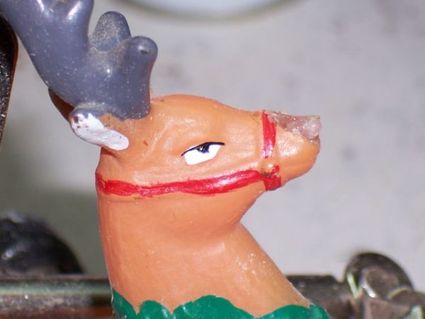

Dann hab ich mit Rudolph und der roten Nase begonnen.
Operativ habe ich ihm die Nasennebenhöhlen und Stirnhöhlen erweitert um Platz für die Led zu schaffen, am besten geht dies mit Dremel und Gravieraufsatz, bei niedriger Drehzahl. Dann hab ich die rote Diode von allesn Seiten auch mit dem Dremel und Schleifaufsatz (Walze) angerauht, um das Licht diffus abstrahlen zu lassen und anschliessend schon gleich einen Widerstand zum Spannungsangleich angelötet (rot 2,1V und weiß 3,1V).
sieht so aus:
Bild 03

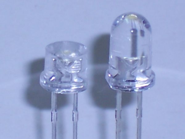

Weiter hab ich nun an allen weißen Leds mit dem Dremel und Schleifaufsatz (Walze) den Abstrahlwinkel vergrössert, so das sie so weit wie möglich streuen. Die Rentiere sollen ja von Unten und Innen beleuchtet werden, also bringt mir punktuelle Beleuchtung nicht viel. Die Leds wurden also geköpft (die Linse wurde weggeschliffen).
hier mit Bild erklärt:
Bild 06
Das nun bei allen anderen Leds auch und vorab schonmal getestet, ob ich nicht irgendwo zuviel weggeschliffen habe.
Bild 07
hat ohne Probleme geklappt.
Zum vergleich ohne und mit Linse mal von oben Fotographiert.
Bild 08
Die unterste Led ist noch mit Linse und strahlt mit 20° Öffnugswinkel direkt in die Kamera (erscheint somit heller), die Anderen sind geköpft und verteilen das Licht besser und wirken so erstmal dunkler, machen dafür aber auch rundum Licht.
