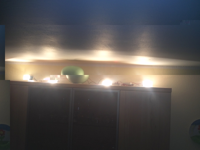

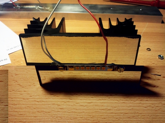

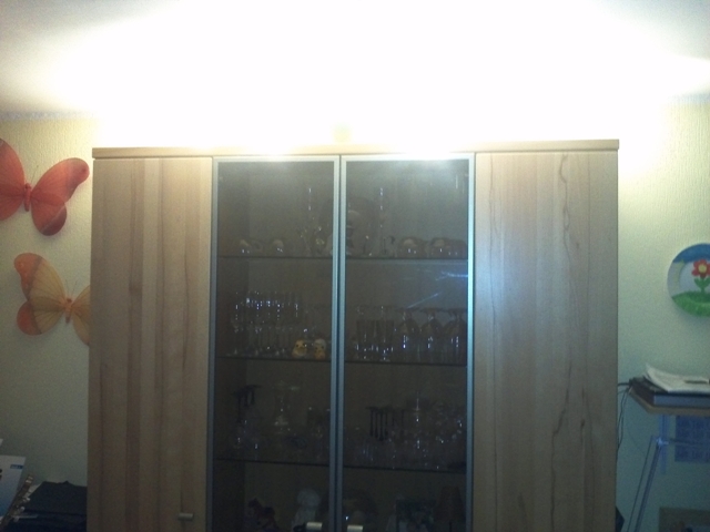

Schrankbeleuchtung:
- gut geeignet um beim TV schauen, dass grosse Deckenlicht auszuschalten
Grundstamm mit LED und Spiegelfolie auf Kühlkörper

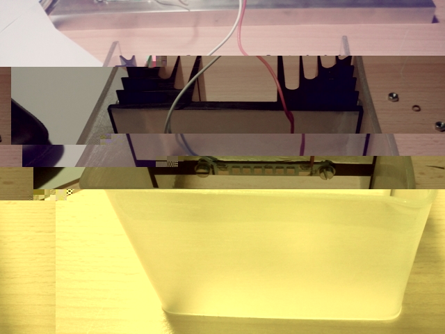

.. anbei mit Plexiglas, welches mit Sandpapier angeraut ist
Blick ins Licht
Blick ins Licht
... und der "Verhau" auf dem Schranik mit 4x 4W-LED-Stripes

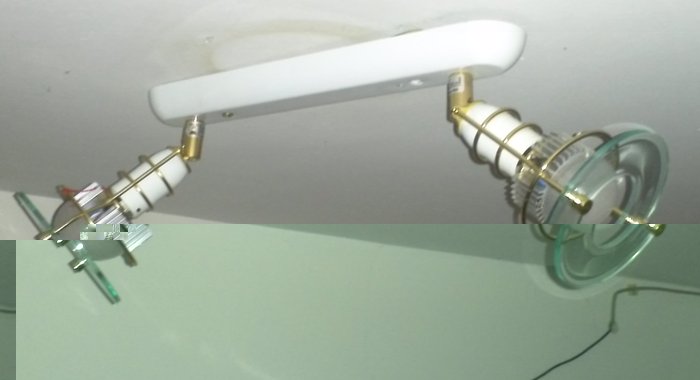

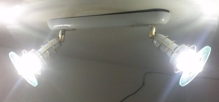

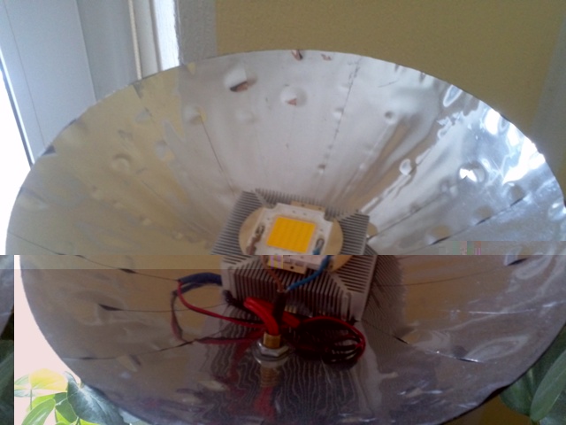

Deckenfluter:
- hierzu habe ich eine China-50W-LED für 10€ verbaut,
- mit einem normalen AMD-CPU-Kühlkörper
- der Lüfter dreht leise bei 6V
Fluter mit der 50W-LED Array<br />Habe hier den Innenraum noch mit Spiegelfolie ausgekleidet,<br />leider schlägt es doch Beulen

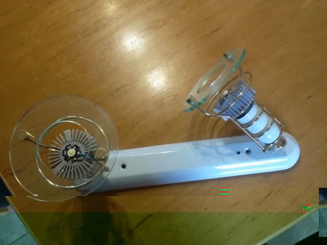

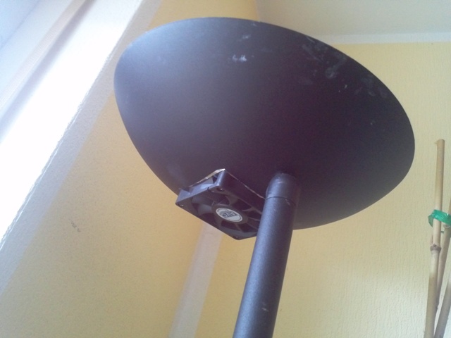

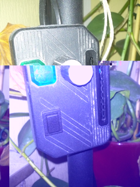

anbei die Ansicht von unten mit dem Lüfter
.. habe hier ein Schalter und ein Poti (Helligkeitsregelung) eingebaut

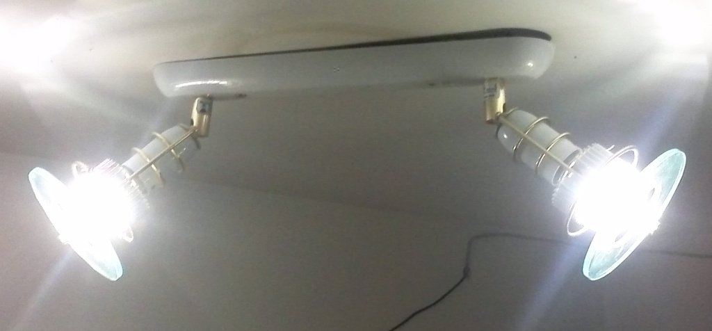

Deckenlicht:
- für die Kellerbeleuchtung
- es handelt sich um 5W LED's
- habe mittels einer mit Sandpapier "zerkratzten" Plexiglas-Halbkugel die nötige Streuung hinbekommen

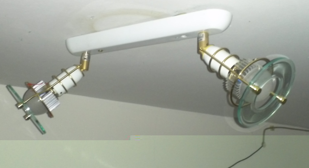

Deckenlampe, gerade im Umbau
Die Deckenleuchte in voller Pracht
vor die LED habe ich noch Halbkugeln aus Plexiglas montiert, welche ich mit Sandpapier angeraut habe

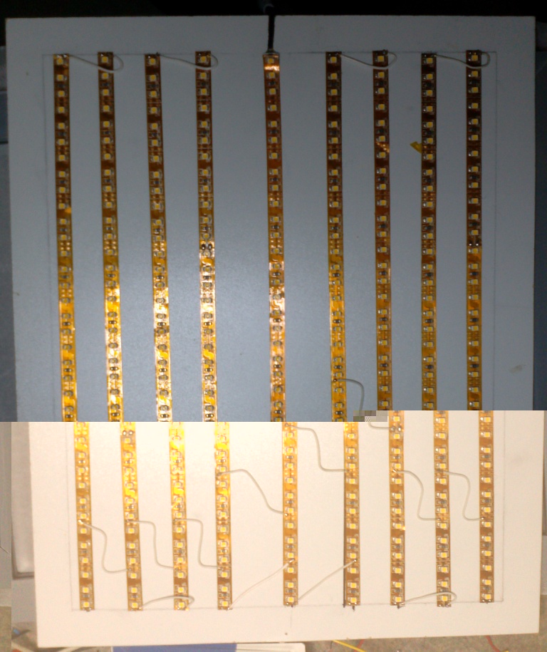

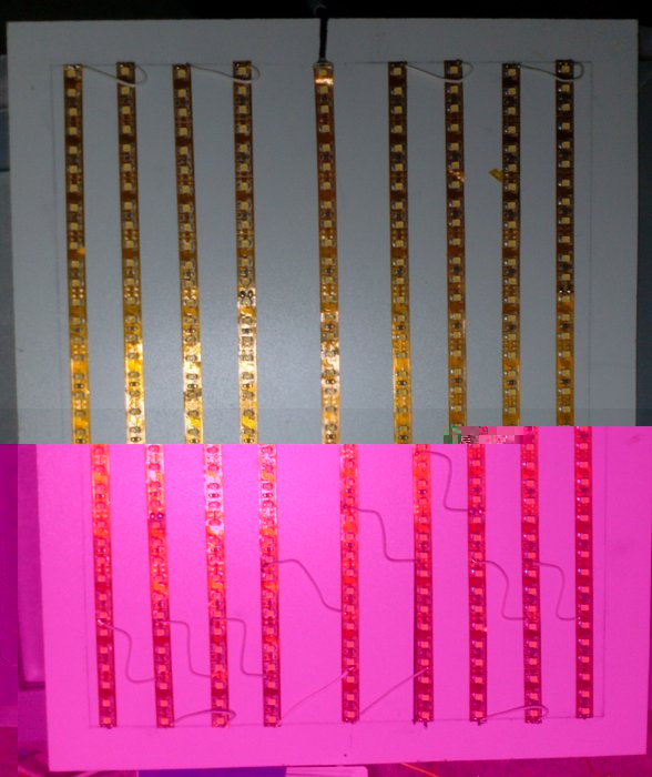

Flächenbeleuchtung:
- aktuelles Projekt, für das Treppenhaus
- es handelt sich um LED-Stripes
- diese sind im Abstand von 2,5cm in Reihe aufgeklebt
- dem ganzen gönne ich noch ein Netzteil mit einem 12V Festspannungsregler
- wenn dann das 45%ND Milchplexiglas da ist, kommt dann alles noch in einen Bilderrahmen
LED-Stripe aufgeklebt auf einer Hartfaserplatte

Welchen Lichtstrom bringt die 50Watt LED ? Hast Du da ne Angabe dazu, das wäre mal interessant.
Mr Fix-it
Beiträge: 1262
Wohnort: Saarland
Do, 18.04.13, 10:58
einfach, selbst gebaut und hell, was ich zuerst mal für das Wesentliche halte. Die Kabel auf dem Schrank würde ich noch etwas unsichtbar verlegen, dann passt das schon. CPU-Kühler sind meist leiser und preiswerter als LED-Kühler. Die Lüfter sind bei geringer Drehzahl so leise, das es kein Problem ist aktiv zu kühlen, was der Lebensdauer der LED sehr entgegen kommt.
Besser als Spiegelfolie ist eine weiße Folie wie die hier:
http://www.foliencenter24.com/3m-scotch ... folie.html
Datenbatt:
http://www.foliencenter24.com/media/dow ... 35-100.pdf
diese Folie ist sehr dünn und haftet ausgezeichnet. Durch die hohe Elastizität passt sich die Folie nahezu jeder Unebenheit an. Dazu ist das Produkt mit einer blauen Schutzfolie abgedeckt die das Aufziehen erheblich erleichtert und während des Verarbeitens die Folienoberfläche schützt. In montiertem Zustand Wärme stabil bis 90°C.
