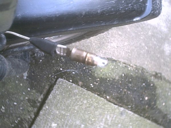

Hie mal das kleine Lämpchen, was schon kaputt war, und wo nur + am Kabel kam, und die fassung die erdung war.
Hie die Led schon fertig verpackt, denn vorher muss ich ich noch ein masse Kabel an löten sowie die Led an die Steckerhülse.
Hier mal zum Testen, ob auch alles klappt.
Und hier einfach von unten reingesteckt in die fassund, und die masse einfach am moped dran (gibts genügend stellen, oder an ein anderes - Kabel mit dran machen, da wird sich schon was finden lassen^^.

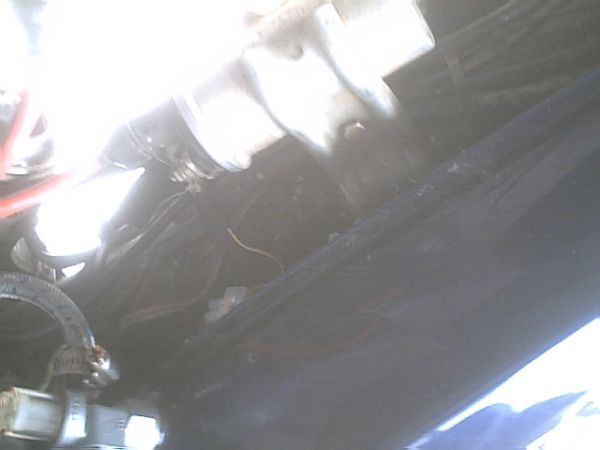

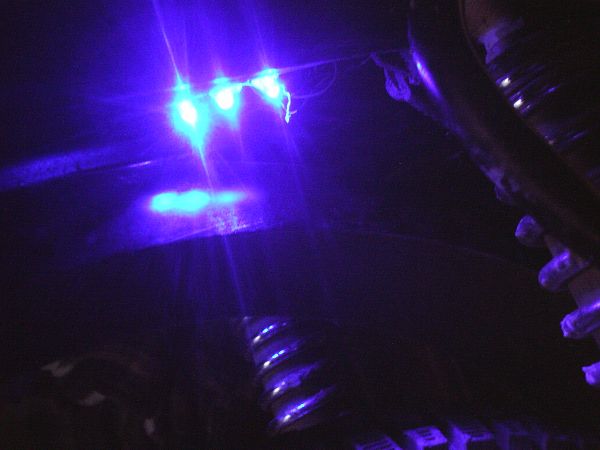

So hier mal die UBB im unangeschaltenen zustannd, ich habe einfach vor jede led einzeln nen Widerstand dran gemacht, und dann noch mal weiter vorne einen mit ins Kabel gebracht, es kamen 6.16V da habe ich einen 150Ohm Widerstand an jede Led gemacht und da hatte ich 2x 4Led's gemacht, und davor noch einen 91Ohm Widerstand, so liegt die Stromstärke statt 160mA bei ~40mA was die Lebensdauer um einiges erhöt, und dunkler werden sie auch kaum^^.

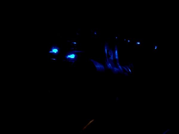

Hier mal im einsatzt.

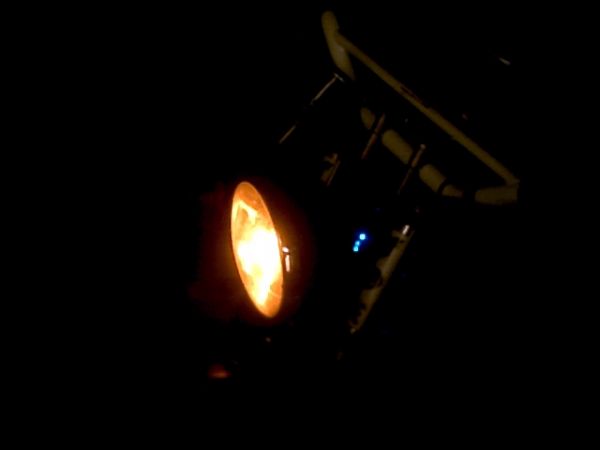

Hier mal ein paar Bilder im Dunklen, sind aber auch net so jut geworden wegen der Cam.

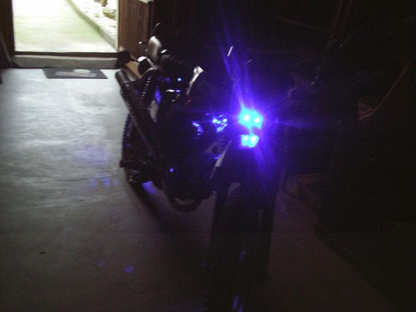

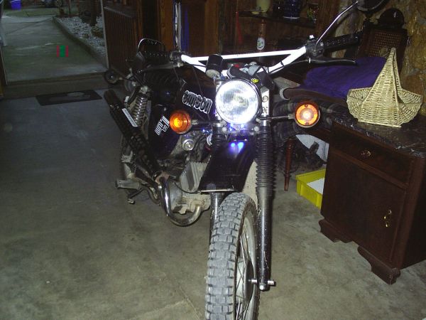

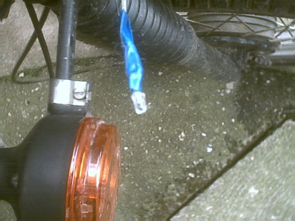

So habe mal einen kleinen nachtrag, es wurden am vorderlicht noch 2 Leds verbaut sowie bei den hinteren Stoßdämpfern, ich lasse die bilder für sich sprechen ;-).
