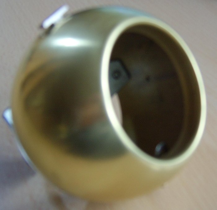

Hallo, heute habe ich eine Frage an die Mechaniker.
Um diese Kugel geht es
Da möchte ich eine Platte einsetzen und darauf LEDs montieren.
Das Problem dabei ist, für den aus- u. einbau der Kugel muss die Platte herausnehmbar sein.
Ideal währe eine Messing Scheibe mit ca. 1cm Mittelloch und 52mm Außendurchmesser 1-2mm stark,
die von vorn reingeklemmt wird. Aber auch Alu oder Kupfer währe mir recht, die Wärme der LEDs ist nicht
kritisch. Nur leider finde ich keine Metallscheibe die passen würde.
Selber machen mit Heimwerker-Mitteln ist auch nicht so einfach.
Es sollen 4 NF2 LEDs auf 10mm Platine verbaut werden, Gesammtleistung etwa 3W.
Was gäbe es für Alternativen, manchmal sieht man ja den Wald vor lauter Bäumen nicht mehr.
