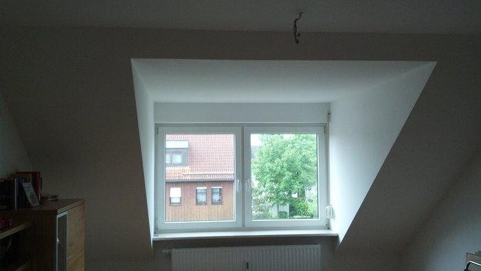

Da ich im Dachgeschoss wohne gibt es links eine Dachschräge, das Fenster ist gerade
Auf der linken Seite(Grundriss) ist ein Doppel-Fenster was gerade raus geht
Die Dachschräge fängt bei ca. 2,6m(vom Fenster gemessen) an
Deckenhöhe ist 2,5m

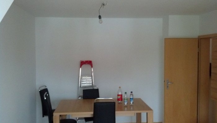

Edit:
Hier noch zwei Bilder
