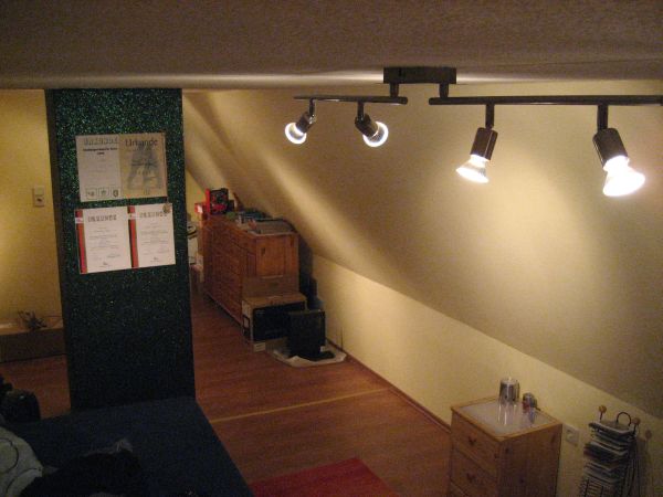

Hab ein Foto der aktuellen Halogenstrahler angehangen.
Ich werde mal einen Spot bei der nächsten LED Bestellung mit ordern und vergleichen.

hey die unteren 2 Urkunden....von/für was sind denn die? glaub ich hab au so eine....

Hey, ist geht hier um die Lampen und nicht um irgendwelche Urkunden im Hintergrunde!!!!!!!!!!!!!!!!!Timo hat geschrieben:hey die unteren 2 Urkunden....von/für was sind denn die? glaub ich hab au so eine....

PS: Alle 4 Urkunden sind aus dem Judo-Kampfsportbereich
