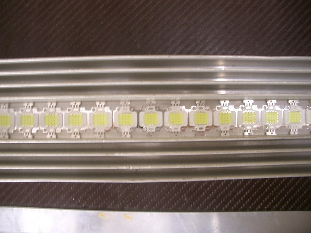

Und dann noch eine Frage zur Kühlung von LED:
Kann ich LED durch Wasser "kühlen" das maximal 80°C Temperatur hat?
Ich wollte eine Lichtleiste auf die Stoßstange vom Defender bauen und die LED-Leiste durch einen Bypass aus dem Kühlwasser kühlen.
Habe das heute mal gemessen und komme, auch bei Autobahnfahrt mit Volldampf, auf 78°C.
Alternativ setze ich die LED's auf einen Kühlkörper und direkt vor den Kühler des Defender, da der Defender etwas robuster gebaut ist läuft der Lüfter des Kühlers über Keilriemen die ganze Zeit mit und würde so für "Zwangsbeatmung" des Kühlers sorgen.
Die Lösung mit Kühlwasser wäre natürlich schicker und mir lieber. Es wird weniger Platz verbraucht und ich kann das in den Kühlergrill integrieren.
Daher würde ich diese Lösung besser finden.
Besten Dank & Grüße
Fr, 16.08.13, 05:14
Dass das Kühlwasser bei vollem Gegenwind auf der Bahn nicht warm wird, ist klar. Aber bei langsamen Fahrten unter hoher Last also z.B. Pässe, Fahrten mit Anhänger, im Gelänge bergauf...da wirds dann schon deutlich wärmer.
Das Kühlwasser wird bei einer LED-Leiste mehr heizen als kühlen. Auf einem Strangkühlkörper mit etwas breiterem Ausmaß (was am Auto ja kaum auffällt) bleiben auch Highpower-Leisten weit unter 80°. Erst recht wenn es Zugluft bei Bewegung gibt.
Zur HID: warmweißes Licht wird von den meisten Farben im Wald zu einem größeren Teil reflektiert, als kaltweiß. Da HID aber eine Entladungslampe ist, steht das etwas in Konflikt. Solche Lampen sind eher kaltweiß. Hab beim kurzen Stöbern einige mit 4300K gefunden. Da wird dann aber glaube ich schon mit Zusätzen (Metallsalze) gearbeitet.

R-I-2000
Beiträge: 13
Registriert: Di, 13.08.13, 23:55
Fr, 16.08.13, 12:31
Moin,
heißes Wasser ist ja relativ, einige Kühlkörper an den Lampen kommen auch auf Temperaturen, ich habe es zwar nicht mit IR gemessen, aber anfassen kann man die Kühlkörper nicht mehr, darum ja die Frage ob die konstanten 80°C ausreichen. Wenn man sich die Datenblätter durchliest ist ja die Rede von 150°C.
Die Temperatur habe ich nicht während der Fahrt gemessen sondern nach über 300km auf den Parkplatz und dann gemessen -> da führt der Motor noch die Wärme von hohen Drehzahlen ab und der Fahrtwind fehlt. Des Weiteren fahren wir ja nicht offroad sondern die Forstwege ab und selbst da liegen Plattenreihen.

R.Kränzler
Beiträge: 1700
Wohnort: Haigerloch
Fr, 16.08.13, 14:34
150 °C (oft auch weniger) ist die Sperrschichttemperatur im innern der LED (Halbleiter), in der Regel geht man davon aus, dass der Kühlkörper maximal 90 °C haben darf, damit diese maximale Sperrschichttemperatur noch nicht erreicht wird, denn sonst nimmt die LED Schaden. Auch darunter kann sich eine hohe Temperatur schon negativ auf die Lebensdauer der LED bemerkbar machen. Ich denke mal gute Luftzirkulation mit ausreichendem Kühlkörper ist immer eine bessere Kühlung als die "Kühlung" mit 80 °C heißem Wasser.
R-I-2000
Beiträge: 13
Fr, 16.08.13, 15:47
@ 150°C, OK gut zu wissen. Werde mich da noch mit einem Fachmann von Land-Rover beraten ob ich einen kleinen separaten Kühler einbauen kann oder ob es damit Probleme gibt aber das kommt später :mrgreen:
Bastel jetzt das ganze auf einen Kühlkörper.
Dazu hätte ich noch Fragen:
Ist es egal welche Wärmeleitpaste ich nehme?
Wie groß sollte der Abstand zwischen den LEDs :
http://www.reichelt.de/LED-High-Power-M ... +H10WG+NWS
auf dem Kühlkörper sein?
Gibt es Vorgaben zu den Schrauben mit denen die LEDs auf dem Kühlkörper verschraubt werden? Drehmoment, Unterlegscheiben etc.
Kann man LEDs, nach der Befestigung auf dem Kühlkörper, vergießen? Also natürlich nur so, dass der Lichtbereich noch frei ist! Oder gibt es dann Probleme? Die Wärme wird ja nach unten an den Kühlkörper abgeführt.
Dann würde ich auch erstmal anfangen zu basteln :D
Besten Dank & Grüße
R-I-2000
Beiträge: 13
Sa, 17.08.13, 14:43
Moin,
kann ich die LEDs so eng setzen oder wie sollte der Abstand sein?
Das Datenblatt gibt diesbezüglich leder nichts her...
