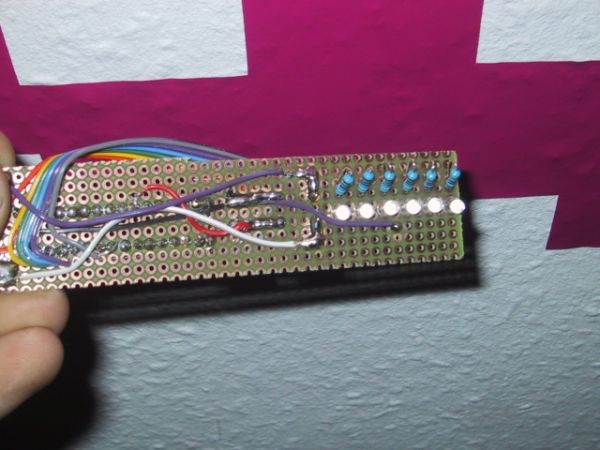

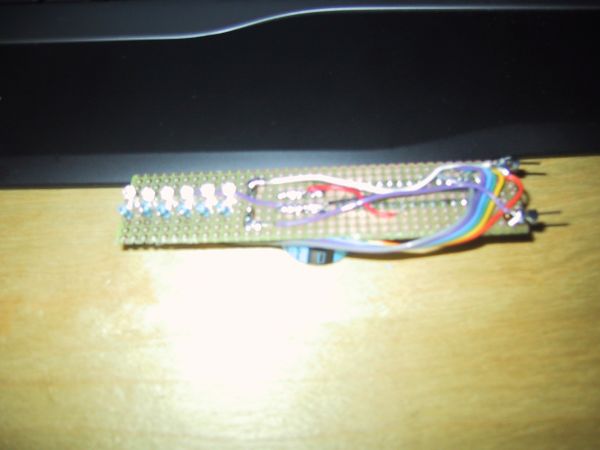

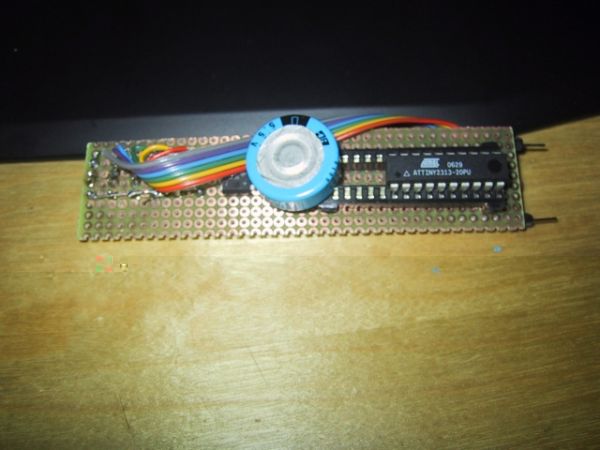

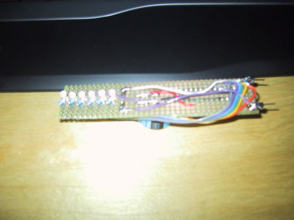

hier mal mein erstes mikrocontroller Projekt
im Prinzip sehr simpel 6leds an einem ATtiny 2313
an PD1-6 sind je eine LED also
6 x das : http://www.leds.de/product_info.php?inf ... -3-1V.html

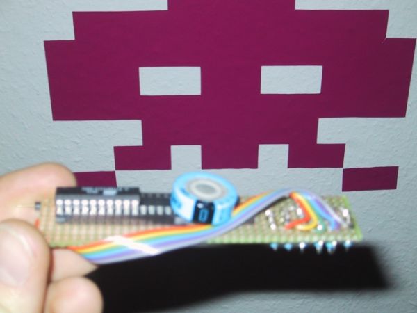

seine Power bekommt das Gänze aus einem 1F Kondensator damit ist das etwa eine Minute lang sehr hell
geladen wird der über eine Gleichrichter an dem fast 0.6V abfallen
also kann ich das ohne bedenken an einer nicht mehr ganz vollen (5.8V) 6V batterie laden

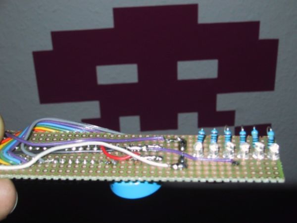

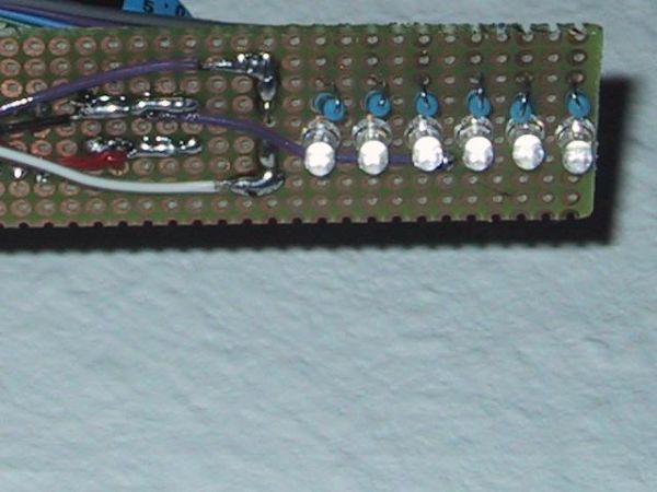

jetzt mal ein par Bilder von der Platine
so das müssten genug sein schaltplan mach ich wen mir jemand sagt wie ich in EAGLE den ATtiny 2313 einfüge

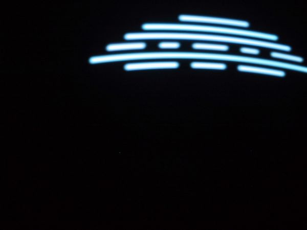

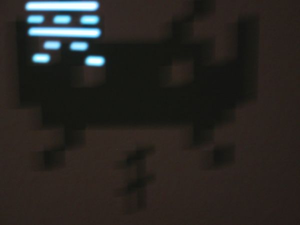

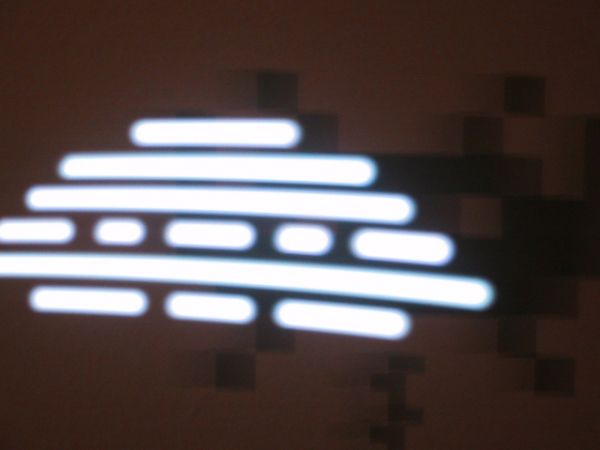

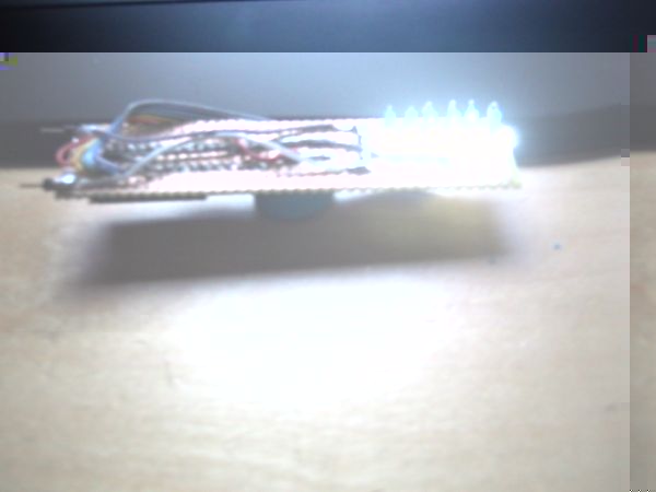

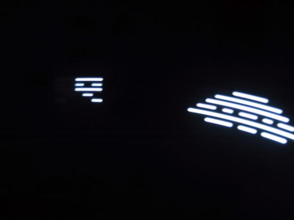

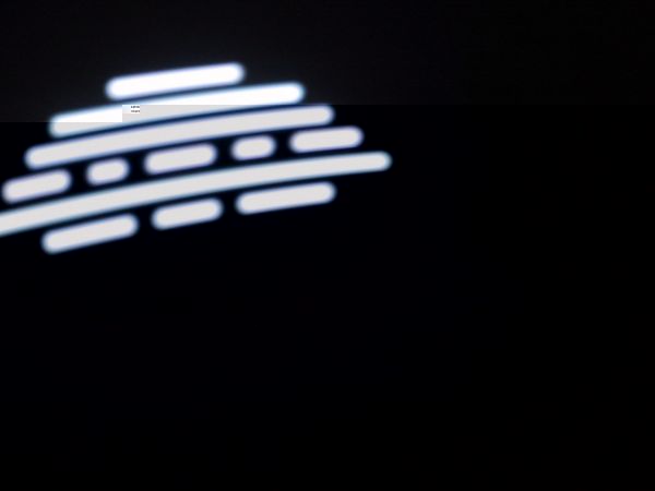

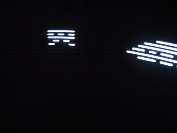

aber jetzt zu ein paar Bilder im betrieb
(in echt sieht das natürlich viele besser aus leider kann meine kamera nicht lange belichten und ich kann schlecht Fotografiren wen ich mit der anderen Hand das teil rumwackel )

Irgendwie werd ich nicht schau aus den Bildern? Kann mir das mal jemand erklären :lol:
Fr, 19.01.07, 00:06
Find Ich gut gemacht
Ist ja auch garnicht so schwer zu "programmieren" (wie ich dachte :P )
@Kosta schlafmütze..
soweit Ich weiss hat er die Platine da "hin" und "her" bewegt dadurch sieht man dann solche Muster...

Schön gemacht, Neo. Die Muster Erinnern mich an die Oberfläche einer CD/DVD. :wink:

Hmmm...die Figuren erinnern mich irgendwie an das Atarigame Space Invaders... :wink:

Als ich die Bilder gesehen hab, dachte ich erstmal, wow der Code muss ja ganz ordentlich sein. Aber wenn ich mir das angucke, ist das ja ein witz. :lol:
Hast du die Werte für's "warten" durch ausprobieren ermittelt?
Ich glaub man solte auch mal dazu sagen, dass man dieses Bild welches vn den LEDs erzeugt wird so richtig gut nur bei einem ganz bestimmten Frequenzbereich angezeigt wird.
Denn das Bild sollte nach Möglichkeit in der "Luft stehen" folglich, muss jedes mal wenn z.B. LED 1 an ist auch immer an der richtigen Position sich befinden. Ist die Frequenz zu hoch bzw. zu gering kommt entweder nur noch murks raus oder je nach dem dreht bzw. bewegt sich dann das Bild.
Ich muss schon sagen simple gelöst. Ich glaub ich denke bei vielen Sachen viel zu kompliziert. :wink:
Aber man muss dabei dann halt auch mit oben genannten Nachteilen rechnen, wobei das hierbei ziemlich egal sein dürfte.

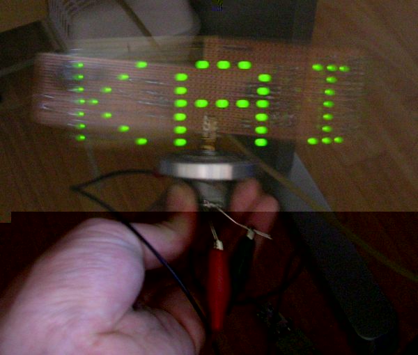

Fr, 19.01.07, 20:37
also wie ihr an dem schlechtem Aufbau schon erahnen könnt ist das nur ein Prototyp :wink:
aber Schrift gabs schon das problem wa nur wen man damit in der Hand rumm wackelt ist die Schrift immer einmal spiegelverkehrt und dann wieder nicht :roll:
also nicht sehr einfach zu lesen
aber ich hab das teil an mein Ventilator geklebt und dann ging das richtig gut :wink:
und hier noch mal mit der Hand
(übrigens mein real name )

Also die Stromversorgung erfolgt "nur" durch den Gold Cap? und
denn musst du "dann" nur mal laden :P und dann kannste das Ding ja folglicherweise an alles was sich dreht dranppapen brauchst ja keine Schleifkontakte etc. (ist halt mit beschränkter Zeit aber reicht ja aus)
Und wenn die Zeit nicht ausreicht kann man ja auch nen grösseren Gold Cap nehmen oder nen Ultra Cap :mrgreen:
Hab Ich das "nun" richtig verstanden ?
Würde das dann nämlich auch mal nachbauen (wollen) :oops:
Ist nämlich ne echt gute Idee :D
Edit: Wie hast du es nun geschafft das du ein MAX lesen kannst also das es so angezeigt wird haste das an den Proppeler angepasst oder "wie" :P ??

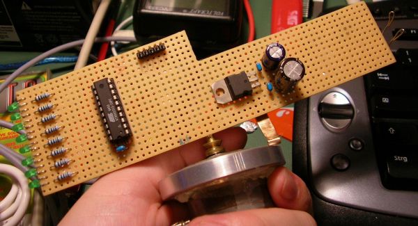

Sieht übrigens gut aus. Sowas ähnliches hab ich auch schon mal gebaut.
Allerdings etwas anderst und hatte leider nur grüne 3mm Standart LEDs die nicht allzuhell sind.
Wird sich aber ändern wenn ich mal wieder was bestelle.
Einige Dinge sind in der Zwischenzeit geändert worden z.B. eine Kleine Lichtschranke zum Syncronisieren der Daten die Aus dem Flash gelesen werden.
