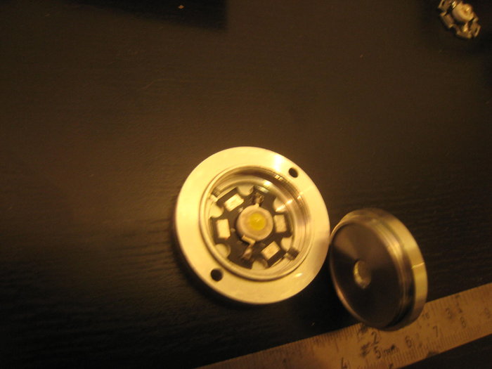

Klar. Mach doch mal ein paar Fotos von diesem Linsenhalter (am besten offen - so dass man sieh wie das Ganze aufgebaut ist) und am besten auch von Deiner Lampe.Bringts was wenn ich den Linsenhalter auf den von DIr beschriebenen Kühlkörber schraube?

Was würdest du empfehlen. Schau dir mal den Linsenhalter an und den Lampenkopf. Was sagst dazu? Brauche ich da nen Kühlkörper?

- IMG_2873.jpg (122.77 KiB) 27038 mal betrachtet
Wenn es nicht soo hell sein soll, dann einfach die LEDs mit 350mA betreiben. Zum einzeln schalten wäre die einfachste Lösung zwei KSQs zu verwenden. So was: http://www.leds.de/LED-Zubehoer/Strom-u ... xid-1.htmlDas LED das du mir empfohlen hast ist ja doch sehr hell , nicht dass dann die Leselampe im Dauerbetrieb zu hell ist und stört. Deshalb mit Schalter zum Ein/Aus schalten.
Wenn es doch heller sein soll, dann die 700mA Version: http://www.leds.de/LED-Zubehoer/Strom-u ... xid-1.html Diese KSQs dürfen sekundär geschaltet werden (also auch zwischen KSQ und LED). Es gäbe auch noch diese hier: http://www.leds.de/LED-Zubehoer/Strom-u ... id-14.html , die darf aber nur auf der 230V Seite geschaltet werden. Vor dem Einschalten müssen LED und KSQ fest elektrisch verbunden sein.
Je LED eine KSQ. Die 12V sind für einzelne LEDs einfach völlig ungeeignet. Widerstand geht quasi gar nicht (wird sonst zu heiß) und Niderspannungs-KSQs sind teurer als die 230V KSQs.
Wegen der Kühlung... Bei 350mA ist wahrscheinlich keine zusätzlich Kühlung nötig. Das könntest Du vorsichtig ausprobieren: LED im Linsenhalter montieren und zunächst mal ohne Linse und nicht eingebaut für ca. eine Stunde bei 350mA betreiben. Dabei immer mal wieder mit der Hand die Temperatur erfühlen. Solange man den 'Kühlkörper'/Linsenhalter noch anfassen kann ist alles ok. Dann mit Linse testen und dann 'eingebaut'.
Ich kann schlecht abschätzen wie groß der Platz im Lampenkopf ist. Wenn möglich eine 'Alu-Wanne' (so was wie der Deckel einer runden Schachtel aber aus Aluminium) einpassen und da drin die LED mit Linsenhalter rein schrauben. Das trägt nicht so auf wie der Lamellenkühlkörper ist aber (im Lampenkopf versenkt) besser wirksam.
