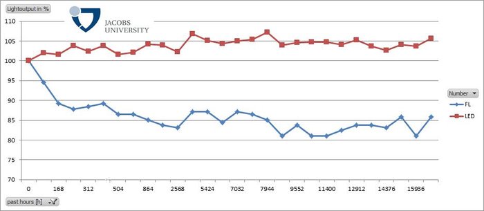

Also mit Lebensdauer wird normalerweise ein LM70 80 oder 90 Wert angegeben. D.H. Nach wieviel Stunden werden noch 70,80 oder 90 % der ursprünglichen Lichtstroms erreicht.
Bei unseren Lebensdauertests sind wir aktuell beim besten Hersteller bei 18000 Stunden im Altagstest angekommen und der Lichtverlust beträgt bis jetzt gerade einmal 2 %.
Es wird also sicherlich noch besser ausfallen als erwartet.
Was die Lebensdauer des Gesamtproduktes angeht, ist die Elektronik dahinter eher die Schwachstelle. Die wird irgendwann komplett ausfallen.
Anbei ist mal der Test in unserem einen Gebäude aufgeführt. getestete Leuchstoffröhren vs. LED Röhren.
Ciao FSG
Beleuchtungsstärke in % in Abhängigkeit der Nutzungsdauer. 1.Messung Mai 2011
