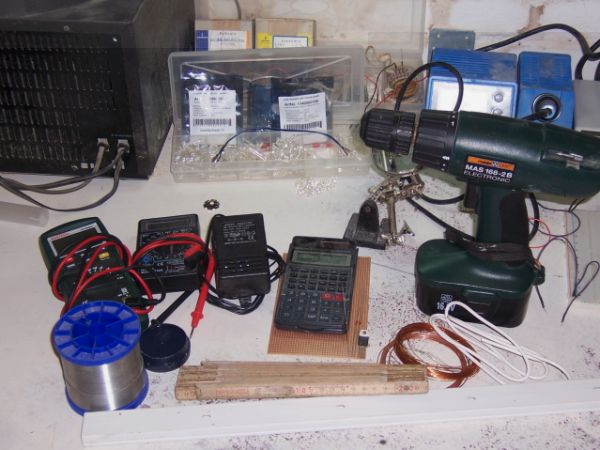

Materialien:
-LEDs je nach Wunsch
-Elektrokanal (kleine Ausführung)
-LM317
-Widerstand passend zum gewünschten Strom
-Trafo am besten gleichgerichtet und stabilisiert (ausreichend dimensioniert sollte er auch sein)
-Stück Lochrasterplatine
-Platinenanschlussklemmen
-Kupferleitung (Litze, Kupferlackdraht, oder eine geschlachtete J-Y(ST)Y-Leitung :wink: )
-Lötsstation oder ähnlich
-Lötzinn
-Akkuschrauber (+ Bohrer)
-Heizkleber oder gleichwertig
-Zollstock, Bleistift, Taschenrechner
-Multimeter

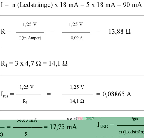

Ich will 5 Leisten im Schrank verbauen, an 5 Stellen. Also geh ich von 5 Strängen aus.
Der LM beansprucht in etwa 3 V der Urspannung für sich, bei 12V könnte ich also max 3 LEDs in Reihe schalten, pro Strang natürlich. Bei 5 Strängen sind das dann bei 18 mA pro LEDstrang, 90 mA.
Aber drei Leds sind mir pro Leiste zu wenig, erste Überlegung zwei Dreier-Reihenschaltung paralell zueinander in einer Leiste, also 6 LEDs in einer Leiste, mit einer Stromaufnahme von 36 mA pro Leiste, macht zusammen 180 mA.
Zweite Überlegung, mit der Spannung rauf gehen, um mehr LEDs in Reihe schalten zu können.
Ich hatte hier noch nen 24 V DC Steckertrafo zu liegen, also nahm ich den und setzte 7 LEDs in Reihe in eine Leiste mit je 18 mA, das mal 5 macht 90 mA, auf die ich den STrom mit einer Konstantstromquelle (KSQ) begrenzen will.
Hier nun die Schaltung für die KSQ und die Berechnung

Nun hab ich die KSQ auf ein Stück Platine gelötet, Schaltung wie oben, ich hab halt nur drei kleine Widerstände in Reihe geschaltet um auf den benötigten Widerstandswert zu kommen. Ach und der Elko ist für eventuelle Spanungsschwankung aus dem Netz kommend, also nicht wirklich notwendig. Bei mir zuhause gibt es aber oft starke Schwankungen.
Nun hab ich provisorisch alles im Keller zusammen gebaut um zu prüfen ob irgendwo ein Fehler ist oder ob sich eine Lötestelle gelöst hat. :wink:
Nee, geht alles gut. Na dann woll´n wir mal ein paar Messungen zur Kontrolle machen.
3,18 V Spannungsabfall pro LED und 94 mA für die gesamte Schaltung macht 18,8 mA pro Starng und LED.
Also ganz gute Werte.
