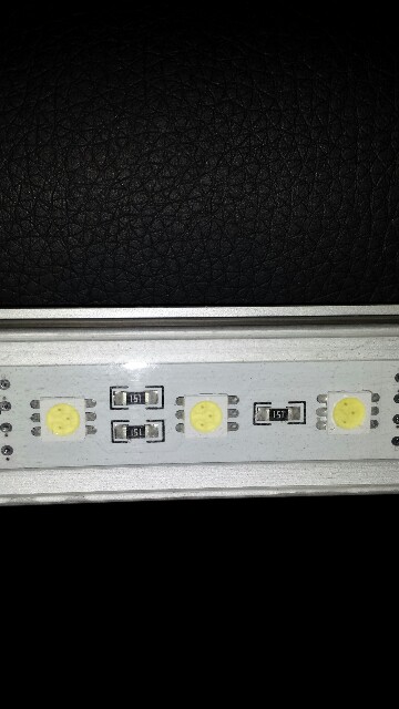

Es steht leider nicht mehr dabei als oben schon geschrieben, außer es sind 2020er leds und ein Bild hätt ich. Hab bei der ersten led mit paint eingezeichnet wo die punkte waren
- 738_0.jpg (66.13 KiB) 11976 mal betrachtet
- Sailor
- Moderator
- Beiträge: 9427
Da sind in jedem Gehäuse 3 LEDs und die Punkte deuten darauf hin, dass die ersten defekt sind.
Damit dürfen jedoch nur die LEDs auf dem ersten Abschnitt ausfallen (bis zur Schere).
Wie der linke Bereich beim Kabel aussieht ist dort Feuchtigkeit eingedrungen. Sind die Kontakte/Leiterbahnen beim Kabel OK?

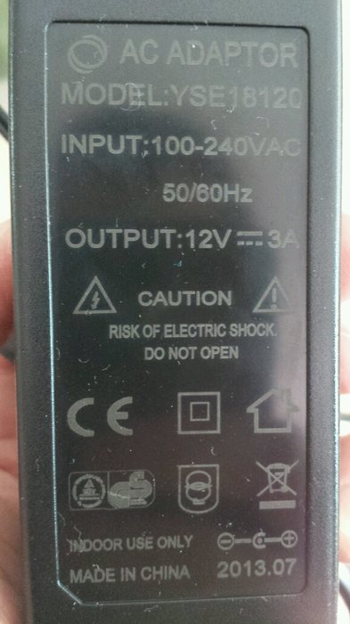

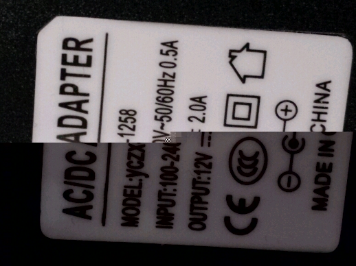

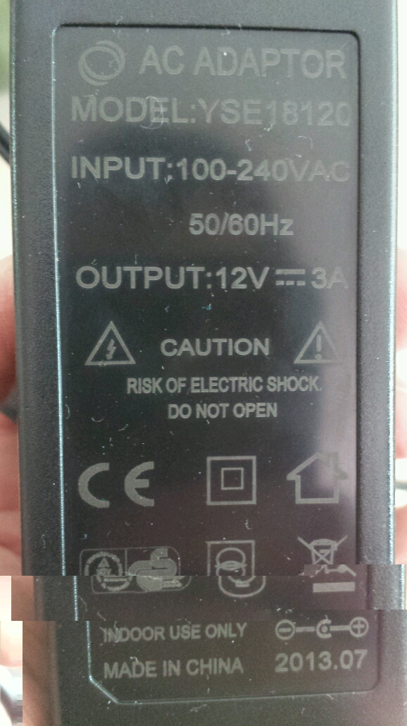

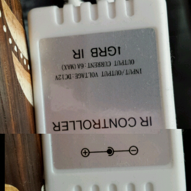

Hier noch Fotos von dem Netzstecker und dem Controller.
Noch eins habe einen Netzstecker da steht oben dc/ac (1tes foto) kann der beides?
- Sailor
- Moderator
- Beiträge: 9427
Alle drei Geräte sind für DC (Gleichspannungs-) Versorgung.
Die beiden Netzteile machen aus der Netzspannung (230 Volt AC) eine Gleichspannung (12 Volt DC).
Der Controller ist für 12 Volt DC (Gleichspannung) gemacht.
Von daher passt es zusammen.
Wenn die RGB-Leiste den Controller voll ausnutzt ist das 3 Ampere Netzteil zu schwach.
