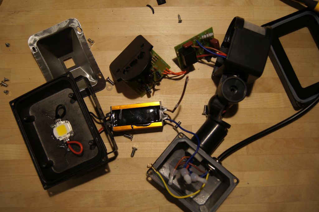

Beurteilung vor Zerlegen:

Zerlegt:
- alles sauber verschraubt und abgedichtet

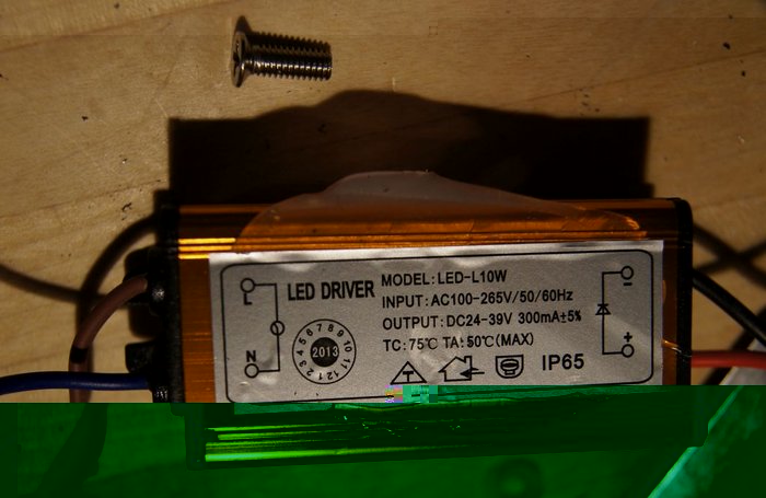

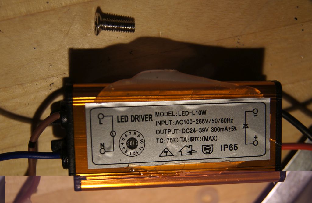

- zu meiner Überraschung kein Hochvolt-COB, sondern eine richtige kleine Konstantstromquelle mit 300 mA (was die Symbole auf der Quelle taugen, weiß ich nicht, aber da sie vergossen ist und dann noch in einem geerdeten Alugehäuse wohnt, dürfte das sicherheitstechnisch ok sein)
- Chip ist nur an zwei Seiten verschraubt, hätte besseren Wärmekontakt, wenn an allen vier Seiten verschraubt
- Spannung am Chip 28 V mit weniger als 0,1 V AC laut True-RMS-Voltmeter -> wenn die 300 mA stimmen, sind das 8.4 W am Chip (Stromquelle hätte demnach 84% Wirkungsgrad und Chip ~105 lm/W)

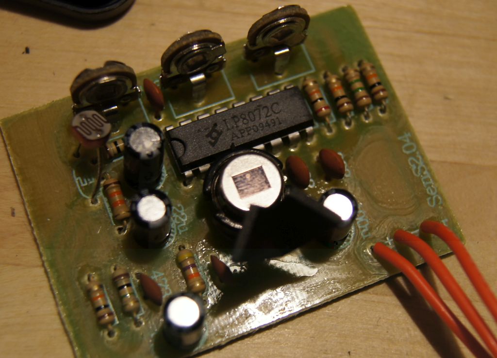

- Stromquelle abgeklemmt: Bewegungsmelder nimmt 0,9 W auf, egal ob Relais an oder aus
- einfaches Kondensatornetzteil, 100 Ohm - Vorwiderstand (hoffentlich mit Sicherungswirkung??) und der Kondensator (das große rote Teil rechts im ersten Bild) hat keinerlei X2-Kennzeichung oder UL / VDE - Zeichen, laut Aufdruck sind es auch 564 = 560 nF, mit den 0,9 W Leistungsaufnahme würde man aber eher 56 nF erwarten -> da dieses "Netzteil" nur in einem Plastikdöschen sitzt, würde ich das wegen Brandgefahr maximal im Außenbereich an einer Steinmauer betreiben
