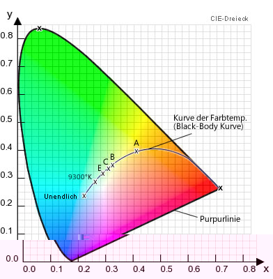

CIE Dreieck mit Blackbody-Kurve
A = CIE Normlichtart A: 2856K
B = CIE Normlichtart B: 4874K
C = CIE Normlichtart C: 6774K
E = CIE Normlichtart E: X/Y = 0,33 (auch Unbuntpunkt genannt)
