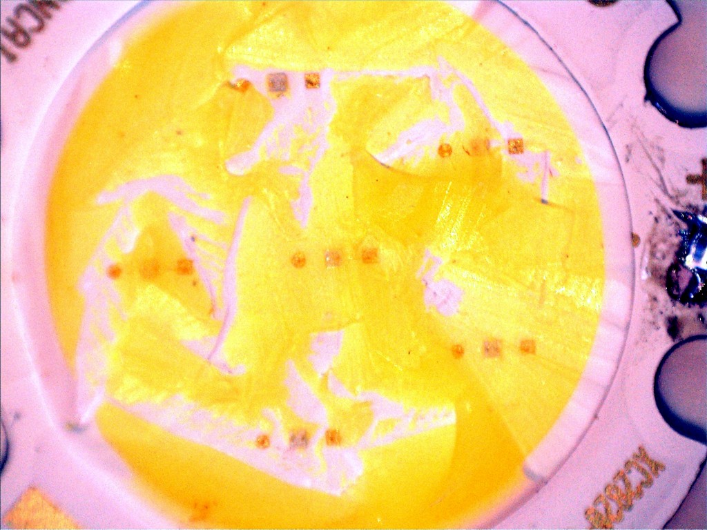

Was allerdings direkt auffällt: das "COB-Modul" scheint nur 6 LEDs zu enthalten. Ich hab mal versucht, dies mit dem Fotoapparat einzufangen:

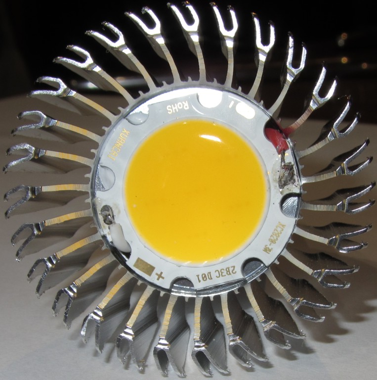

Zunächst habe ich den vorderen Blechring entfernt, die 1,6 mm starke Abdeckscheibe aus Plexiglas und der weiße Innenreflektor (ebenfalls Kunststoff) fallen dann gleich mit raus.
Damit ist das COB-Modul zugänglich. Man beachte die Lötstellen:
Meine Befürchtung, das COB-Modul könnte geklebt sein (immerhin sind ja keine Schrauben vorhanden), hat sich nicht bewahrheitet. Schon beim Lösen der Lötanschlüsse hat sich das Modul bewegt. In der Tat ist das Modul nur mit einem dicken Klecks Wärmeleitpaste "befestigt", welche noch nicht einmal gleichmäßig verteilt wurde:
Bild05 COB Rückseite.jpg (82.94 KiB) 38307 mal betrachtet
Wenn der Kühlkörper bei dieser "Montageart" bereits 60°C erreicht, möchte ich gar nicht wissen, mit welcher Betriebstemperatur das COB-Modul arbeitet. Bei der Angabe der Lebensdauer von 100000 Stunden hat sich der Händler wohl um mindestens eine, wahrscheinlicher sogar 2 Nullen "vertan".

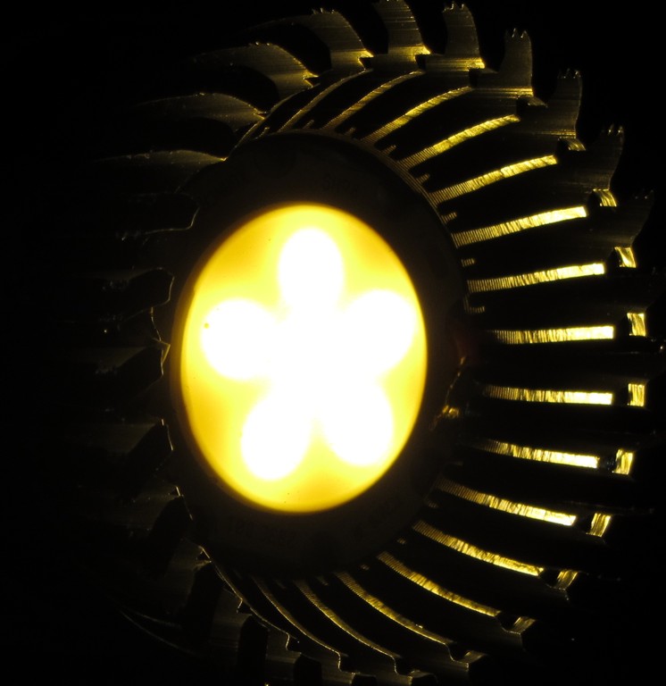

Dann habe ich die Phosphorschicht weitgehend entfernt. Das COB-Modul enthält tatsächlich nur 6 LEDs:
Link zum COB-Modul, allerdings in der 5W-Version:
http://www.xcled.com/en/Products/COB_li ... 2/162.html

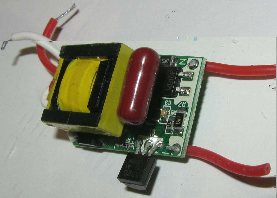

Nach Aufsägen des Sockels kommt man an die KSQ:

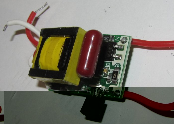

Ausgepackt:

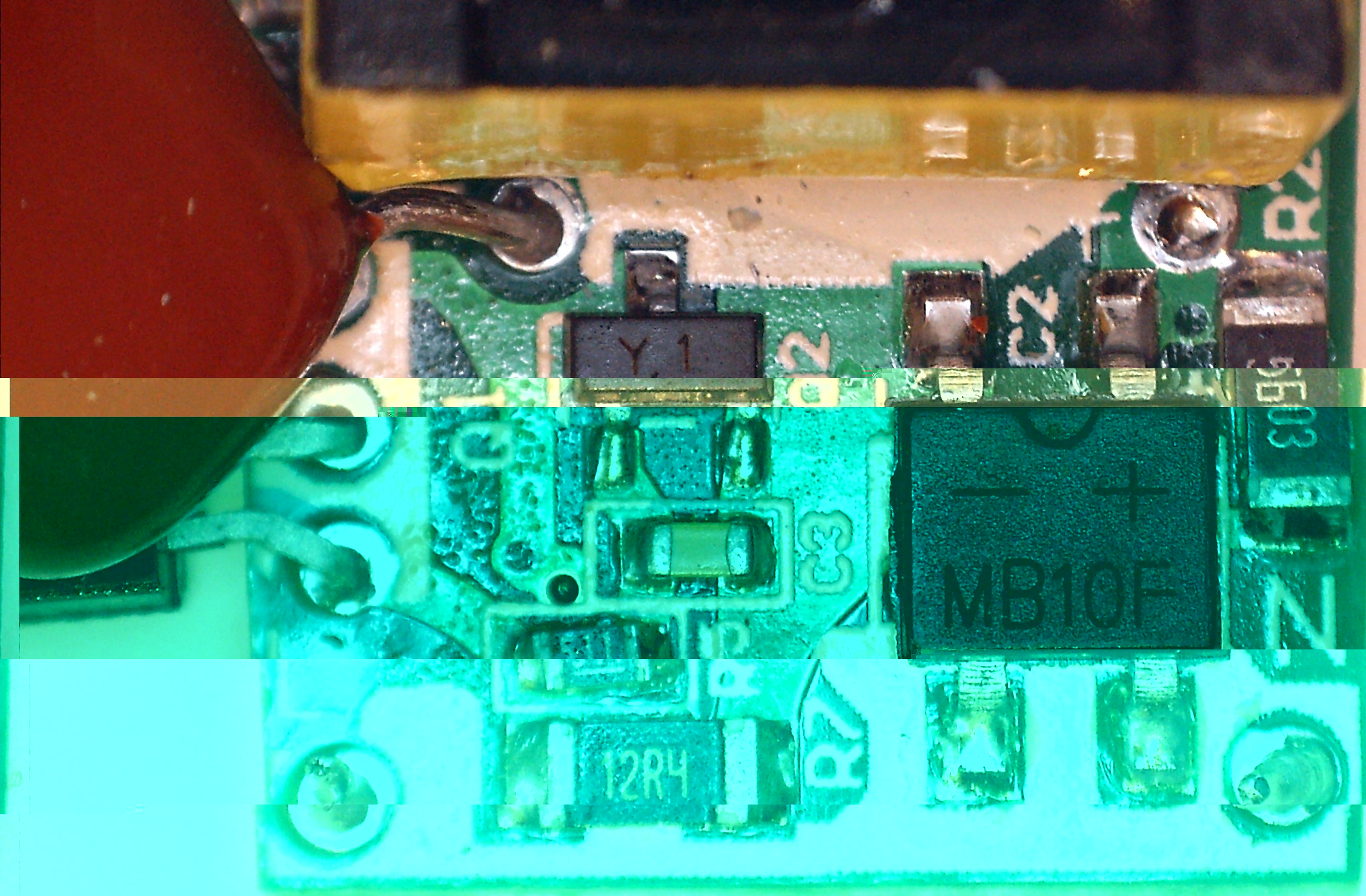

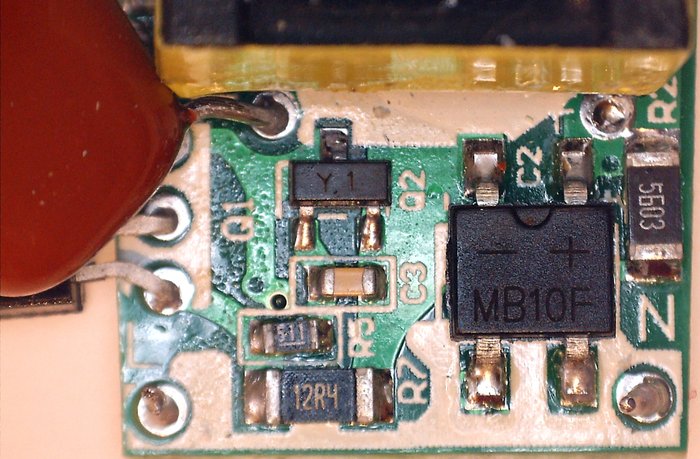

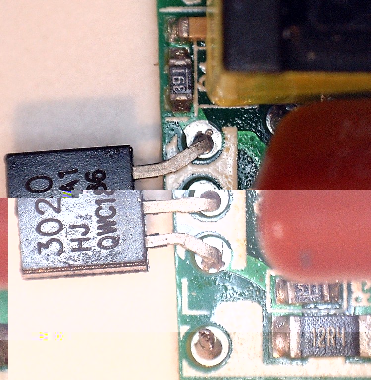

Hier noch 2 Detailaufnahmen (Kondensator an einer Seite hochgelötet und zur Seite gebogen):
Und zu guter Letzt der ganze Sondermüll nochmal zusammen:

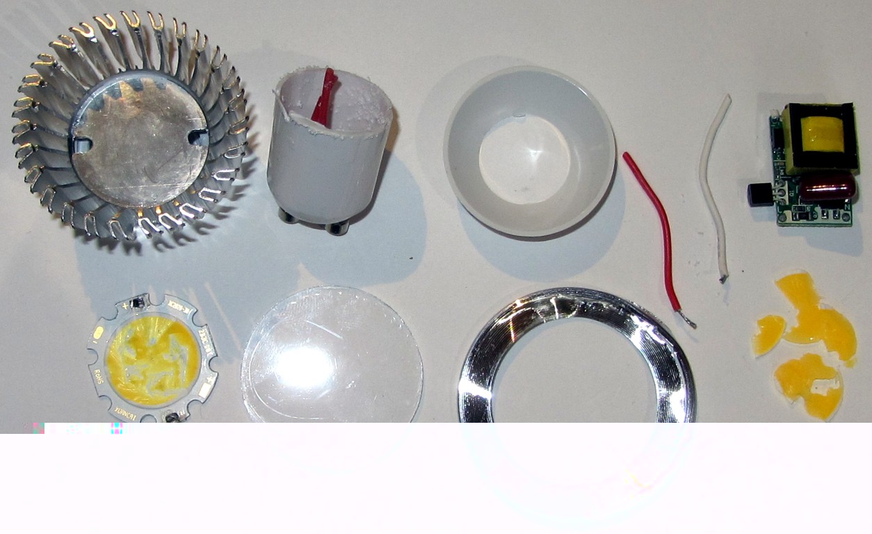

Fazit: Finger weg von diesen Strahlern!

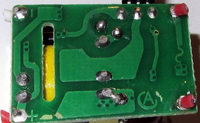

Kannst Du trotzdem nochmal gucken, ob auf der Platine die Sicherheitsabstände zwischen Netzpotential und den Niedervoltanschlüssen durchgängig eingehalten sind?
Sieh es mal sorum: für weniger als 4 € bekommst Du eine Stromquelle, einen Sockel, einen Kühlkörper und ein COB-Modul mit halbwegs normalen Parametern :shock:

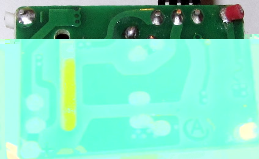

Hier noch ein Foto der Platinenunterseite:
Die Platine hat die Abmessungen 24 x 17 mm, der eingefräste Schlitz links hat eine Breite von 1,6 mm. Primäranschlüsse sind rechts im Bild.
Sieht soweit gut aus, verlassen würde ich mich darauf aber nicht.
Hinzu kommt: das Teil war in einem weißen Pappkarton verpackt, ohne jeglichen Aufdruck. Auch auf dem Strahler selbst findet man keinerlei Aufdruck. Deshalb gehe ich mal davon aus, dass diese Strahler noch nie eine Prüfstelle gesehen haben und sowohl Betrieb als auch Verkauf innerhalb Europas nicht zulässig sind.
Ich selbst würde so ein Teil niemals in einer Leuchte verwenden. Das Gleiche gilt für die Einzelteile. Dementsprechend ist auch alles schon entsorgt.
Für die 2,94€ hatte ich kurz meinen Spaß, das wars dann aber auch schon.

Wenn der Trafo gut gewickelt ist, kann da überschlagsmäßig nichts passieren.
Wie bekommt denn der weiße LED-Anschluß seinen Strom? Ist die Platine etwa doppelseitig und durchkontaktiert?
Ist sekundärseitig noch irgendwo ein Kondensator oder darf der Trafo munter senden?

Hab den Trafo mal runtergerupft und nochmal ein Foto von der Bestückungsseite gemacht:
Ja.
C6 liegt parallel zum Trafo.
Soll die geschwungene Leiterbahn auf der rechten Seite der Platine die Sicherung darstellen?
Die Platine (die ganze Lampe) ist ja sowas von Pfusch, da kann man nur den Kopf schütteln :!:
