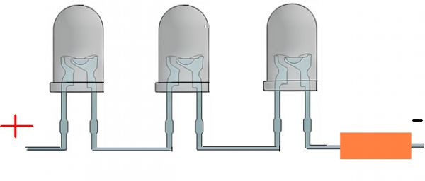

hier hab ich mal auf die schnelle was zusamen gemalt
ich hoffe das hilft dir weiter.
Mfg
jAy

Jop so gehts auch also wie oben gesagt meinte ich das ganze auch, brauchen nur noch die Spannung, dann können wir gleich noch den widerstand ausrechnen, aber der widerstand dürfte zwischen 166.67 Ohm und 277.78 Ohm Liegen ohne rundungen.

Ja du schließt immer 3 Leds in reihe wie die zeichnung von Jay, und verwendest einen 300 Ohm widerstand, oder schaltest 2x 150 Ohm in reihe, da biste auf sicherer seit würde ich mal so sagen.

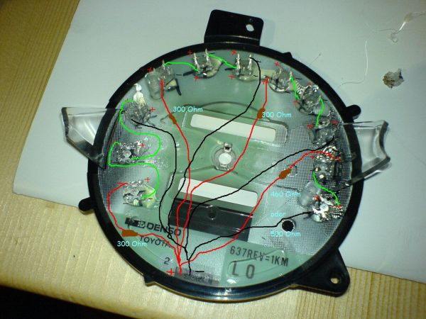

Sa, 10.02.07, 18:50
hi,
ich bins nochmal mit meinem "kleinen" Problem.
Ich habe die LEDs jetzt hinter meine Tachoscheibe geklebt. Jetzt wollte ich nochmal wissen, wie ich die genau anschließen muss. Ich versteh das nicht so ganz. sorry :-/
Wäre lieb, wenn ihr mir einfach in das untere bild die kabel reinmalen würdet.
reihen oder parallel ist egal..die einfachste version wär am besten.
wäre echt super. DANKE
ich hab die beinchen mit "+" und "-" markiert.

Sa, 10.02.07, 19:05
SO ich denke mal das dies so hinhauen sollte.

Sa, 10.02.07, 19:10
Super Shark..
BIG THX !!!
Sa, 10.02.07, 19:12
Kannst du alles erkennen, sollte so hin hauen also 3x3 in reihe mit 300 Ohm, und einmal 2in reihe mit 460Ohm oder einen 500 Ohm Widerstand! :!:

Sa, 10.02.07, 19:17
ich hab leider nur 470 ohm und 425 ohm wiederstände..ist das schlimm
Sa, 10.02.07, 19:18
Also 470 Ohm Widerstände kannste für das 2er Pärchen nehmen, oder warte mal, hast du zufällig ICq? Hast du nur die 2 sorten an widerstände?
