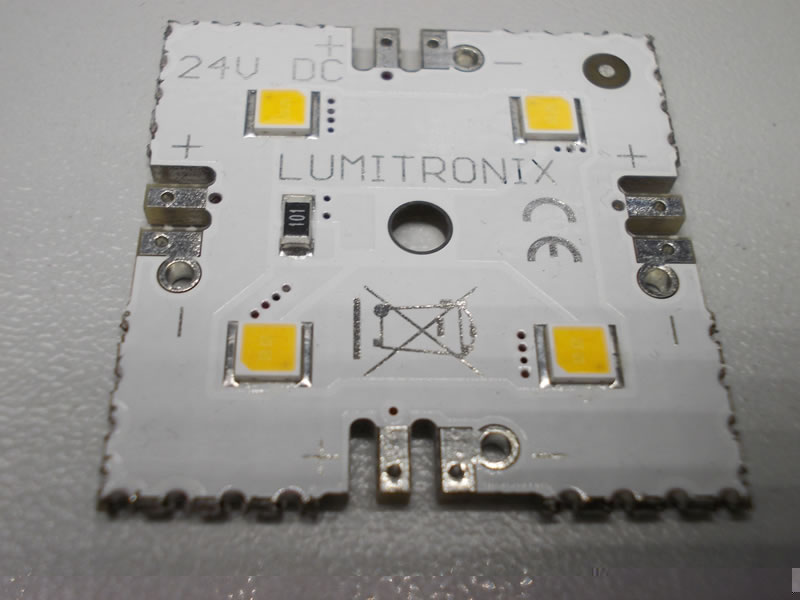

Erstmal habe ich mich gefreut, dass die Platinen angekommen sind.
Da ich mir vor dem Kauf nicht sicher war, habe ich vorsichtshalber hier mal nachgefragt.
M4 passt, braucht man nicht aufbohren.
Allerdings passen die Bohrungen für eine M4-Schraube nicht. Laut meinem Messschieber komme ich auf ca. 3,00mm. Habe mal versucht einen 3,3mm Bohrer durch das ca. 4mm Loch zu stecken. Auch daran scheiterte ich.
Also kommt doch wieder Aufbohren ins Spiel. Wie verhält sich das mit der Gewährleistung/Garantie?
Wäre auch schön, wenn in den technischen Daten beim Produkt eine verlässliche Angabe zu finden wäre.
Gruß Flo

stromflo hat geschrieben:Laut meinem Messschieber komme ich auf ca. 3,00mm. Habe mal versucht einen 3,3mm Bohrer durch das ca. 4mm Loch zu stecken.
Da bist jetzt schon etwas in den Wald gekommen. :lol:
Wenn du 3mm mit nem Messchieber mist, wie willst den da nen 3,3mm Bohrer durch ein 4er :?: Loch stecken. :roll: :?:
stromflo hat geschrieben:Auch daran scheiterte ich.
Tja, wie soll denn das auch anders sein. 3mm ist halt mal kleiner als 3,3mm. :mrgreen:
Kann das sein, daß Achim mal vor einiger Zeit das schon mal moniert hat :?: Da war doch schon mal was zwecks der Beschreibung die noch nicht ganz gepasst hatte.
Mi, 26.11.14, 10:50
Solange ist das noch gar nicht her. Das war doch erst Ende Januar.
Damals wurde das Loch noch mit 3mm angegeben.
Guckstu Neu: LED Matrix Mini.
T.Haid hatte damals den Vorschlag gemacht, das Loch auf 3,3mm zu machen, damit M3-Schrauben durch passen und auch die Abstandshalter (hier aus dem Shop) noch genügend Halt finden würden.
Ich würde die Matrix Mini reklamieren. Entsprechen nicht der Produktbeschreibung.

Ich hatte nicht mehr dran gedacht, dass auf 3mm geändert wurde und habe einfach schnell nachgemessen. Da hatte ich wohl noch die 0-Serie hier rumliegen. In die jetzigen mit 3er Löchern passen M3 Schrauben. Aufbohren auf 4mm oder etwas mehr ist kein Problem, falls am Rand des Bohrlochs Kupfer sichtbar ist, kann das durch entgraten entfernt werden, so dass kein Kurzschluss durch die Schraube entstehen kann, eventuell auch Kunststoffunterlagsscheibe verwenden.
Sorry für den Irrtum, und mach Dir wegen Gewährleistungsansprüche keine Gedanken, das regeln wir schon, wenn notwendig.

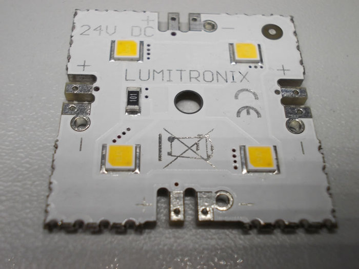

Da bleibt noch eine Frage offen.
Wurde der angemäkelte Widerstand auch versetzt oder befindet sich dieser noch immer dort, wo er schon immer war?
Der Schraubenkopf einer M4-Schraube ist größer als der einer M3-Schraube.
Damals ausgehend von einem 4mm Loch.
Bei einem 3mm Loch wäre der Wert für die 290px nur 5,24mm. Ein M3-Schraubenkopf ist aber typisch 5,7mm groß.
Eine Unterlegscheibe für eine M3-Schraube ist noch etwas größer.

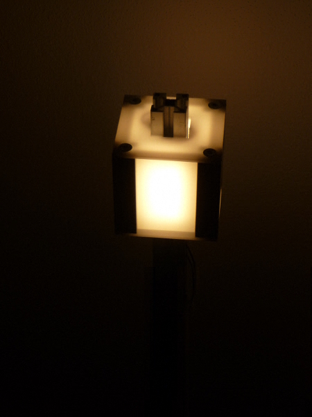

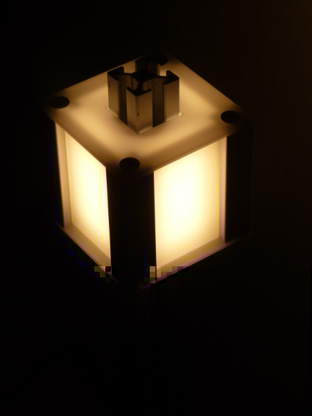

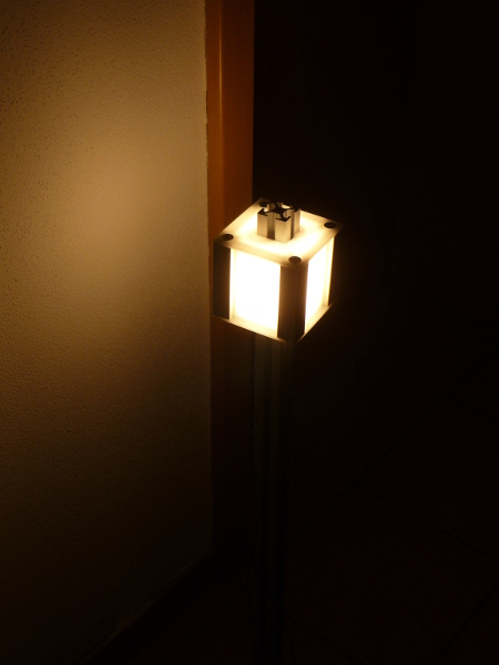

Guten Abend,
nachdem für die ersten Tests nun alle Materialien komplett waren, konnte jetzt auch der erste Prototyp erstellt werden.
Der Prototyp gehört zu einem umfangreichen Stehlampenprojekt.
Muss noch prüfen wie die Temperaturerwärmung im innern des Moduls ist.
Gruß Flo
