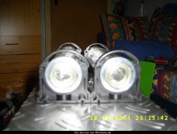

Stückliste für die Beleuchtung:
8x Stahl-Gehäuse mit Innenreflektor 5mm
8x Superhelle LED ultra violett 130mcd 20° 5mm 3.1V
8x Widerstände auf 12V (470 Ohm)

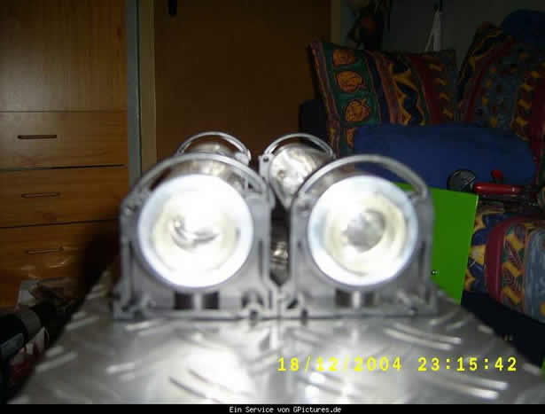

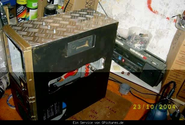

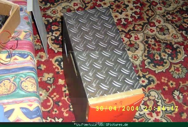

Es geht um Diesen Deckel,den Ich neu machen mußte,da der "Originale einfach nur -blöd- aussah
Es ist jetzt einer aus 2mm Alu-Riffelblech.
hier kann man schon die ersten ansätze sehen .
Es wurden 2 Reihen á 4 UV-Leds erst einmal in reihe gelötet -und natürlich an jede Led einen seperaten Widerstand mit 470 Ohm.

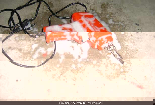

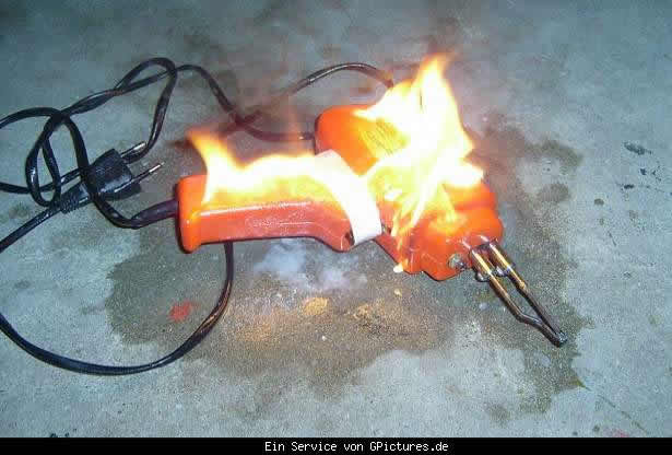

ist nur Doof das die Sch*** Lötpistole genau jetzt abbrennt -also ers einmal löschen und einen richtigen Lötkolben kaufen
Anschließend mußten noch die 8 Löcher à 8mm mit einem Abstand von 50mm gebohrt und entgratet werden.

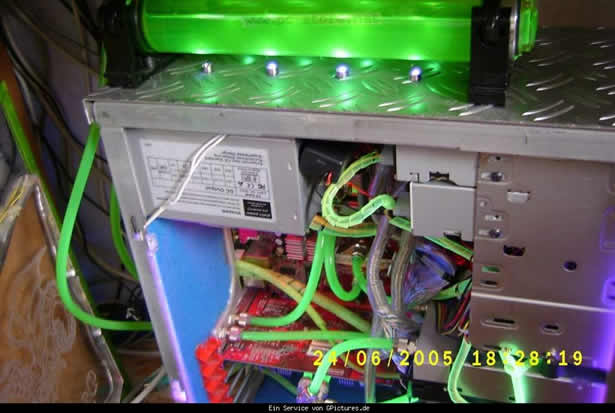

Als diese dann gebohrt waren,konnte die montage beginnen-und die Coolplex 25 konnten nun auch drauf
Die Tests liefen somit ohne Komplikationen ,nun mußte nur noch der Wasserzusatz hinein .
Der Wasserzusatz ist natürlich UV-Aktiv Grün.
Der Test mit dem Zusatz lies sich sehen  :shock:
Nun kommen die resultate,die sich eigentlich auch sehen liesen-auch jetzt noch  8)

Es ist natürlich kein Wunder, dass die Lötpistole zu brennen angefangen hat. Mit Klebeband den Schalter fixiert. Diese geräte sind nicht für dauerlauf ausgelegt. Auch wenn zwischen den einzelnen Lötvorgängen nur 20 -30 sek. liegen kann das Gerät wieder ausreichend abkühlen. Und selbst dann noch wird das Ding ganz schön Heiss auf die Zeit.

Im nachhinein dachte ich mir das auch  :?
Aber we kennt das nicht, man lässt los und es hat sich abgekühlt - oder man muß erst mal 5 min einen Fingerkrampf erzwingen ,um sie anzuheizen  :roll:

Nice mod, aber sieht krass aus wie die Lötpistole abfackelt ;) Zum Glück warst im keller.....
