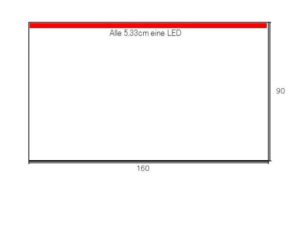

Hört sich schon mal nicht schlecht an, aber: Hast Du denn ein oder zwei weiße LEDs zu Hause rum liegen? Das Licht das die machen (ich will Euch das hier nix vermiesen!) ist doch etwas gewöhnungsbedürfitg! *auserfahrungsprech*
Wenn dir das aber unter der Dusche nix ausmacht, dann würde ich sagen, sind alle 5,33cm eine Diode (wenn ich das richtig sehe) schon mal in Ordnung.
So:
Verstehe ich das so richtig?

hab hier noch paar luxeon star emitter 1 watt liegen war aber da nich sonderlich hell in der dusche, nur das problem bei denen is die montage da ist es bei 5 doch schon relativ einfach !
hab hier mal eine skizze :oops: gemacht naja versucht es zu verdeutlichen,
so hatte ich mir das gedacht oder mehrere leisten in abständen nebeneinander in entgegengesetzter richtung als ie auf den bild

dann belass ich alles bei silikon ! is auch das günstigste von allem ! bin nur nicht sicher in der anordnung der leisten wie viele und wie viele leds!
Mo, 19.02.07, 22:30
Wenn Du zunächst mit einer Leiste an einer Wandseite beginnst, kannst Du Dich später immer noch für eine zweite Leiste entscheiden, wenn es zu dunkel sein sollte (die Forderung kommt sowieso - weil es dann keine "dunkle Seite" beim Duschen mehr gibt).
Die Leiste sollte genau so lang wie die Wand sein, also von Ecke zu Ecke gehen, das sieht optisch besser aus.
Daraus, und aus einem Abstand der LED´s voneinander von etwa 5 bis 6 cm, kannst Du Dir dann die Anzahl der LED´s ausrechnen.
