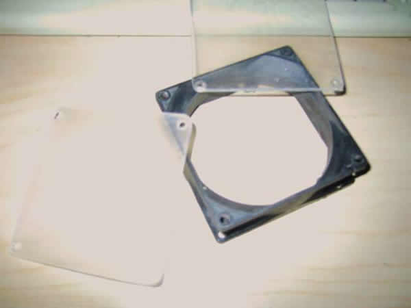

Ich habe mir aus einem 80x80 PC Lüfter eine getränkeuntersetzer gebaut mit 16 Superflux
den Lüfter habe ich zerlegt und nur das "gehäuse" verwendet
darauf habe ich 2 plexiglasplatten geschraubt (eine ist abgeschliffen um den abstrahlwinkel zu erhöhen)
in diesem "Kasten" habe ich dann eine Platine mit 16 superflux LEDs befestigt
und dann ist auch schon fertig 8)
ich hoffe es gefällt euch

ich hab die LED Platine mal ausgebaut und fotografiert
es ist wie ich glaube ich schon gesagt habe eine 3er Lötstreifen Platine
so eine
auf die Platine habe ich 16 super flux LEDs gelötet (4x4) also 4 in reihe und 4 parallel
versorgt wird das ganze über mein PC Netzteil (12V) so bekommt jede LED 3V
ich befürchte das man auf dem Bild nicht so fiel erkennt deswegen arbeite ich noch an einer Zeichnung
