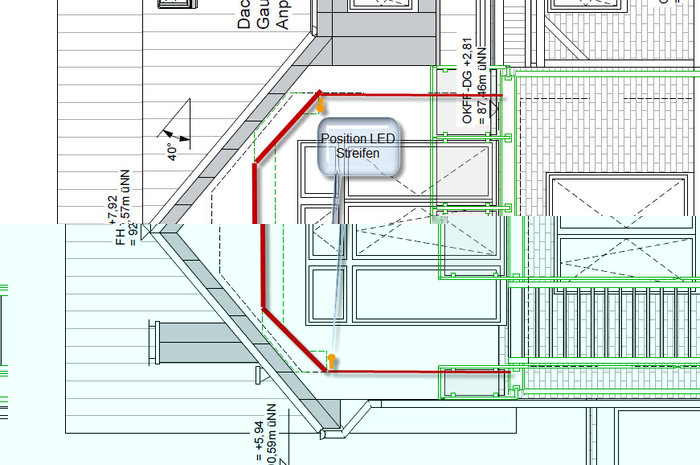

Ich bin zur Zeit dabei eine Doppelhaushälfte zu sanieren. Natürlich soll unser Wohnzimmer ein Hightlight für uns werden und da darf natürlich keine LED-Beleuchtung fehlen.

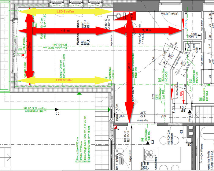

Hier ein paar Details zum Raum:
Der Raum ist L-Förmig. an "lange Seite" vom L ist direkt die offene Küche angeschlossen. In diesem Teil wird später ein großer Esstisch sowie unser Ofen Platz finden.

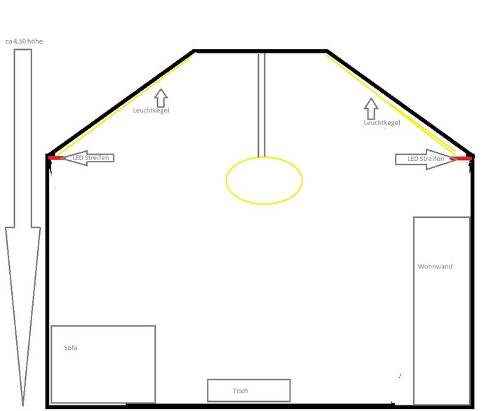

In dem kurzen Teil vom L wird nachher unser Wohnzimmer mit einer offenen Decke (Spitzdach) sein. (Der andere Teil hat eine normale flache Decke).
Und genau in diesem offenen Teil möchte ich links und rechts ein LED-Band (5 m) installieren und damit die Decke ausleuchten. Damit wir die Helligkeit einstellen können, sollen diese Streifen mit einem normalen Lichtschalter dimmbar sein. Zusätzlich zu dem Streifen wird es in der Mitte des Raums eine Pendelleuchte geben (wenig Leuchtkraft).
Welche LED-Streifen könnt ihr mir empfehlen, damit der Raum hell genug ausgeleuchtet ist und dimmbar sind? Nicht zuvergessen sollen diese mit einem normalen Schalter gedimmt und ein- / ausgeschaltet werden können.
In der Anlage findet ihr noch einmal ein paar Skizzen.
Ich freue mich schon sehr über eure Tipps und Ratschläge.

Hallo Blumennapf, willkommen im Forum. Schönes Vorhaben, das wird sicher gut. Als erstes sollten wir besser definieren, wie hell es sein soll. Du schreibst "hell genug" - aber hell genug wofür ? Um den Weg zu finden brauchst du nicht so viel Licht wie um auf dem Boden liegend lesen zu können. Versuch mal zu beschreiben welche Helligkeit du mindestens erreichen möchtest, denn das ist ausschlaggebend für die Auswahl des Materials. Kennst du dich evtl. ein wenig mit Lumen und Lux aus ? Das würde die Sache einfacher machen.
Di, 30.06.15, 08:31
Falls nicht, kannst Du uns vielleicht sagen mit wie vielen 60W Glühbirnen es etwa hell genug wäre...
Noch was: Eine rein indirekte Beleuchtung ist eine sehr verlustreiche Methode (selbst bei sehr gut reflektierender Wandfarbe). So wie gezeichnet würden höchstens 30% des Lichts der LED-Leisten im Raum ankommen. Wenn der Winkel zwischen LED-Leiste und Dachschräge nicht nur 40° sondern etwa 90° wäre, könnten es immerhin etwa 50-60% sein. Auch die Länge des sichtbaren Lichtkegels würde so etwas zunehmen (ansonsten schätze ich die optisch wahrnehmbare 'Reichweite' auf höchstens 1m).

Den Winkel würde ich auf jeden Fall ändern, bzw. am besten vor der festen Montage erst mal verschiedene Winkel ausprobieren. Mit den 40° dürftest Du direkt bei der LED-Leiste ein gleißend helles Lichtband bekommen, was dann schnell nach oben hin dunkler wird. Ganz vermeiden lässt sich das ohnehin nicht, aber bestimmt etwas abmildern.
-Handkalt
Di, 30.06.15, 09:43
Als Winkel ist in den Plänen 40° angegeben.

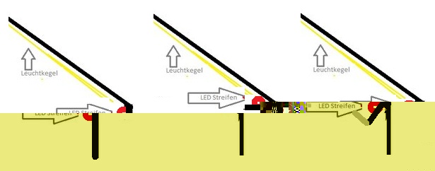

Das bezweifelt ja auch niemand. Was ich meinte (und auch Handkalt) ist der Winkel in dem die LED-Leiste an die Decke strahlt:
Im ersten Fall wäre es nur ein kleiner Teil indirektes Licht und eine ganze Menge direktes Licht (effizienteste Möglichkeit). So wie von Dir gezeichnet (Fall 2) passiert genau das was Handkalt angedeutet hat:
Außerdem wirst Du in diesem Fall eher die 4 fache Leistung brauchen wie bei Fall 1...
Im letzten Bild ist da zu sehen was ich mit 90° Winkel meinte. In diesem Fall gibt es noch eine gewisse Menge direktes Licht, so dass vmtl. schon 4000 lm reichen würden.
Wenn man die LED-Leiste nicht sehen darf, kann man die Leiste auch in einen Winkel setzen (grau eingezeichnet). Hier gilt dann etwa das was Handkalt gerechnet hat (ca. 6000lm).

Geplant haben wir von den 3 Varianten die 2te. Ich könnte mir vorstellen das wir aber auf die 3te Variante wechseln könnten. Variante 1 ist leider nicht mehr möglich, da schon die untere Kante (wo der LED-Streifen aufgeklebt wird) schon vom Trockenbauer angebracht wurde.
Für die 3 Variante müssten wir therorisch den LED-Streifen nur leicht angewickelt anbringen, was eigentlich keine Probleme bereiten sollte.
Mit den 40° meinte ich eigentlich die Dachneigung... hatte es falsch verstanden. Wäre es sinnvoll den Winkel für den LED-Streifen = dem Winkel der Dachneigung anzunehmen?

Naja, die Wand ist ja nur 4,81 m breit. Von daher passen sowieso keine 5m hin, und es empfiehlt sich auch nicht, bis zum letzten cm ins Eck zu verlegen. 4,5 m müsste mit je einem dimmbaren Netzteil auf jeder Seite gerade noch klappen.
Sichtbar würde ich die Leiste ehrlich gesagt nicht montieren. Ich denke, das blendet zu sehr. Bei der dritten Variante im Bild von Borax würde ich einfach mal ausprobieren, ob man eine Abdeckung braucht oder ob es brauchbare Neigung gibt, bei der man nicht direkt in die LEDs blicken kann und auch die Lichtverteilung an der Decke gut ist.
Man könnte den LED-Streifen auch in ein Alu-U-Profil einkleben. Das tut ihm gut (bessere Kühlung) und das U-Profil kann direkt an die Schräge geschraubt/geklebt werden. Um das Verstauben ein wenig abzumildern kann man auch ein Profil mit Abdeckung nehmen.

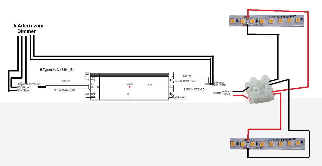

Anschlussschema wäre dann so:
Vom 'Taster' (=1-10V Tronic Dimmer) gehen 5 Adern zum Netzteil (L, N + PE und 2 Adern für die 1-10V Steuerspannung). Vom Netzteil dann je ein 2.5mm² Kabel zur Mitte der 4.5m Leisten. Wenn ein Anschluss in der Mitte der Leisten nicht möglich ist, dann sollte ein Kabel an beide Enden der Leisten verlegt werden. Vom Netzteil würden dann insgesamt 4 Kabel zu den Leisten gehen (in diesem Fall würden 1.5mm² reichen).
Fr, 24.07.15, 11:40
18 Stück der LumiFlex Performer Leisten brauchen genau 7.2A. Das passt recht gut zum der Konstantstromwert des HLG-185H-24B mit 7.8A.
Alternativ könnte man auch 2 Stück Meanwell PWM-90-24* verwenden und bis zu 9 Leisten (max. 3,6A) anschließen.
* dimmbares 24V Netzgerät, keine Konstantstromquelle, max. 3,75A

Zwischen Netzteil und Leiste ein anständig starkes Kabel. Mind. 1.5mm² besser 2.5mm². Idealerweise geht vom Netzteil je ein Kabel zur Mitte der 4.5m Leiste. Gut geeignet ist hier 2.5mm² Lautsprecherkabel.

Wie schließe ich anschließend die LEDS an den Trafo an? Ich habe gesehen das der Trafo insgesamt 3 Anschlüsse hat (Zumindest der HLG-240H-24B?)
Am HLG-185H-24B sind schon Kabel (30cm Länge) angebracht. Vom LED-Ausgangskabel zu einer Lüsterklemme oder Wago-Klemme und von dort zu den beiden Seiten mit den LED-Leisten.
Ich hoffe so ist es verständlich:
