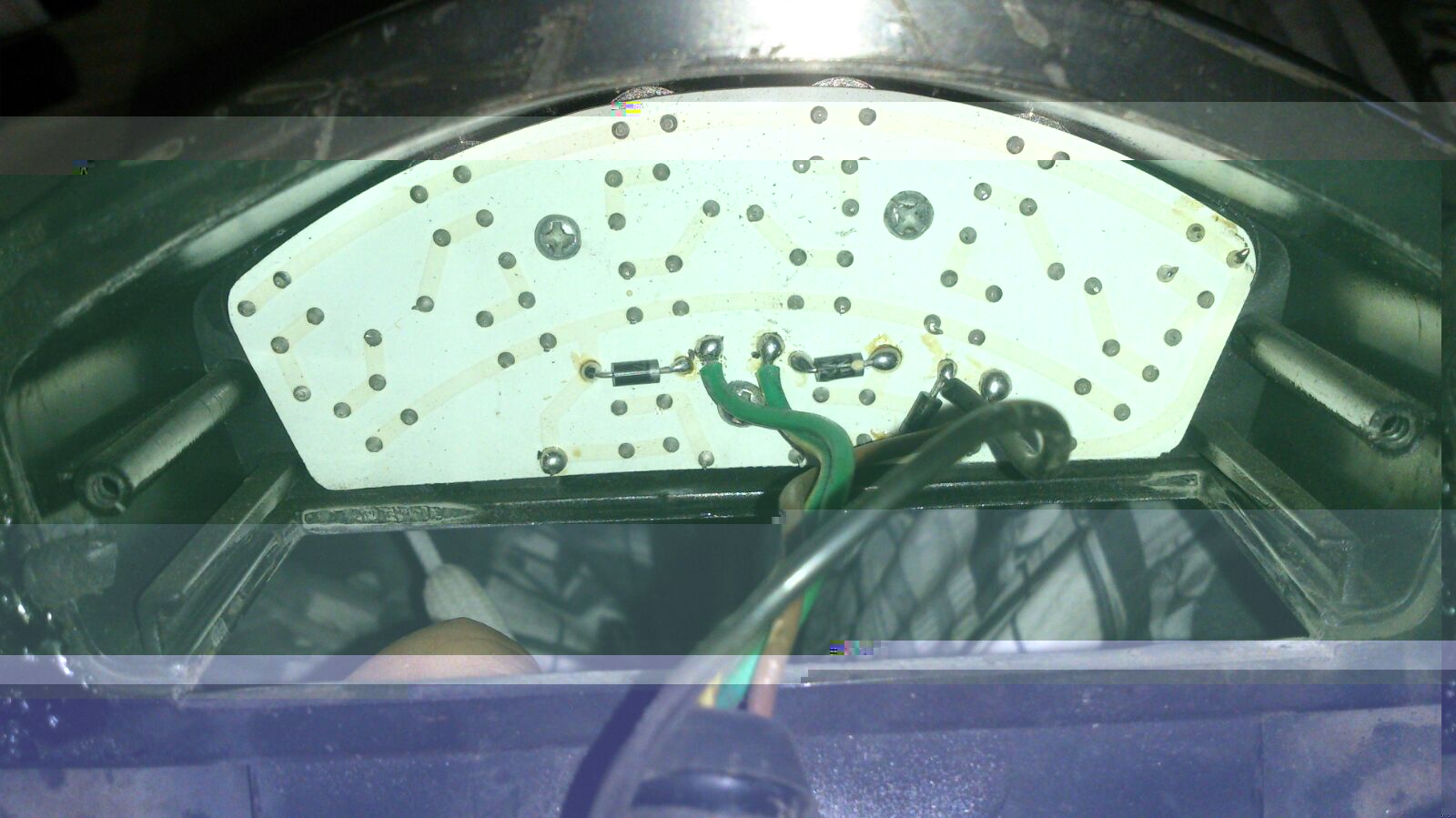

Habe an einem Quad ein LED Rücklicht mit integriertem Bremslicht.
Nun ist mir aufgefallen, dass das Bremslicht zwar funktioniert allerdings das normale Fahrlicht hinten nicht.
Habe dann mal das Licht zerlegt um zu schauen ob der Fehler darin liegen könnte da ich keinen Fehler im Kabelbaum etc. ... erkennen konnte.
Auf die Platine des Rücklichts gehen 3 Kabel. Davon ergibt eines Plus eines Minus.
Auf der Platine selbst befindet sich ein 4. Schwarzes Kabel das wohl zur Kennzeichenbeleuchtung sollte die nicht mehr vorhanden ist.
Ich krieg das Rücklicht nicht zum laufen und bräuchte Hilfe.
Im Anhang habe ich den Schaltplan und das Foto der Rücklichtplatine.

Do, 03.09.15, 19:32
Dieser Lötkontakt gefällt mir gar nicht.
Falls Du ein Messgerät hast, mess doch mal bitte, ob das Lötauge links unten am Pfeilende Kontakt zur Diode hat.
Die Leiterbahn kann man schwach erkennen.
Notfalls musst Du einen Draht zwischen diesen beiden Punkten setzen.

Do, 03.09.15, 19:49
Ich meine der Kontakt ist gegeben.
Allerdings hab ich durch Trial and Error (was man eigentlich bei sowas niemals machen sollte aber irgendwie tu ichs immer wieder) die Leiterbahn ohnehin schon zerstört. Hab nun als Professorium einfach ne kleine Zinn Brücke gelötet.
