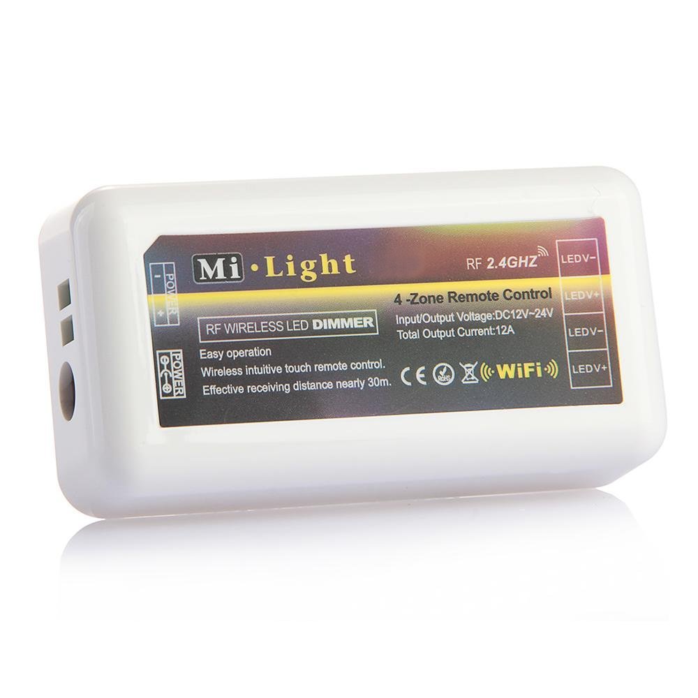

Funktoniert es wenn ich einmal diese Fernbedienung hab
Deckenlampe controll.jpg (9.75 KiB) 3064 mal betrachtet
und 2 von denen Für die Strips
und noch 2 von denen für die jeweils 3 Led Spots

Hallo Jojomaisi, zu deiner ersten Frage : Watt ist keine Helligkeitsangabe. Tipps dahingehend kann man dir geben wenn wir wissen was genau du erreichen willst - möchtest du breit strahlende Lampen oder lieber enge Spots, wie hell soll es auf welche Entfernung werden ? Auch die gesamte Umgebung (helle oder dunkle Wände und Möbel, heller oder dunkler Boden, Größe und Höhe der Räume etc.) beeinflusst das Empfinden. Bezieht sich die Frage nur auf die Lampen oder auch auf die LED-Leisten (mit denen wirst du vermutlich keine ausreichende Zimmerbeleuchtung erreichen) ? Für die Schaltung gibt es sicherlich eine gute Lösung, da kann ich aber keine Ratschläge erteilen.
