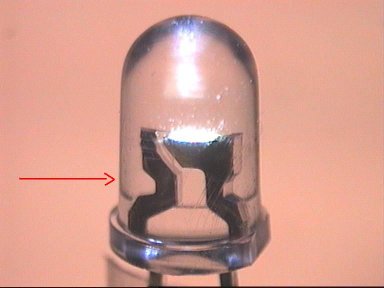

Ergänzung zu den Widerständen:Aus stromtechnischer Sicht ist es wirklich egal wo der Widerstand hinkommt.Vor der Led oder hinter.
Für das Wärmemanagemt jedoch nicht.
Der Led-Chip heizt sich selber auf und Widerstände erzeugen noch mehr Wärme.
Wenn man den Chip an das Anschlussbeinchen lötet wo der Chip sitzt,meistens die Kathode,dann belastet der Widerstand den Chip noch zusätzlich mit seiner Abwärme was die Lebensdauer verkürzen kann.
Deswegen um sicher zu gehen die Widerstände am besten entweder weiter entfernt von der Led löten oder an die Anode.
Bei einige Leds sitzt der Chip jedoch auf der Anode,deswegenn habe ich die Seite markiert wo der Widerstand hin soll.
