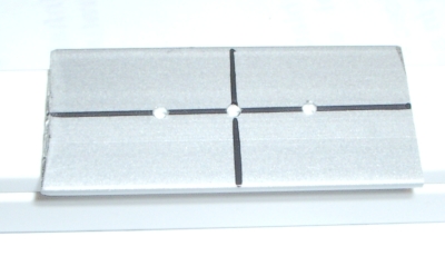

  • 2. Schablone für 3 nebeneinanderliegen LEDs aus Aluminium erstellen
Aluschablone
Aluschablone

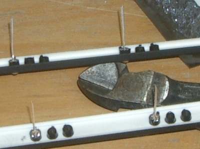

  • 10. Erste Farbe LEDs einsetzen, Beinchen kürzen und anlöten
Erste LEDs eingeklipst

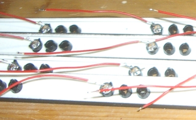

Rot in arbeit
Rot in arbeit

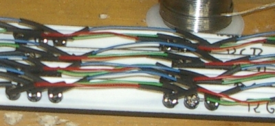

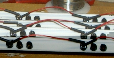

Rot verkabelt
Rot verkabelt
Leistendeckel fertig verkabelt

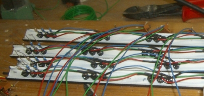

  • 11. Schritt 10 noch zweimal wiederholen ;)

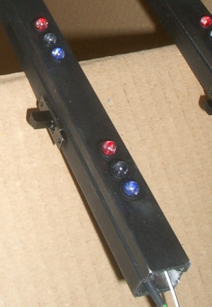

  • 12. Schalter anlöten, Widerstände anlöten
Leiste mit Schalter und Stecker
Leisten fertig
Leisten fertig

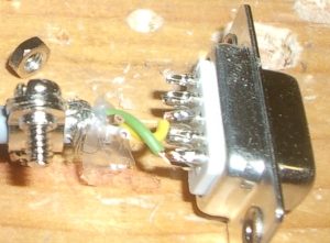

  • 15. SUB-D Buchse an die Steuerleitung anlöten Pin 3 (RX) und Pin 5 (GND)
  • 16. Einen 10k Ohm Widerstand zwischen Pin 3 und 5 einlöten
