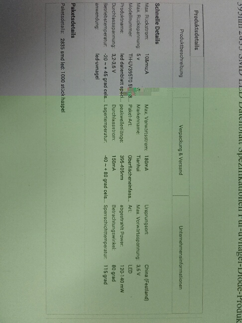

Zur Zeit kann ich nicht messen, weil ich die reparierten mit der alten Schaltung im Einsatz habe. Ich muss erst wieder eine Lampe auf sägen. Ich habe aber das Datenblatt der LED in China gefunden.

Das "K" zwischen Kapazität und Spannung des Kondensator steht für +/-10% Toleranz.
Laut Datenblatt vertragen die Leds max. 180mA. Soviele mA werden nicht hergestellt.
Messen ist nicht mehr nötig.
Laut Datenblatt ist die Vorwärtsspannung der Leds höher.
Das erklärt allerdings nicht, warum die Leds frühzeitig den Löffel abgeben.
