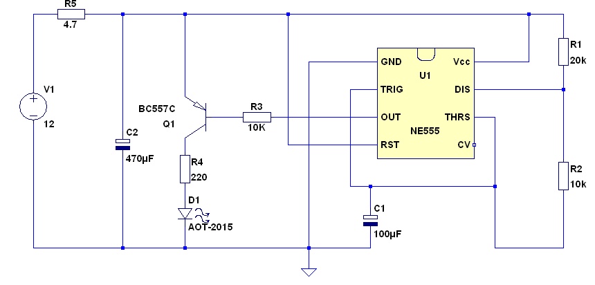

Also ich habe ungeachtet jetzt der Vorschläge (weil ich einige Dinge noch nicht ganz verstehe) mal eine eigene Schaltung mit einem NE555 vorgenommen. Aber auch hier hab ich ein paar kleine Dinge die mir nicht klar sind. Zum einen tut die Schaltung erst mal das, was sie soll. Die LEDs zum blinken bringen. Aber die Zeiten stimmen noch nicht. Und hier hapert das berechnen wie am Out die Frequenz berechnet wird.
Ich habe gelesen dass man mit R1 und R2 sowie mit C die Werte "einstellen" kann. C ist bei mir 4,7qF. Da ich nur einen Elko habe (zum testen) konnte ich nur die Wiederstände wechseln. Allerdings brachte dies keinen nennenswerten Erfolg. Egal ob R1 1KOhm und R2 18Kohm waren. Ich vermute also daher dass ich C hier auch mit einem höheren Wert anpassen muss. Aber statt nun einige Dutzend Elkos zu kaufen wollte ich eher wissen wie man das berechnet um direkt mit den richtigen Komponenten aus zu statten. Beim berechnen hab ich halt das Problem dass mir der Aufbau der Formeln nicht klar ist (ich bin Kaufmann, also Preise kann ich hoch und runter rechnen ;)). darum könnt ihr mir da helfen? Aber bitte nicht "du musst R1+R2 * fn * C* lt3 \ ng rechnen". So was bringt mir leider gar nichts. Sondern eher was es bringt wenn ich R1 und R2 ändere, was C mit mehr oder weniger bringt. Einfach dass ich es auch anwenden und abwandeln kann. Um selbst dann andere Frequenzen zu basteln.
Noch einmal von oben, ich will 1Sek an 3Sek aus und dann 0,5Sek an 1Sek aus.(die genaue Zeit ist unwichtig, geht nur um ein ungefähres Verhältnis).
Am Out kommen dann meine LEDs mit den entsprechenden Wiederständen. Da ich max. 200mAh habe (was völlig ausreicht) kann ich auch alle relevanten LEDs schalten, weswegen diese hier nur durch eine LED präsentiert werden.
Mi, 18.05.16, 13:35
C ist bei mir 4,7qF
Ich nehme mal an Du meinst 4,7 µF...
Und genau das ist mit dieser Schaltung so nicht möglich. In der Grundschaltung des NE555 ist die An Zeit immer länger als die Aus-Zeit. Es gibt zwei Möglichkeiten das zu ändern:
1. Einen PNP Transistor nachschalten, der das Ein / Aus Verhältnis invertiert (wenn der Pegel am NE555 auf high ist, ist der Transistor hochohmig und die LED leuchtet nicht, wenn der Pegel am NE555 auf low ist, schaltet der Transistor durch und die LEDs leuchten) Sieht z.B. so aus:

Das ist ja geil. dank dir Borax genau so hab ich mir das vorstellt. Als ich die Formel gelesen habe dachte ich erst mal "Hä? Was?" aber da du dies erklärt hat echt super. Das einzige was LN(2) eigentlich ist. Du hat hier einen Wert von 0,693. Ist das ein Fixer Wert oder variable je nach Strom? Diesen Formelwert habe ich schon mal gelesen und war der größte Stein auf dem Weg des Verstehens ;).
Ich denke ich werde Methode 1 nehmen. Nur hier noch eine kleine Frage. R3 ist vermutlich auch fest. R4 und D1 sind vermutlich meine LED bzw. meine LEDs mit entsprechenden Wiederstand?
Masterdrage
Beiträge: 14
Registriert: So, 28.09.08, 21:51
Mi, 18.05.16, 21:55
Also ich habe es versuchsweise mal zusammen gesetzt. Allerdings hat mir der nette Kollege bei Conrad falsche wiederstände mit gegeben. statt 27K ohm hab ich zwei 15K ohm wiederstände in Reihe geschaltet. Allerdings außer einem permanenten leuchten der LED passiert nichts.Ich set mich morgen noch mal ran ob ich was falsch zusammen gesetzt habe.
Mi, 18.05.16, 23:05
...was LN(2) eigentlich ist...
LN(2) ist ganz einfach der natürliche Logarithmus der Zahl 2 (kann man mit einem besseren Taschenrechner oder auch Excel ausrechnen) Das hat mehr mit Mathematik zu tun als mit Strom ;) Siehe auch: https://de.wikipedia.org/wiki/Logarithm ... ogarithmus Bzw. es liegt daran, dass eine Kondensatorentladung / Ladung einer e Funktion folgt (siehe z.B. hier: https://de.wikiversity.org/wiki/Schulpr ... rentladung )
Ja. Aber völlig 'unkritisch'. Sprich die Schaltung funktioniert exakt genauso wenn dieser Widerstand nur 1K hat oder auch 22K. Zu groß sollte der Widerstand aber nicht sein, sonst schaltet der Transistor keine großen Ströme mehr.
Genau :)
Das würde sogar noch genauer passen. Also vmtl. irgendwas falsch verdrahtet. Du kannst auch den Transistor erst noch mal weg lassen, um das zu testen. Dann ist halt das Verhältnis falsch rum. Aber ansonsten sollte das gehen.

So, Schaltung steht und sie funktioniert. Aber nur wenn ich eine Schaltung habe. Ich habe gestern ein Aufbau mit 2 Schaltungen gemacht wo jede unterschiedliche Frequenzen erzeugt. Ich habe beide mal aufgezeichnet.
Das Problem, welches ich nicht verstehe, warum sich beide Schaltungen gegenseitig stören. Die erste Schaltung erzeugt (gerundet) 1sek aus - 3 Sek an. Die zweite erzeugt 0,2sek aus- 0,4sek an (Umkehrschaltung hab ich in meinem Versuch aufgebaut aber in meiner Zeichnung nicht implantiert).
Beide Schaltungen sind nur an + und - mit einander verbunden. Die Störung ist, dass die erste Schaltung sobald der zweite Ne555 Strom bekommt, die Pulsfrequenz deutlich erhöht auf ~1sek an - 1,5sek aus. Wenn ich die Wiederstände an Schaltung ändere für andere Frequenzen kommt es das beide NE555 die Pulsfrequenz mit jedem Zyklus an Schnelligkeit gewinnt.
Woher kommt das? Ich werde heute Abend mal ein Video machen zur Verdeutlichung.
Di, 24.05.16, 16:13
Woher kommt das?
Meistens von einer instabilen Versorgungsspannung. Woher kommen die 12V? Sind die wirklich stabil? Ggf. für jeden NE555 (oder verwendest Du einen NE556?) einen kleinen Widerstand (so etwa 2-10 Ohm) und einen großen Kondensator (mind. 470µF) vorsehen.

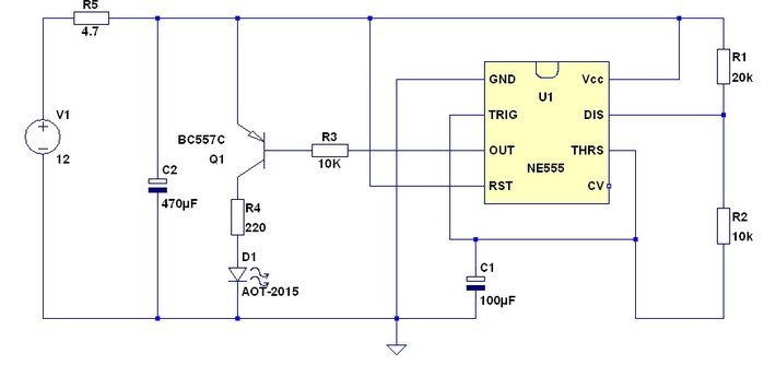

Also ich habe nun vor jedem NE555 am Vcc einen Condensator von 100qF (die hab ich nur so rum liegen) und einen wiederstand mit 24Ohm geschaltet. Anschließend ging gar nichts mehr.. die LEDs leuchten nicht mehr.
Mi, 25.05.16, 08:02
Wie? Parallel oder in Serie? 24 Ohm ist auch schon zu viel und 100µF zu wenig.
Auf alle Fälle muss das so geschaltet werden:

Hallo wieder mal...
Ich habe nun die neue Schaltung erfolgreich aufgebaut. Allerdings ohne R5 denn der brachte nichts. Dafür habe ich 2 Dioden bei der Schaltung verbaut, wodurch die Rückkopplung der NE555 unterbunden wurde. Der Kondensator von 470qF war natürlich auch von Nöten.
Danke dir noch mal Borax.
Fr, 08.07.16, 15:59
