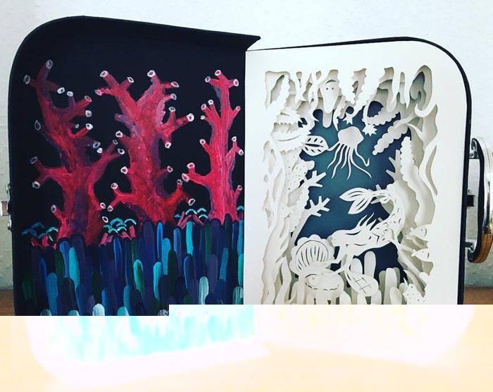

Ich erstelle Papier-Dioramen (Bild anbei) und würde diese jetzt gerne in einem Rahmen von der Rückseite aus beleuchten. Da auf der Rückseite des Rahmens meistens wenig Platz ist, habe ich mich daran gedacht LED-Strips zu verwenden, die an die Innenseiten geklebt werden sollen. Durch ein Loch in der Rückwand oder der Seite soll dann das Kabel zur Stromversorgung liegen

ich hab noch nicht ganz verstanden wo du das Diorama beleuchten möchtest -
vielleicht magst du es einfach mal in dem Bild einmalen? (das Diorama - ich wusste vorher nicht das es sowas gibt - sieht echt cool aus!)

vielleicht erst mal noch zurück zur Anfangsfrage - was möchtest du genau beleuchten bzw. welchen Effekt möchtest du erzielen?
