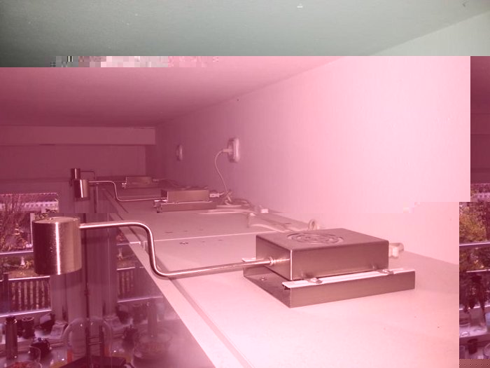

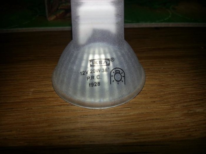

Ich möchte in meiner Küche 3 Halogen-Schrankspots auf LED umrüsten. Jeder Spot ist mit einem Trafo verbunden. s. Fotos

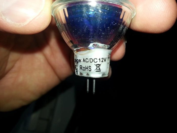

Ich habe mir jetzt ganz naiv neue LED Spots bestellt. (Liqoo 10er 3W MR11 LED Lampe Spot GU4 Leuchte Strahler AC DC 12V Warmweiß 3000K 250 Lumen Ersetzt 25 Watt Glühlampe Ra 80 160° Abstrahlwinkel )
Doch diese Brummen, wenn ich sie einsetze.

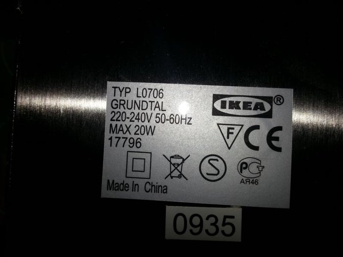

Meine Frage: muss ich jeden Trafo einzeln gg einen LEDtrafo auswechseln? Falls ja, was für eine Bezeichnung sollte dieser haben? (Ein Ja gefiele mir nicht so gut, denn im restlichen Haus warten noch mehrere solcher Trafo-intensiven Spots und da könnte ich mir gleich ne komplett neue Beleuchtung zulegen.)

Du könntest mehrere LED Spots zusammen auf einen Trafo legen, damit die Mindestlast von 20 W erreicht wird.
