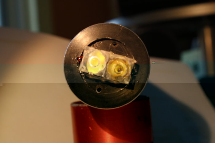

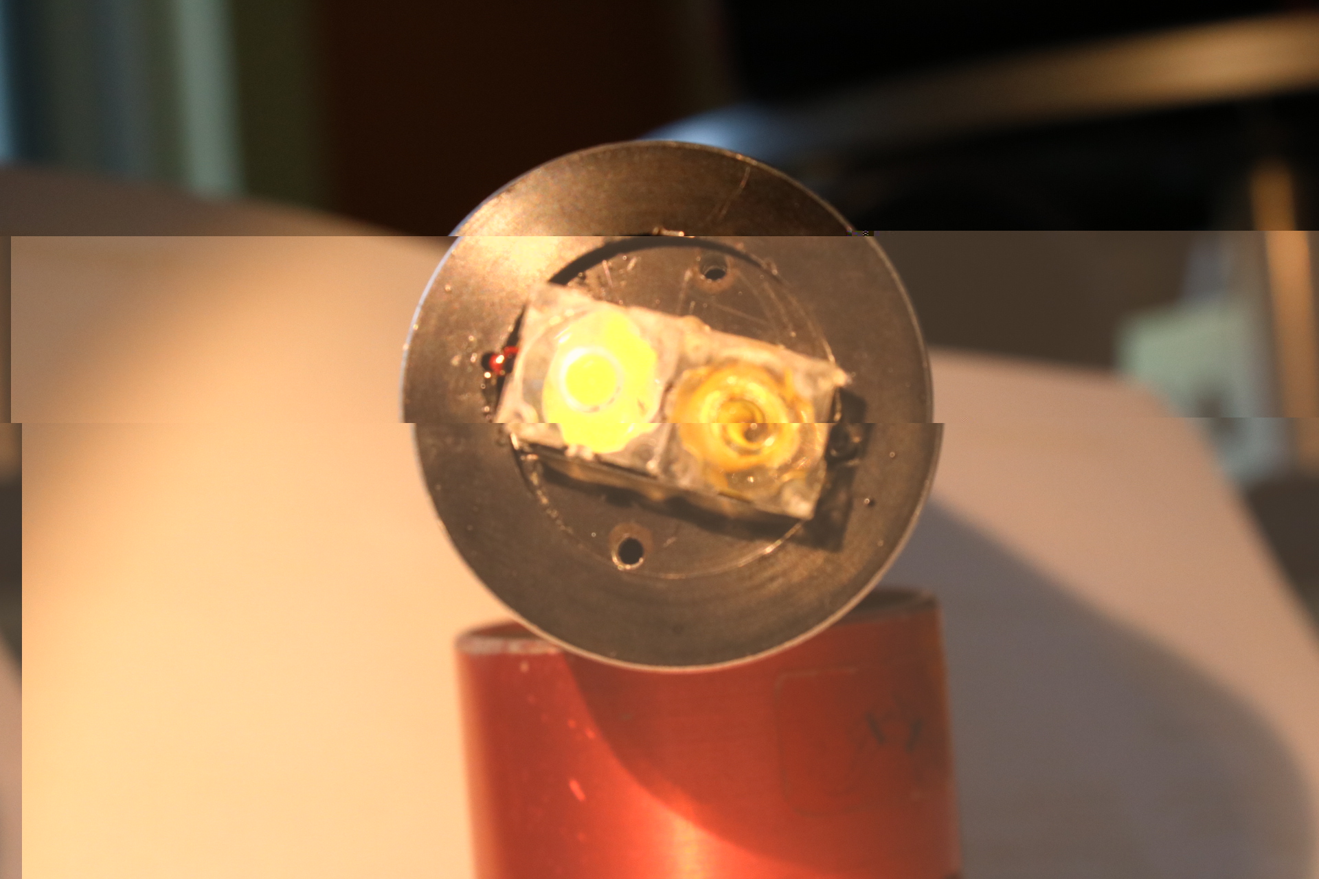

Moin moin,
ich habe vor ca 5 Jahren eine Lampe gebaut, in der zwei Cree XP- G R5 in Reihe, von einer KSQ 1400 mit 8 NI Metal Hydride Akkus,
betrieben werden. Damit gab es bis vor zwei Monaten keine Probleme, dann bekammen beide LEDs dunkle Stellen.
Das Austauschen der LEDs brachte nur kurzzeitig Besserung.
Die neuen LEDs bekommen schon wieder dunkel Stellen, sie weden wohl bald aussteigen.
Ich habe den Aufbau in mehreren Lampen verwendet, dort bis jetzt ohne Porbleme.
Hat jemand eine Idee wo der Fehler zu suchen ist?
Dank im Voraus Gruß
Ölsardine
Dunkle Stellen sind immer ein Zeichen für eine Verbrennung bzw. Überhitzung.
Die Cree XP-G R5 dürfte zwar bis max. 1500mA bestromt werden, aber nur unter Bedingungen. Diese findest Du im Datenblatt zur Led (PDF, 12 Seiten, englisch), unter anderem auf der Seite 5 (Thermal Design).
Erzähl uns mal etwas mehr zur Lampe.
Was wurde als Kühlkörper verwendet?
Wie warm ist es im Raum (am Ort des Einbau)?
Wie gut oder schlecht kommt die Umgebungsluft an die Kühlrippen des Kühlkörper heran, um den Wärmeaustausch vorzunehmen?
Falls die Möglichkeit besteht, im laufenden Betrieb (nach min. 30 Minuten) die Temperatur am Kühlkörper zu messen, wäre die Nennung der Grad sehr hilfreich.
Faustformel: wenn Du den Kühlkörper anfasst und Dir daran die Finger verbrennst, ist es der Led ebenfalls zu heiß.

Sind die zwei Cree XP- G R5 auf Platine? Dann kann man die (bei den aktuellen Außentemperaturen) fast nicht mehr hinreichend kühlen um sie mit 1400mA zu betreiben. Ich hab das mal mit einer CREE XM-L gemessen... Die Wärmeleitung der Alu-Kern-Platinen ist nicht gut genug.

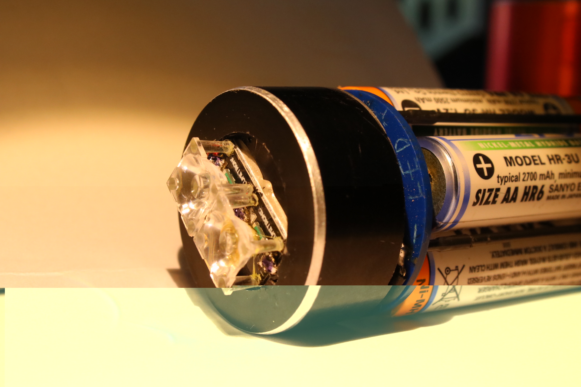

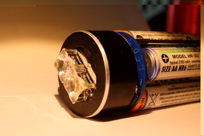

Di, 27.06.17, 16:22
Schon mal Danke für die ersten Hinweise,
die LED sind in einer Unterwasserlampe verbaut, auf einem 35,00 mm (Durchmesser) x 15 mm Alu "Drops" der saugend in ein AluRohr
35 mm dm bei 5 mm Wandstärke geschoben wird dann kommt Wasser max 30°C eher kälter. Die LEDs sind auf Alu-Platinen 10x10 mm die wiederum mit Wärmeleitkleber auf den "Drops" geklebt sind.
Im trocken sollte die Lampe nicht betrieben werden. Unterwasser gibt es bei 3 baugleichen Modellen keine Probleme.
Mir ist aufgefallen das die Cu-Spule auf der KSQ nur noch an den Drähten hängt.
Besteht die möglichkeit das die KSQ einen Schaden hatt und zuviel Strom gibt?

Anbei zwei Fotos vom Problem und vom Aufbau.
Fraglich ist, wie gut der Wärmeübergang vom Drop an das Gehäuse ist.

Danke für die Tips,
ich werde mir noch mal die Passung Drops-Mantelrohr ansehen. Auch scheint mir die Befestigung mit Wärmeleitkleber problematisch, was die Vermeidung von Lufteinschlüssen angeht.
