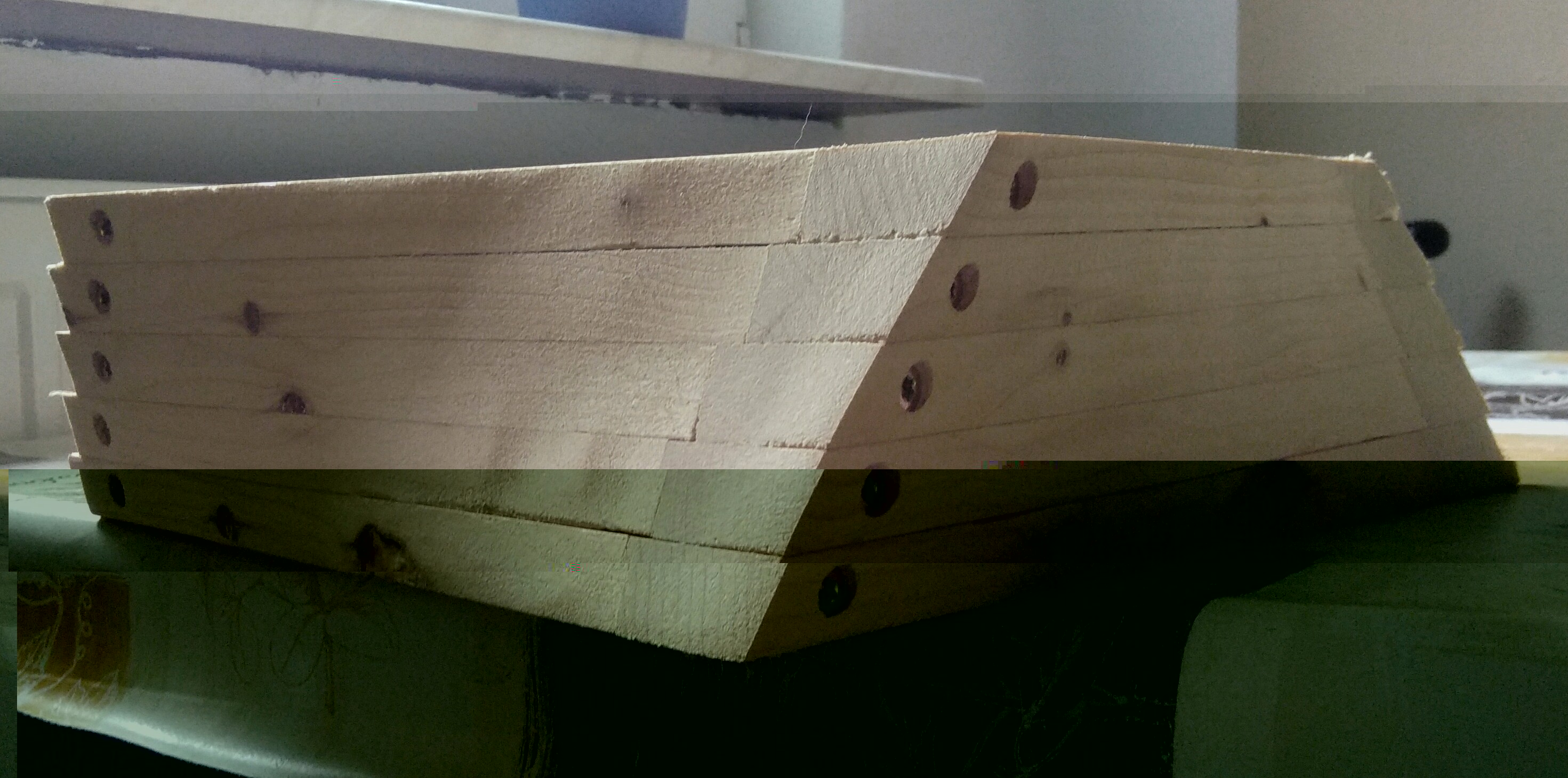

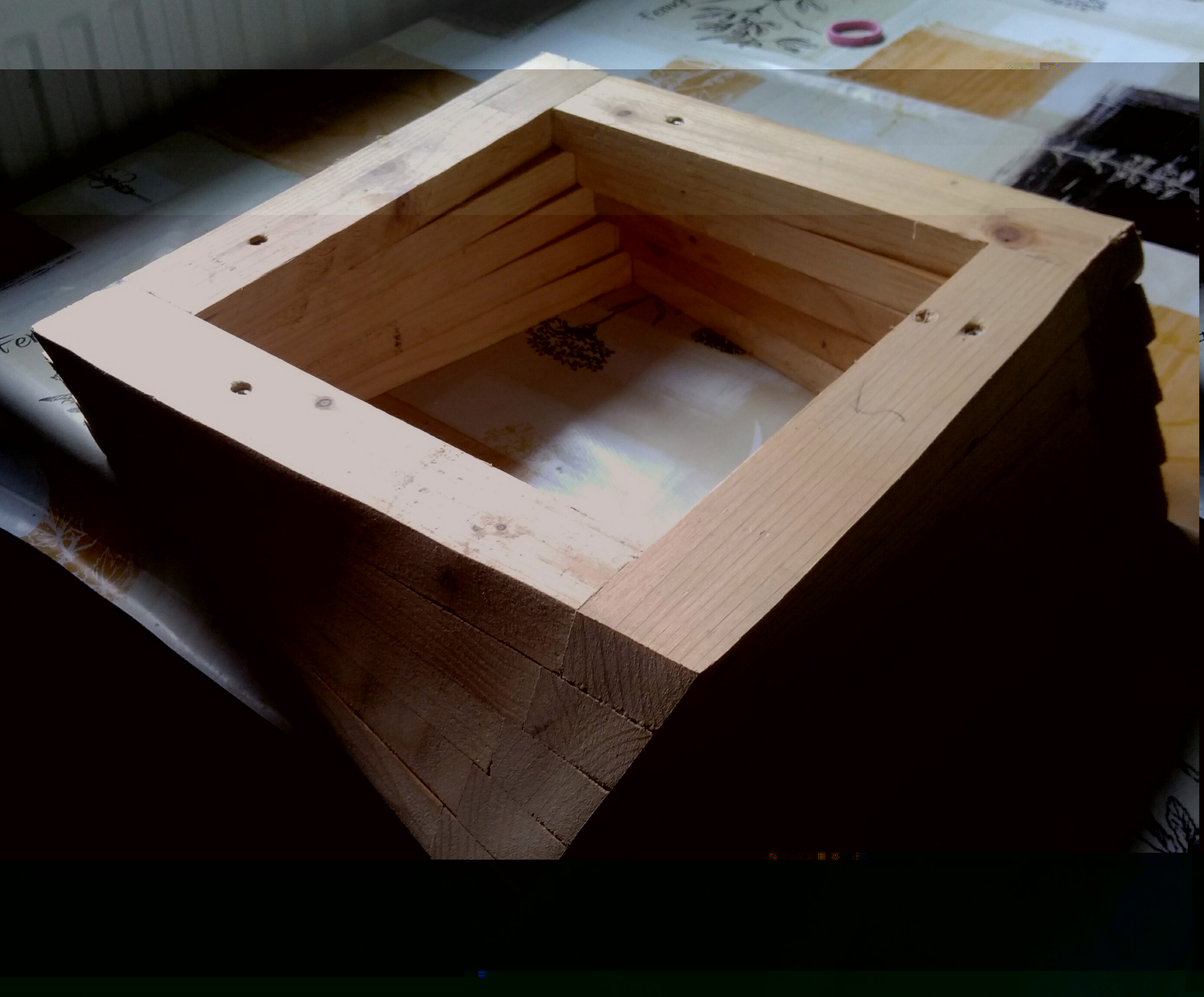

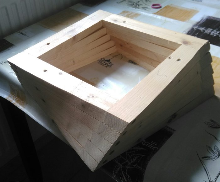

Da habe ich mal 5 Schichten zusammen gesetzt. Dort kommen aber noch zwischen jede Schicht 5mm Abstandshalter aus Holz dazwischen.
Insgesamt hat die neue Lampe eine Höhe von ca. 180cm. Das Walnussholz hat eine dicke von 26mm. Somit komme ich auf cirka 54 Schichten. Der Fuss der Lampe hat einen Durchmesser von 33cm und oben sind es 10cm. Deshalb will ich den Stripe nur als Dekobeleuchtung von innen. Damit dass ganze nicht so wuchtig wirkt.

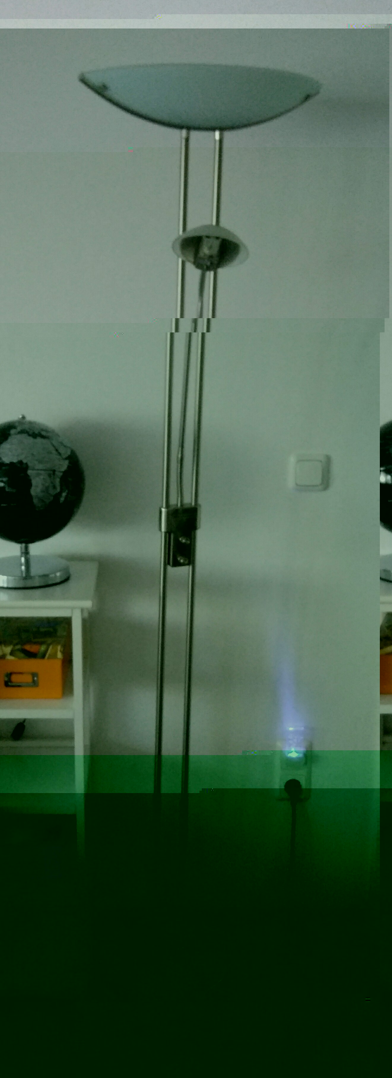

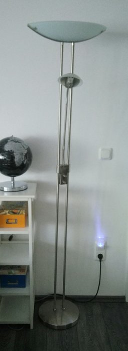

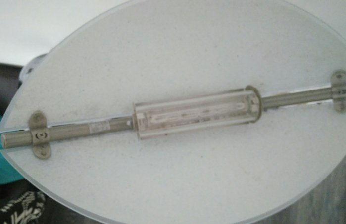

Zum Schluss noch ein paar Bilder vom jetzigen Deckenfluter. Dieser strahlt auch nach unten da dort nur ein knapp 4cm breiter Reflektor unter der Halogenheizungslampe verbaut ist. Die Leselampe an dem jetzigen Deckenfluter wird nicht verwendet.

Aaaah, jetzt verstehe ich das so langsam. Das ist eine Stehleuchte - und was da aus Holz gebaut werden soll, ist der fast 180 cm hohe Fuß.
Bezüglich Dimmen, wenn Du eine LCM-60-Konstantstromquelle nimmst, ist die direkt per Poti dimmbar. Das Poti wird da aber nicht irgendwie in den Ausgangsstrom-Strang geschaltet, sondern an einen separaten Steueranschluss. Da fließt kein nennswerter Strom, das aus dem Shop reicht daher locker.
Aber trotzdem nochmal: ich weiß nicht, ob diese LinearZ-Module für einen Deckenfluter so sinnvoll sind. Ich würde da versuchen, ein einzelnes COB-Modul mit Kühlkörper reinzupacken, das ist doch viel einfacher und billiger. Wenn unbedingt noch was nach unten strahlen soll, vielleicht noch etwas Flexleiste in den Leuchtenkopf. Ein Netzteil dafür hast Du ja sowieso schon für den Leuchtenfuß.

Da täuschst Du Dich. Ich habe aus diesem Fluter schon einige Leichen entfernen müssen:
viewtopic.php?f=31&t=21051
Die Leistungsdichte der Strahlung unmittelbar über den Modulen ist unglaublich hoch. Halte im Betrieb mal einen Finger nah an die Module (ohne Kontakt), dann weißt Du, was ich meine.
Die Fliegen werden zwar nicht mehr kontakt-gegrillt, sind aber aufgrund der Strahlung innerhalb von Sekunden gar. Ein schwarzer Körper hat halt auch Nachteile. :lol:
