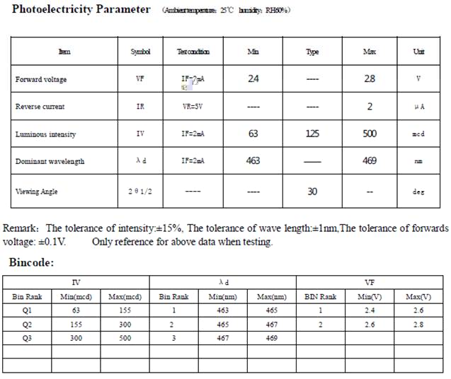

also, ich habe ein Roccat RYOS MK PRO und dort sind mittlerweile 14 LED's ausgefallen.
nachdem ich nun Roccat angeschrieben und gefragt habe welche LED's dort verbasut sind damit ich die selber neu einlöten kann, haben die mir nur ein Bilder mit den Eckdaten der LED's geschickt. damit kann ich so nix anfangen, deswegen hoffe ich hier hilf zu bekommen.

Wichtig wäre noch die Größe. Sind das im Original auch 3mm LEDs? Blaue low current LEDs sind relativ selten. Diese hier würden in etwa passen: http://www.leds.de/Low-Mid-Power-LEDs/L ... -3-1V.html
Bei 2mA brauchen die etwa 2.7V. Wäre also vergleichbar mit dem Q2 Binning der Original-LEDs (2.6-2.8V bei 2mA)

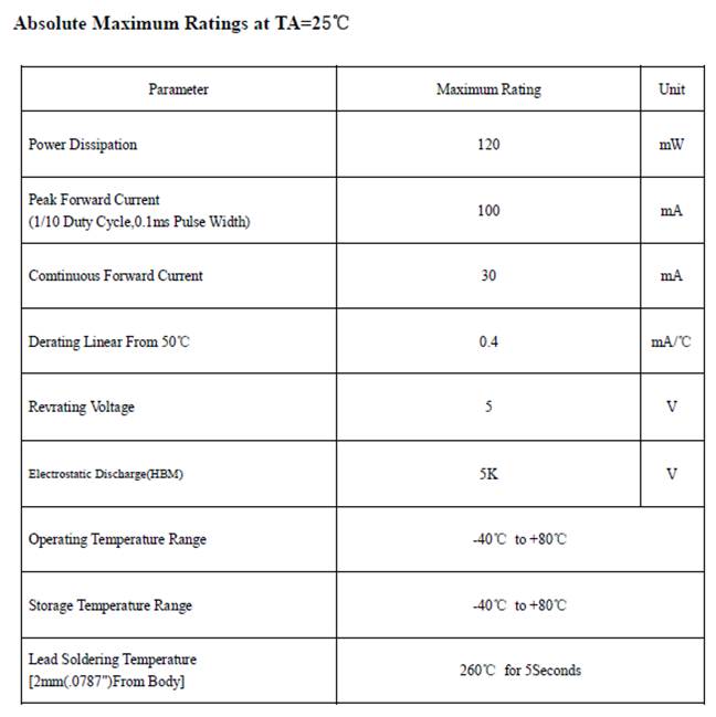

das sind die Abmessungen und die verbauten Widerstände
Fr, 28.07.17, 07:44
Dann kannst Du es mit den oben verlinkten versuchen. Die elektrischen Werte passen recht gut, Helligkeit sollte auch hinkommen. Wie gut die Farbe passt, kann ich aber nicht vorhersagen. Da ist das Auge sehr empfindlich...
