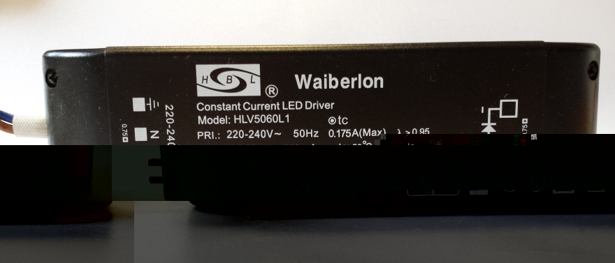

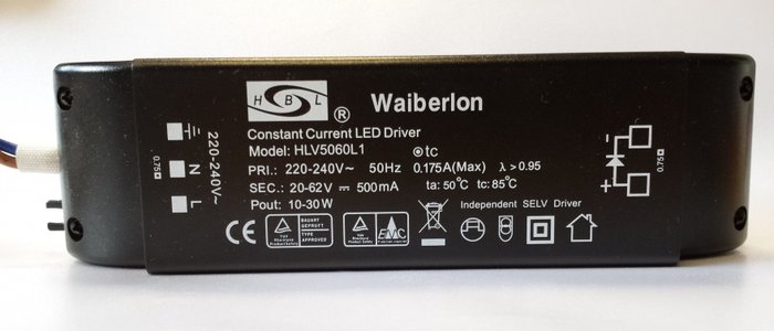

Habe hier Bilder von dem LED - Driver. DerErsatz soll für eine Deckenlampe geeignet sein.
Die Leuchte ist meist 4- 6h am Abend an.
