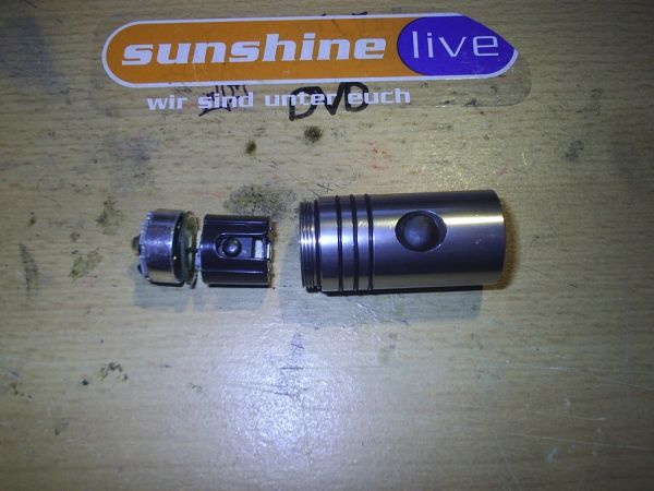

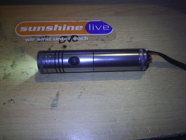

Nun habe auch ich endlich meine Led-taschenlampe bekommen. Und habe mir noch zubehör 10°reflektor gekauft.
(danke an sh@rk für die bilder, da gerade mein usb-port nicht funktioiert).

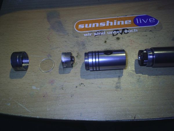

Als erstes habe ich die sydney auseinandergenommen, beid er demonatge des vorderen teils muss man es etwas hinauswakeln da der kühlköper sich mit dem gewinde verklemmt.

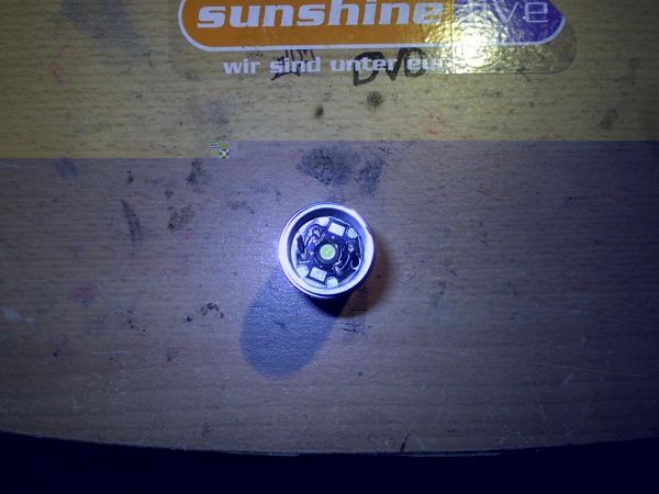

Dann baute ich, lötet ich die vorhandene led ab:
Und ersetzte sie durch die p4, zwischen Led und Kühlkörper habe ich noch etwas kühlpaste gegeben:
dann habe ich sie wieder zusammengeschraubt.
Die Leistung der Taschenlampe hat sich vervielfacht ca 4mal so viel Licht. Der Refölektor gibt im nahbereich ein gut ausbeleuchteten bereich ab und in der mitte einen sehr starken punkt.

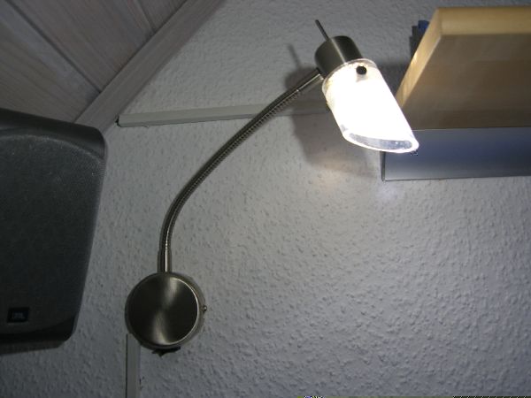

Da ich leider keine weitere Sydney habe, werde ich dies mit der Nachtischlampe tuen, die ich mit der ehemalige Hochleistungs-LED der Sydney ausgerüstet habe und der p4 10°linse.

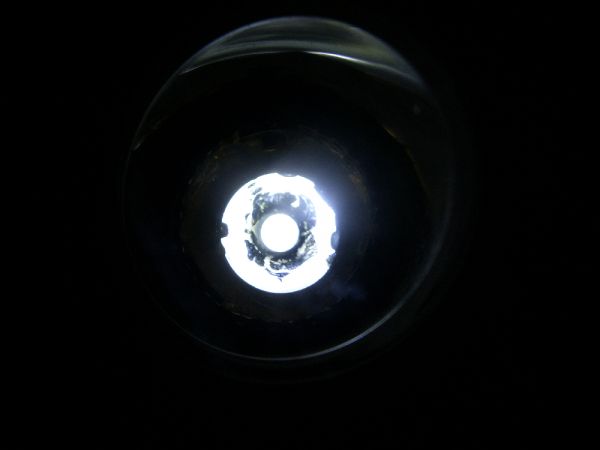

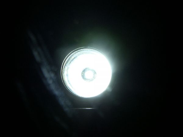

So nu endlcih die testergebnisse:
die nachtischlampe mit luexon 1
Nachtischlampe 1/20s F=8
Sydney P4 1/20s F=8
Nachtischlampe 1/8s F=2,5
Sydney P4 1/8s F=2,5
Nachtischlampe 1/3200s F=8
Sydney p4 1/3200s F=8

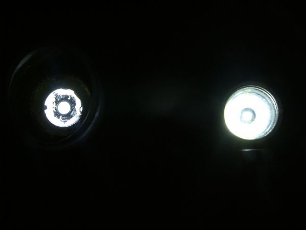

Beide links Nachtischlampe; rechts Sydney P4 1/3200s F=8
