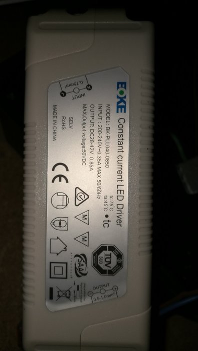

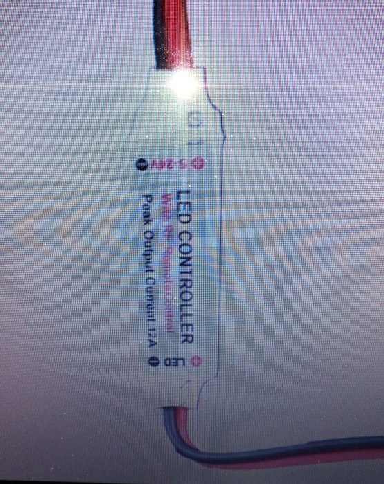

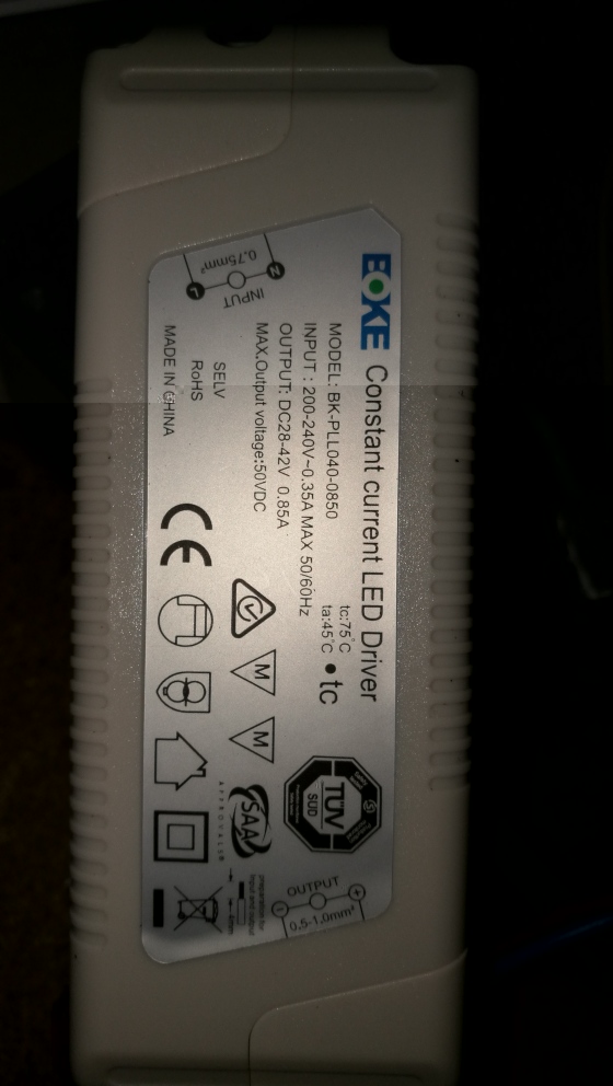

Hallo, erst einmal Entschuldigung dass ich mich so spät melde. Anbei ein Foto des Treibers. Ein zweites Foto mit dem Dimmer, den ich eigentlich verwenden wollte. Jetzt die Frage: Kann nicht diesen Dimmer verwenden?
LG Andreas

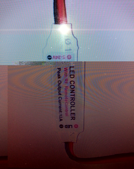

Jetzt das Foto des Dimmers :-))

Mo, 19.02.18, 17:34
andreasFredersdorf hat geschrieben: Anbei ein Foto des Treibers. Ein zweites Foto mit dem Dimmer, den ich eigentlich verwenden wollte. Jetzt die Frage: Kann nicht diesen Dimmer verwenden?
Nein. Konstantstromtreiber sind sekundärseitig so nicht dimmbar.
Du wirst entweder einen Dimmer für Netzspannung brauchen, ob der mit dem Treiber funktioniert steht aber in den Sternen. Oder den Treiber ersetzen müssen, wie zB das LCM-40. Das kann zwar nicht genau 850mA, aber 900 bzw. 700. Den Helligkeitsunterschied wirst du vermutlich nicht bemerken.

Handkalt
Beiträge: 1732
Mo, 19.02.18, 18:31
andreasFredersdorf hat geschrieben:Ist das mit dem obigen Trafo anders??
Ja! Das "obere" ist eine Konstantromquelle (850 mA mit variabler Spannung von 28 bis 42 V), das "untere" Konstantspannungs-Netzteil (12 V mit variablem Strom von 0 bis 6,25 A). Das untere darfst du mit einem nachgeschalteten PWM-Dimmer dimmen, das obere nicht.

ustoni
Beiträge: 2140
Wohnort: Mechernich
Mo, 19.02.18, 19:19
Nein, der Dimmer ist grundsätzlich nur für Konstantspannungsquellen geeignet.

Mo, 19.02.18, 19:30
andreasFredersdorf hat geschrieben:Das Panel hat 40 W LED Leistung!!
Das Panel hat nur ungefähr 35 Watt Leistung.
gemessene Spannung: 41V
41V x 0,85A = 34,85W.
