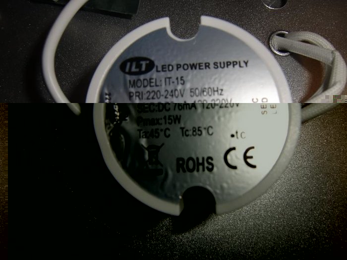

in einer Deckenleuchte ist ein Konstantstrommodul defekt. Die Daten:
LED Power Supply
OPr. 220-240 VAC
Sec: 76 mA
Pmax: 15 W
Model: IT-15
Ich finde im Netz kein Ersatzmodul mit diesen Daten. Da ich zwar berufsmäßig zwar aus der Elektrotechnik komme, ist mir die LED-Technik nicht geläufig. Gibt es ein alternatives Modul, welches eingestzt werden kann. Probleme bereitet wahrscheinlich der Strom von 76 mA.
Danke für die Unterstützung und Gruß vom Nordlicht Rainer

Hallo Aara1947,
Das wird schwierig. 76mA (bzw. 75mA) würden sich ggf. schon noch finden lassen, aber bei 15W sind 76mA auch fast 200V. Und das ist dann doch ein Problem. In der Klasse (>50V) ist mir da nichts geläufig.

Fertigmodul wird sehr schwierig, wenn du vom Hersteller nichts bekommst.
Hallo Aara1947,
erster Ansprechpartner sollte der Händler sein, bei dem du die Leuchte gekauft hast. Wenn der nicht weiterhelfen kann oder will, versuche es beim Hersteller: Brilliant Leuchten Ersatzteile. In dem Verzeichnis dort sehe ich den Treiber nicht auf Anhieb, aber: "Sollten Sie hier nicht fündig werden, können Sie gerne auch unseren Ersatzteil-Service unter folgender Nummer anrufen: 04763 / 89 -234."

Danke für die Tips.
Den Hersteller habe ich schon kontaktiert und eine kpl. Basisleuchte erhalten. Ich wollte die defekte Einheit nicht entsorgen und wieder verwenden. Es tröstet mich aber, das ich mich beim Suchen nicht zu dumm angestellt habe und auch nichts Verwendbares (auch nicht bei aliexpress und Co) gefunden habe.

Wenn es nur um ein 'Recycling' geht, kannst Du ja mal die Verdrahtung der LEDs anschauen. Möglicherweise kann man die ändern (von alle LEDs seriell in gruppenweise seriell und die resultierenden Stränge parallel schalten). Mehr als 'kaputt' kann es ja nicht werden. Und KSQs mit rund 15W und z.B. 350mA gibt es reichlich...
