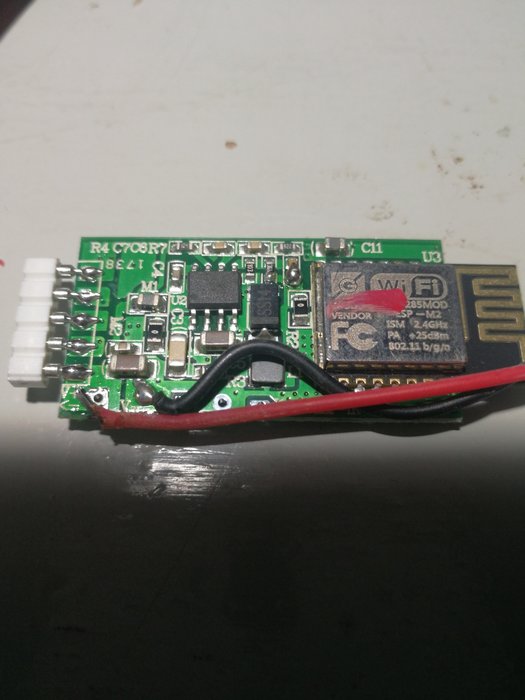

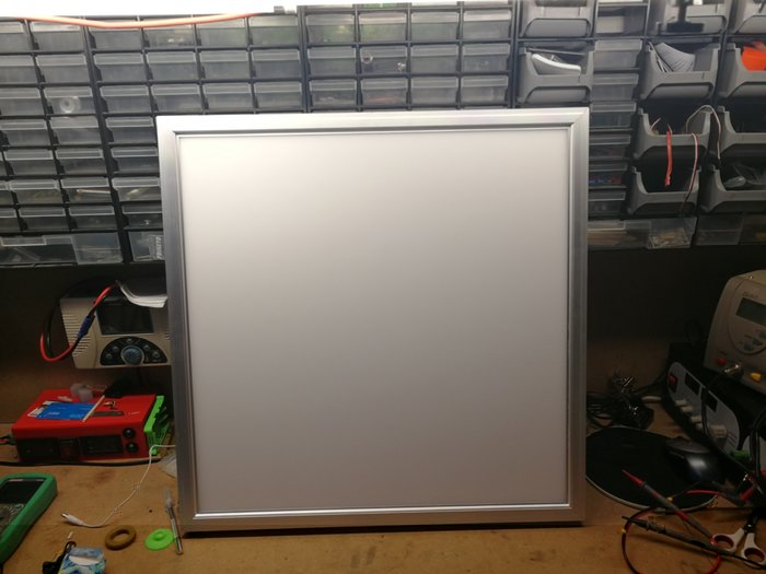

Ich habe eine Deckenlampe mit Fernbedienung, leider ist die Fernbedienung defekt und nun soll sie umgebaut und Alexa ready gemacht werden.
Die Lampe:

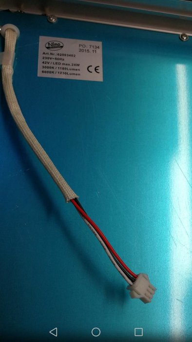

LED Panel mit max 42V Eingangsspannung.
Netzteil: 36V
WiFi controller RGB max 28v
Die LED kennt nur Warmweiss und kaltweiss.

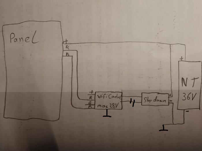

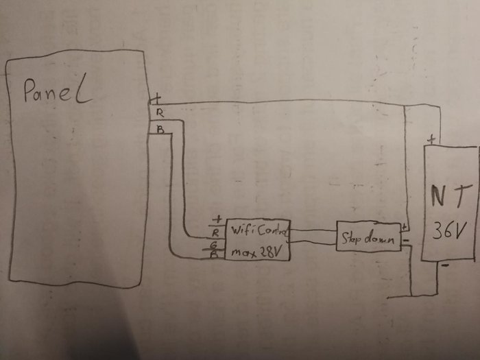

Folgendes habe ich mir überlegt:
Die LED wird mit der + Leitung direkt vom NT versorgt.
Paralell dazu kommt ein step down zum Einsatz, der die Spannung auf 24v reduziert und den wifi controller mit Spannung versorgt.
Die beiden - Anschlüsse des Panels werden über den wifi controller geschaltet
(siehe Bild)
Die Frage ist nur, werden bei RGB LEDs bzw allgemein bei dimmbaren Leds die Dimmung bzw an/aus über - geregelt bzw geschaltet?
Wie gesagt, sie Fernbedienung ist defekt, die Lampe ist nicht mehr aktiviert, daher kann ich es leider nicht messen.
Wäre für mich aber logisch da die LED einen gemeinsamen + Anschluss haben, und getrennte - Anschlüsse.
Simple PWM Regelung, nur eben über -
Evtl könnte man sich den step down sparen und einen festspannungsregler einbauen(mosfet)
Vielen Dank schonmal im voraus für euere Hilfe

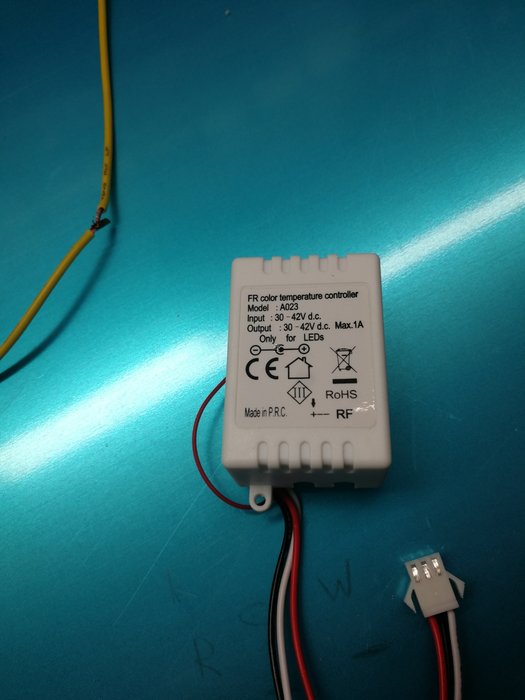

An/Aus oder dimmbar? Das letzte Bild zeigt den defekten Empfänger der FB?
Richtig, das letzte Bild zeigt den alten Controller.
An/aus und dimmbar, jedenfalls war das mit dem alten Controller möglich.
Die Fragen vor einem ganz einfachen Hintergrund: wird das Panel per CC oder Konstantspannung versorgt? Und wieviel Helligkeit der Ursprünglichen willst du erhalten?
Das kann ich nicht sagen da der alte Controller nicht mehr funktioniert. Die Helligkeit sollte möglichst bleiben,ist mit 36v NT auch nicht voll ausgereizt.

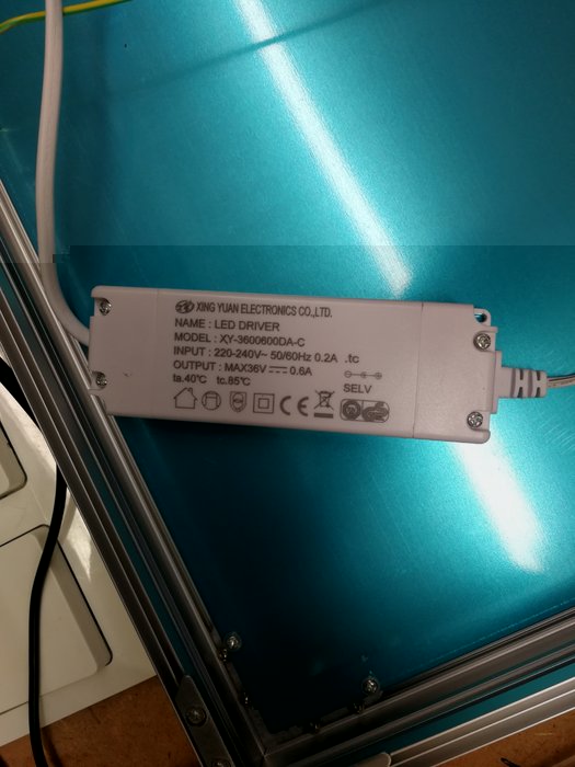

scheich hat geschrieben: Netzteil: 36V
Hast du davon auch ein Bild. Ich gehe zwar auch von Festspannung aus, aber zur Sicherheit.
Und ja, es gibt welche mit geschaltetem Plus und welche (aber eher die Mehrzahl) mit geschaltetem Minus wie deines.
Noch eine ergänzende Frage: das Netzteil mit 36V war direkt an den RF-Dimmer mit max. 28V angeshlossen?

Existiert denn noch das Gehäuse, wo die Platine vom Controller eingebaut war?
Falls Ja, was steht denn dort drauf?

Es ist ein festspannungs NT mit 36V Gleichspannung und 600ma max Strom.

Hm, die Aufschrift "MAX36V DC 0.6A" würde ich eindeutig nicht als Festspannungs-Netzteil deuten, sondern als 600-mA-Konstantstromquelle mit Spannungsbereich bis 36 V. Ansonsten müsste das "MAX" bei den A stehen, nicht bei den V. Aber der Controller sieht andererseits wie ein normales nachgeschaltetes PWM-Gerät aus...
-Handkalt
Mo, 15.01.18, 22:27
Handkalt hat geschrieben:Hm, die Aufschrift "MAX36V DC 0.6A" würde ich eindeutig nicht als Festspannungs-Netzteil deuten, sondern als 600-mA-Konstantstromquelle mit Spannungsbereich bis 36 V. Ansonsten müsste das "MAX" bei den A stehen, nicht bei den V. Aber der Controller sieht andererseits wie ein normales nachgeschaltetes PWM-Gerät aus...
Eigentlich ja. Da aber das Panel 42V abkann läuft der CC Treiber wohl am oberen Anschlag, ob es jetzt genau 36V werden ist ja egal. Und damit wäre PWM ja möglich. Eine etwas unübliche Ausführung würde ich sagen :wink: Andererseits wird das auch unter CC/CV Treiber verkauft.

Würde meine oben gezeichnete Schaltung funktionieren?
Wird sich der wifi controller damit zufrieden geben lediglich die beiden minus Anschlüsse zu "zerhacken"?
(Pwm)
Mo, 15.01.18, 23:26
Es könnte funktionieren. Aber wir wissen leider nicht, was die Begrenzung auf 28V genau bedeutet. Ok, auf der Eingangsseite dürfte nichts passieren (die bekommt ja nur 24V o.ä. - je nachdem was am Stepdown eingestellt ist), aber die Ausgangsseite 'sieht' ja trotzdem 36V (wenn auch nur mit verschwindend geringem Strom). Wohlfühlen würde ich mich erst, wenn klar ist, welche Mosfets im Controller verbaut sind.
Di, 16.01.18, 07:48
scheich hat geschrieben: Würde meine oben gezeichnete Schaltung funktionieren?
(Pwm)
Wie Borax sagte, vermutlich ja. Aber wir wissen nicht, wie der Step-down arbeitet. Eingang und Ausgang sind nicht galvanisch getrennt, und meistens! (aber nicht immer) ist Eingangsmasse auf Ausgangsmasse durchgeschleift und es wird Positiv geregelt. Er könnte aber auch Minus regeln, und Plus durchschleifen. Dann würde aber das Panel komplett über Controller und Step-Down gehen. Wie gesagt unwahrscheinlich, aber...
Deshalb sollte die Schaltung so aussehen, davon unbenommen MUSS der Mosfet mindestens 36V können. Und zu weit runter (also unter 10V) solltest du mit der Versorgung auch nicht, damit der Mosfet noch sauber geschaltet wird.

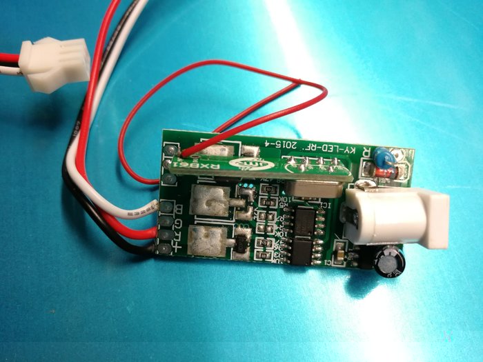

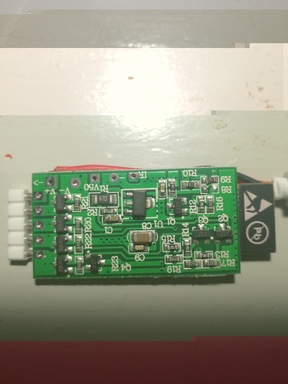

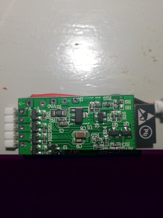

Edit:das ganze lässt mir keine Ruhe, und ich habe den Controller von der TV Beleuchtung mal geöffnet
Mi, 17.01.18, 13:21
Jetzt musst du nur noch wissen, wieviel Spannung die Mosfets im SOT23 Gehäuse abkönnen. Ich erkenne keinen Typ.
Mi, 17.01.18, 14:34
Ich auch nicht. Ist aber bei SOT23 oft das Problem. Die sind einfach zu klein ;)
Was ich erkenne ist AOLA und LT (vmtl. Linear Technology). Ich kenne so was ähnliches von meinen kürzlich gekauften IRLML2502 und IRLML6402 Ohne Datenblatt sind die auch nicht zu ermitteln:
Mi, 17.01.18, 17:36
OK, am Laptop ist mehr erkennbar. Egal. Wenn das "A" laut IRF für den IRLML2402 steht, wären Umax=20V. Das passt aber nicht zum Aufdruck, also vermutlich ein anderer. Womit wir auch nicht mehr wissen.
Ergo: in beiden Fällen (28V, oder 20V) kommst du nicht um einen zusätzlichen Mosfet-Treiber herum.
Borax hat geschrieben:Was ich erkenne ist AOLA und LT (vmtl. Linear Technology)
AOLA steht relativ sicher für den Typ, und LT vermutlich für die Charge. Linear Technology baut, soweit mir bekannt, keine Mosfets.

Ich habe kein Problem damit die mosfets zu tauschen.
Nur,ist der Rest der Elektronik dafür geeignet?
Sollte ja reichen wenn ich nur 2 mosfets tausche, es werden ja nur 2 Eingänge benötigt...
Oder hab ich einen Denkfehler?
Kann mir jemand sagen welche mosfets ich nehmen muss?
Do, 18.01.18, 20:05
Grundsätzlich immer alle tauschen.
Es erspart Dir das Nachkaufen dieser Bauteile (damit sparst Du das doppelte Porto) und Du kannst Den Controller sofort für eine andere Aufgabe einsetzen oder das bestehende Projekt erweitern. Auch wenn es bedeuten würde, im Moment eine etwas höhere Ausgabe für die Bauteile und etwas mehr Lötarbeiten.
Halbe Arbeiten macht man nicht, das sieht dann so aus, als hättest man keine Lust dafür gehabt (faule Socke :wink: ).
