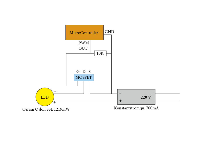

Ich habe eine Frage zum Dimmen von High-Power LEDs.
Und zwar möchte ich die Helligkeit einer LED über das PWM-Signal eines Microcontrollers steuern.
Meine erste Idee ist es, das mit einem MOSFET zu erreichen, der zwischen Konstantstromquelle und LED geschaltet ist.
Eine Zeichnung der Schaltung findet ihr im Anhang. Der Wert des Widerstands (10K) ist aus dem Beispiel einer DC-Motorsteuerung übernommen.
Hat das jemand schon mal so gemacht? Gibt es etwas, das generell dagegen spricht?

// Achtung: die Schaltung ist falsch, nicht nachmachen !

Du brauchst hierfür eine Konstantstromquelle mit einem Dimm-Eingang. Oder Du betreibst die LED mit Vorwiderstand und Konstantspannung. Oder mit einer Niederspannungsksq (kann man auch relativ einfach selbst bauen: viewtopic.php?f=31&t=7920) mit Dimm-Eingang und Konstantspannungsnetzteil.
Welche KSQ hast Du denn geplant? Der µC braucht ja auch Strom. Wo kommt der her?
Noch was: Der typische Strom der Osram Oslon SSL, 1219mW, tiefblau ist 350mA . Für 700mA brauchst Du schon eine sehr gute Kühlung.

Fangen wir hinten an... Der Kühlkörper reicht nur für 350mA. Für 700mA brauchst Du einen größeren (z.B.: https://www.leds.de/stern-kuehlkoerper- ... 60023.html )
Die zuerst geplante 230V KSQ geht nicht (wie Du ja auch schon erkannt hast).
Die LDH-45A-700W geht, aber nur wenn Du mind. 5 Osram Oslon SSL daran betreiben willst. Es ist eine Step-Up KSQ und bei diesen muss die Ausgangsspannung immer (ein paar Volt) höher als die Eingangsspannung liegen (bei 9-12V Eingang also mind. 12-15V Ausgang). Falls es doch nur um eine (oder 2) geht, dann wäre diese KSQ hier passend: https://www.leds.de/mehr/elektroinstall ... 95291.html
Wobei ich Dir im Sinne einer langen Lebensdauer der LED(s) eher 500mA empfehlen würde: https://www.leds.de/meanwell-ldd-500lw- ... 95290.html
Auch bei diesen KSQs kannst Du den PWM Pin des Arduino direkt mit dem Dimm+ Pin der KSQ verbinden. Die PWM Frequenz muss im Bereich 100-1000 Hz liegen.
