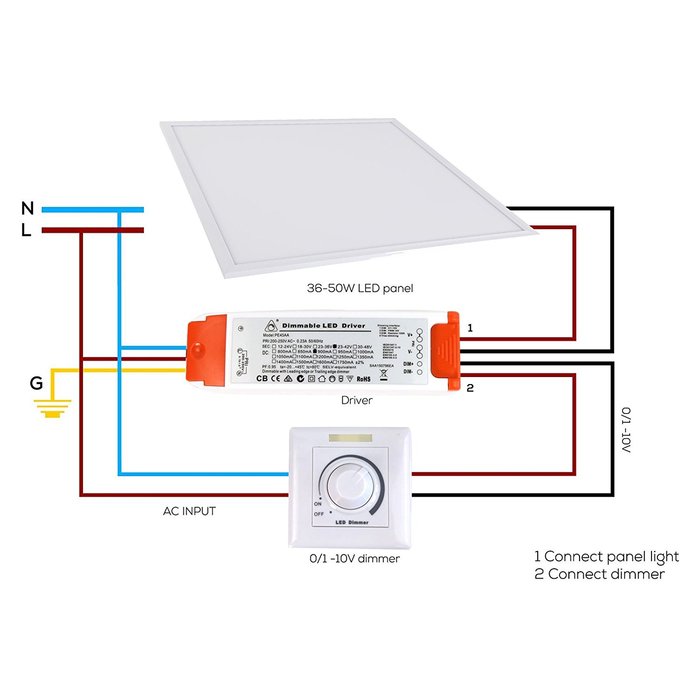

Auf diesen Dimmer bin ich gekommen, da auf der Seite von dekoplanet24 als Zubehör ebenfalls ein Dimmer mit 0-10V angeboten wurde. Laut Schaltplan soll ich von den Dimmer über 2 Leitungen mit dem Netzteil verbinden (DIM+ und DIM-). Allerdings habe ich an meinem Netzteil keinen Kontakt DIM+/DIM-, sondern lediglich V+/V-.

Dimmer: Schaltplan?

Also dein Konstanstrom-Netzteil ist so wie ich das sehe, wenn dann nur primärseitig dimmbar. Wie das mit einem 0-10V Dimmer funktionieren soll, ist mir rätselhaft, bzw. funktioniert so nicht.
Ich vermute, in der Kombi mit Dimmer hättest du möglicherweise auch einen LED-Treiber wie im Schaltplan erhalten - deshalb der Preisunterschied.

Ich denke, in deinem Fall kommst du aber besser, und ev. auch günstigster, weg, wenn du dir tatsächlich eine neues Netzteil besorgst, das an deinen Dimmer passt wie das LCM von Meanwell, oder eben den Treiber im Bild den ich aber nicht kenne.

Das LCM-25 kann man grundsätzlich über den Steuereingang komplett abschalten, bei mir funktioniert das (allerdings mit einer andern Ansteuerung).

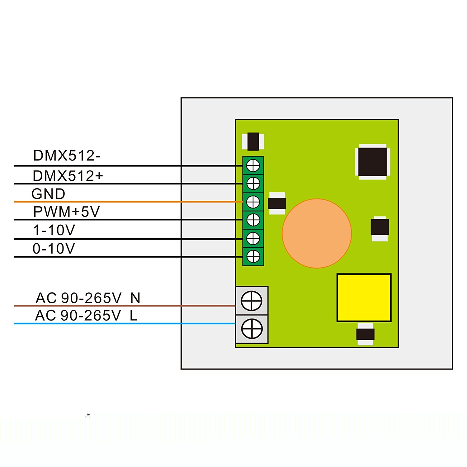

Hast du vielleicht den 1-10-V-Ausgang anstelle des 0-10-V verwendet? Der Dimmer muss mit N und L an das 230-V-Stromnetz angeschlossen werden (parallel zum LCM-25). GND am Dimmer verbindest du mit DIM- am LCM-25 und 0-10V mit DIM+ am LCM-25. Dann sollte es eigentlich funktionieren.

Der Anschlussplan (das letzte Bild) ist falsch.
AC 90-265V N ist nicht das braune Kabel. Neutral (N) ist immer blau.
AC 90-265V L ist nicht das blaue Kabel. Die Phase (L) ist braun oder schwarz.
Schwarz scheidet aber aus, da nur braun und blau verwendet wurden.
Und das wirft die Frage auf, was sonst noch alles falsch deklariert wurde.

Hallo Handkalt,
ich vermute, dass ich den 1-10V Kontakt benutzt habe, nicht den 0-10V! Ich werde das die Tage testen und dann nochmal bescheid geben.
