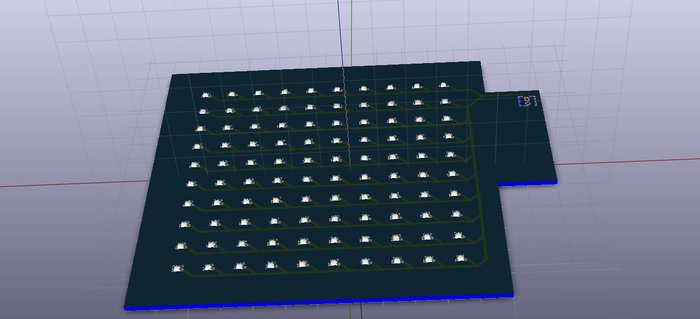

Dann mein neuer Ansatz:
12V Systemspannung, Betrieb von 100 LEDs (25 Stränge mit je Strang 4 LEDs in Reihe mit jeweils einem Vorwiderstand).
Da ich unter 5W bleiben muss, würde ich für die Berechnung mit dem Vorwiderstand einen Strom von 15mA durch die LEDs festlegen.
Nach der Kennlinie aus dem Datenblatt würden demnach ganz ungefähr 2,65V an jeder LED abfallen.
Also:
P=0,03975W/LED * 100LED = 3,975W.
An jedem Widerstand liegen 1,4V an, mit 15mA ergibt sich ein Vorwiderstand von 93,3 Ohm. Wirkleistung pro Widerstand
P=0,021W * 25 = 0,525W.
Gesamte Wirkleistung somit 4,5W < 5W.
Stimmt das soweit?

Mi, 28.03.18, 13:44
Stimmt das soweit?
Ja. Wegen Regelung/Dimmung: Bei der (relativ) geringen Leistung könntest Du wahrscheinlich mit PWM dimmen und das 'Flackern' mit einem einfachen Kondensator auf ein erträgliches Niveau reduzieren (wichtig wäre hier wie schnell Änderungen in der Helligkeit erfolgen müssen - mit Kondensator geht das nur recht langsam). Oder (besser) eine Stromregelung verwenden. Hierzu könntest Du eine Variante der OP-KSQ (siehe: viewtopic.php?p=73694#p73694 - nicht erschrecken - wäre bei Dir viel einfacher) verwenden. Hängt auch vom µC ab (hat der z.B. einen DA Wandler?). Ob das nötig ist, (oder eine halbwegs hochfrequente PWM alleine reicht) hängt aber auch von der Kamera (bzw. den geplanten Belichtungszeiten) ab.
