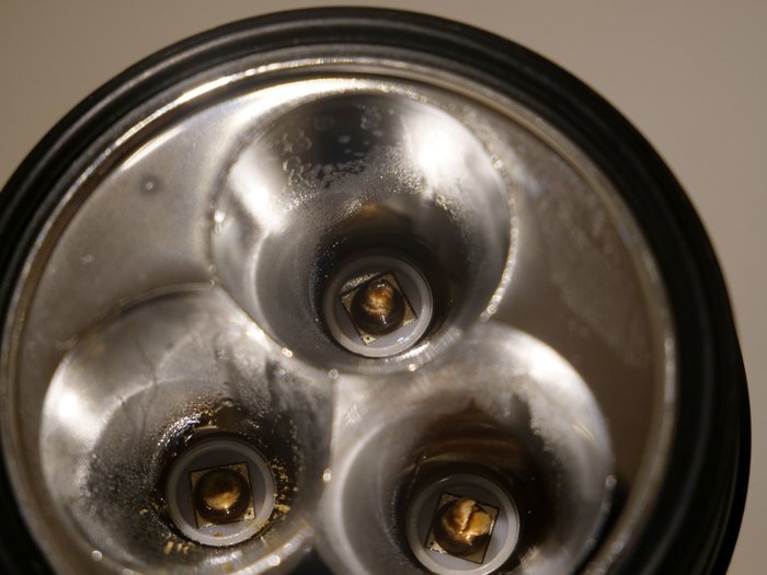

ich wollte mal nachfragen, ob einer von euch sowas schonmal gesehen hat und weiß, was passiert ist?
Zu warm, zuviel Strom/Spannung? Was könnte passiert sein?
Es stinkt fürchterlich wenn man die LEDs an macht, aber sie leuchten noch. Es ist auch etwas ausgedampft und an den Reflektoren kondensiert wie auf den Bildern zu sehen.
Es handelt sich übrigens um eine Tauchlampe :wink:
Danke schonmal,
Viele Grüße
Basti
ustoni
Beiträge: 2140
Wohnort: Mechernich
So, 21.10.18, 20:48
Eindeutig überhitzt.
Gilt übrigens für alle 3 LEDs, erkennbar an der bräunlichen Verfärbung.
War die Tauchlampe eventuell mal außerhalb des Wassers an? Dann würde nämlich einfach die Wasserkühlung fehlen. Überhitzt dann sehr schnell.
Falls dies unter Wasser passiert ist, handelt es sich um eine Fehlkonstruktion.
