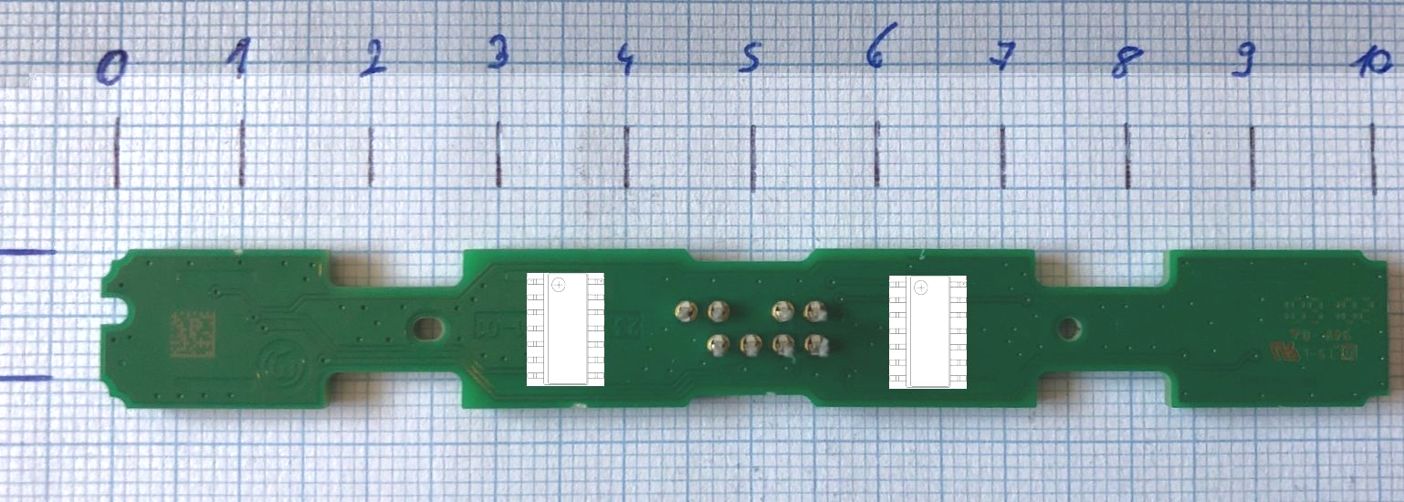

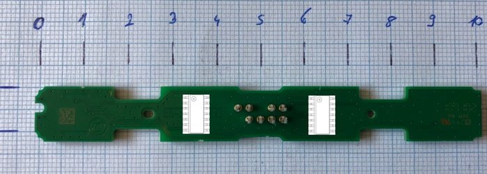

Ok. Müsste sich ausgehen. Mein Vorschlag wären 2 ATTiny44 Chips (die sind recht klein) wovon einer der 'Master' ist, der alle Taster verarbeitet und alle Power-Outputs (Mosfets im Kofferraum) ansteuert. Ein 'LED-Pärchen' (orange + weiß) steuert er selbst, die 3 anderen übernimmt der Slave Chip. Der Master braucht also 4 Input Pins (von den Tastern) und 6 Output Pins (ein Tiny44 hat max. 11 frei ansteuerbare Pins). 4 der Outputs gehen an die Mosfets und parallel auch noch zum zweiten Tiny44 (der muss ja die 'Halte' Funktion für die Leds übernehmen). Der Slave hat dann 4 Inputs und 6 Outputs was auch wieder mit den max. 11 freien Pins locker geht.
Dann braucht es außer den 8 LED-Vorwiderständen keine weiteren passiven Bauteile.
Eine andere Möglichkeit (mit nur einem ATTiny44) wäre die LEDs über Transistoren zu schalten (dann braucht es nur einen Ausgangspin pro 'LED-Pärchen') und den Reset Pin am Tiny44 zu verwenden (dann kann man auch 12 Pins frei definieren). Allerdings braucht man dann einen speziellen 12V Programmer/Resetter weil sich der Chip nicht mehr 'normal' programmieren lässt. In dem Fall wären es 4 Input Pins (von den Tastern), 4 der Outputs gehen an die Mosfets und 4 der Outputs gehen an LEDs (bzw. an eine LED direkt und an die andere über einen PNP Transistor). Ich bin noch nicht sicher, was besser ist. In erster Linie ist das ein Layout-Problem. Und das ist weniger meine Expertise...
Anbei ein Bildchen mit der Größe der Chips (mit 2 ATTiny44)

Du möchtest also die Chips auf die Rückseite der Platine verbauen?

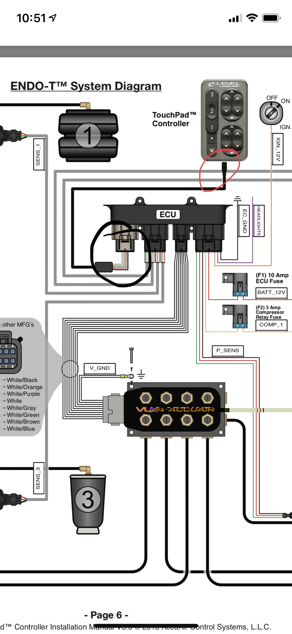

Für alle die sich fragen was das ganze denn überhaupt werden soll hier mal die Erklärung:
Das ganze kommt ja bekanntlich in mein Auto. Im Wagen ist ein sog. Luftfahrwerk verbaut.
Dieses wird über eine Kabelvernbedienung gesteuert. Diese liegt in der Mittelkonsole und hat jede Menge Funktionen.
Wenn diese ganzen Funktionen aber erstmal programmiert sind benötigt man bis auf wenige Ausnahmen eigentlich immer nur 4 Tasten.
Diese Tasten sind für die 3 gespeicherten Fahrstufen abzurufen sowie die "All Down" Funktion beim parken.
Und wie der Zufall es will hab ich 4 freie Schalterplätze neben dem Schalthebel....
Un
So kam mir die Idee das ganze so aussehen zu lassen als wäre das ganze Original im Auto gewesen.
Für die einen eine "Schnapsidee" oder vielleicht sinnlos aber was wäre der Mensch ohne Hobbys :mrgreen:
Di, 22.01.19, 09:50
Ja klar. Auf der anderen Seite ist ja kein Platz. Da sind doch die Taster. Und die dazwischen liegenden Stücke haben nur 7mm. Das ist zu wenig. BTW: Auch die 'original-Platine' ist 'doppelseitig' mit Durchkontaktierungen zwischen oben und unten.
Wegen bauen: Ich würde mich ggf. bereit erklären den Schaltplan und die Programmierung zu übernehmen. Auch die Bestückung. Aber nicht das Layout. Das nervt mich immer furchtbar (egal ob Eagle oder Target). Vielleicht findet sich jemand im Forum, der das übernimmt.
ABER:
In dem Fall werden ja dann nicht die Magnetventile direkt angesteuert, sondern es muss die Steuerung angesprochen werden die diese gespeicherten Fahrstufen steuert. Das ist nicht das gleiche...
Ja ich weiß. Ich erwarte täglich den Kabelsatz für das System. Dann kann ich sehen ob die Ventile (was durchaus möglich ist) angesteuert werden oder die Steuerung. Es müsste bald ankommen :roll:
Laut meiner Logik wäre es aber einfacher wenn die Steuerung angesteuert wird oder? Wegen weniger Stromaufnahme...

Das ganze ist wie folgt aufgebaut: siehe auch Bild im Anhang
Vom Bedienteil geht über nen kleinen USB Stecker ein Kabel zur Steuereinheit. Dieses Kabel hat nur 4 Adern (rot,schwarz,grün,weiss) An der Steuereinheit hat das Kabel (mit den 4 Adern) nen 16poligen Stecker.
Vom Stecker sind halt nur 4 Plätze belegt aber das reicht für das System zu steuern.
Bei mir kommen jetzt in diesem Stecker 4 Kabel hinzu. (Die Steuereinheit ist dafür vorgesehen)
Diese Kabel müssen dann entsprechend der gewünschten Einstellung kurzzeitig (so lange wie ich die Taste drücke) auf Masse gelegt werden. Weiß aber nicht für wieviel Spannung das ausgelegt sein muss.
Zweite Sache: ich habe 3 verschiedene Silikon Schaltmatten. Welche ist von der Anordnung der Taster am besten geeignet? Siehe Bild

Du hast ein Problem.
Zähl man die eingekreisten Kontaktflächen. Das sind 6.
http://www.ledhilfe.de/download/file.php?id=29020&mode=view
Wenn eine Tastfläche hinzu kommen soll, sind es 8 Taster, immer 2 unter einer Tastfläche.
Laut den Bildern von der Platine wird jede Tastfläche gegen Masse geschaltet.
Damit eine Elektronik funktionieren kann, benötigt es Plus und Minus = 2 Kontaktstifte.
Für insgesamt 8 Taster reichen aber die 8 Kontaktstifte auf der Platine nicht aus. Es fehlen 2.

Es soll ja eine komplett neue Platine gebaut werden.
Die abgebildete dient nur zur Formgebung.
Fr, 01.02.19, 09:13
Aber die sind vmtl. parallel geschaltet. Und dann reichen die Kontakte auch aus. Plus, Minus und 4 Ausgänge. Es sind ja nur 4 Taster (mit dann 8 Kontaktflächen). Oder sind das 'Wipp-Taster'? So dass man mit einem Taster zwei Funktionen auslösen kann (wie Rechts/Links oder Oben/Unten...)? In dem Fall sind natürlich mehr Ausgänge nötig.

> Da ist nicht viel mit messen grad.
Wäre aber wichtig.
Möglicherweise (relativ wahrscheinlich) sind da schon geregelte 5V dabei. Die könnte man ja auch für die neue Platine verwenden. Dann braucht es keine zusätzliche Schutzschaltung und keinen zusätzlichen 5V Regler.
> ...auf Masse gelegt werden. Weiß aber nicht für wieviel Spannung das ausgelegt sein muss.
Wie gesagt, wahrscheinlich sind das auch 5V. Und dann könnte der µC das 'auf Masse legen' selbst übernehmen. Sonst (bei mehr als 5V) sind zusätzliche Ausgangstransistoren nötig.
