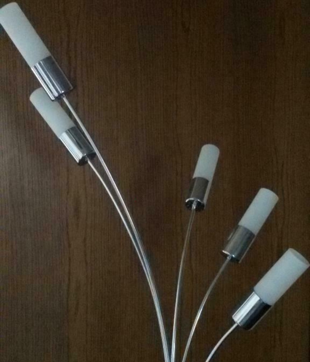

Gestern ging unser LED Standleuchte plötzlich nicht mehr an. Sie ist 5 flammig, wenn eine LED defekt wäre, sollten dann die anderen 4 nicht mehr leuchten, was könnte defekt sein und kann man da was reparieren?

Leider sieht man den Rest der Lampe nicht.
Eventuell kann man auch die Verkabelung verfolgung (aus einem Rohr raus, ins nächste Rohr rein).
Wahrscheinlich befindet sich unterhalb der Abdeckung eine rechteckige Platine.
Möglicherweise befindet sich auf der COB ebenfalls eine Bezeichnung.
Falls der Umverpackungskarton noch existiert, die genaue Bezeichnung der Lampe + Hersteller posten.
Möglicherweise kann man direkt beim Hersteller nachfragen, welche Leds dort eingebaut sind.

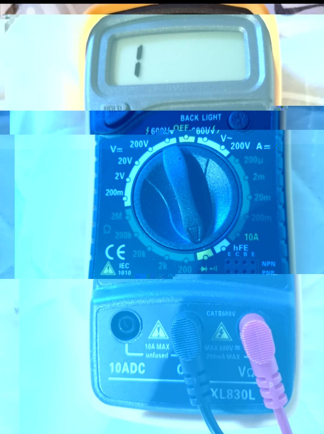

So ich bin wieder zuhause und das Messgerät ist auch da. Ich habe den Schalter geöffnet, wenn ich ihn drücke zeigt das Messgerät Durchgang an, also sollte der Schalter schonmal in Ordnung sein. Im Fuss befindet sich nichts, es ist nur ein Gewicht, das Kabel geht direkt hoch zu den LED Birnen. Da ich nun aber nicht weiß bei welcher Einstellung ich die LED Birnen messen kann und was als Ergebnis im Display stehen muss, bitte ich nochmal um Hilfe. Ich sende ein Bild vom Messgerät und den Birnen mit.

Mit der Durchgangspiepser/Diodentest Stellung des Messgeräts kann man bei COBs in der Regel nichts messen, da die Prüfspannung unterhalb der Flußspannung ist. Und auch funktionierende COBs keinen Durchgang anzeigen.

Am Netzteil kann man leider nichts messen, das Kabel geht direkt rein. Ich habe mal direkt an der LED gemessen, es ist kein Wert zu erkennen, habe es auch mit kleinerem Messbereich probiert. Die LED hat leicht geflackert und beim Wegnehmen der Spitzen hat es im Schalter geklickt. Habe dann mal auf Einstellung Durchgang gewechselt, je nachdem wo ich den roten bzw. schwarzen Stift dranhalte, kommt ein Wert von über 300 bzw. 900 im Display, der Wert ist bei allen LEDs gleich. Was ich damit genau messe weiß ich nicht 🙄
So, 25.08.19, 10:57
Der Messbereich ist eigentlich nicht so wichtig. Kein Wert zu erkennen heißt was genau, 0V?
Leicht geflackert? Nur beim antippen? Wegnehmen oder immer?
Welcher Schalter hat geklickt?
Wie gesagt, Durchgangstest ist bei den LEDs ziemlich sinnfrei.

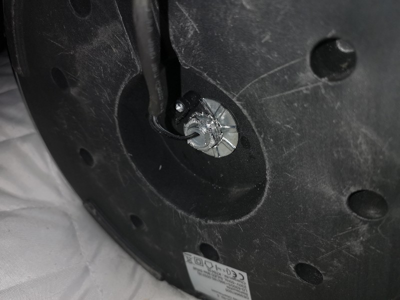

Das Kabel geht unten in das Rohr, es ist keine Aufteilung zu erkennen, wird wohl oben im Rohr passieren. Ich habe das Kabel unten am Fuss mal gelöst und versucht oben einen Strang rauszuziehen, das geht ein Stück.
So, 25.08.19, 12:40
Ja super, da hat ja jemand auch um den letzten Zentimeter Kabel gekämpft :( Vermutlich sind die 4 Einzelkabel direkt unterhalb der Verbindung zusammen geführt. Die Verbindung wird fix reingepresst, da wird man kaum rankönnen.

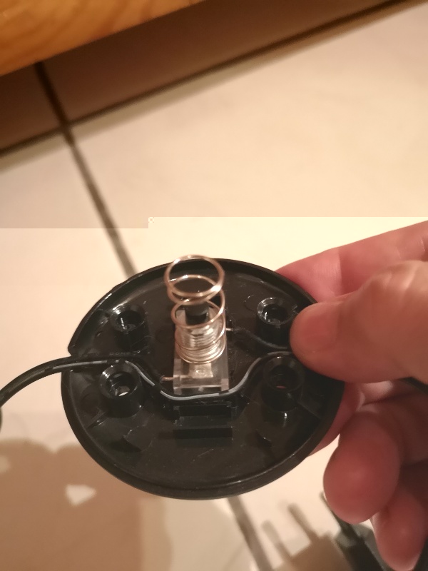

Der Schalter ist ca. 1 Meter hinter dem Netzteil, dieses ist komplett zu, keine Schrauben oder so. Ich habe schon überlegt das Netzteil einfach abzuschneiden und dann so ein Universalnetzteil anzuhängen. Ob es mit dem Teil leuchten müsste weiss ich allerdings nicht, wegen der Werte.
So, 25.08.19, 14:19
Ist das ein Bild des Schalters, geöffnet? Eine Ader scheint durchzugehen, die andere ist getrennt?
Miss mal die Spannung über die beiden Pole des Schalters. An- und Aus-Zustand.
Das Universalnetzteil passt nicht. Liefert nur 300mA, sprich wird deutlich überlastet.

Ein Kabel geht durch uns eins ist getrennt. Wie oben schon erwähnt, zeigt das Messgerät Durchgang an, also es piept, wenn man den Schalter betätigt hat und wenn man Ihn wieder drückt bleibt das Messgerät stumm. Also scheint der Schalter nicht der Fehler zu sein. Es gibt wohl nur eine Möglichkeit, ein passendes Netzteil zum Testen oder?
So, 25.08.19, 15:50
Miss mal die Spannung über die beiden Pole des Schalters. An- und Aus-Zustand. Nicht Durchgang. Mit Netzteil in der Steckdose.
