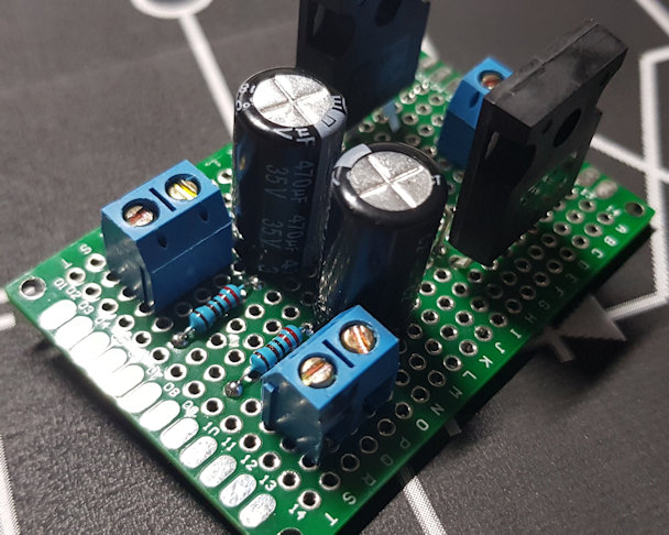

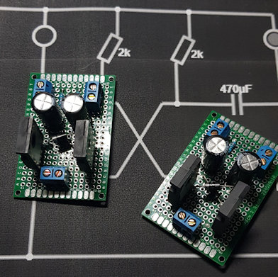

Habe nun mal zwei fertig ohne Poti. Die Blinkfrequenz ist genau richtig so.

Do, 03.10.19, 22:13
Borax hat geschrieben: Sa, 28.09.19, 23:59 Ja. Und sorry, ich habe noch einen Widerstand vergessen... Zwischen R3 (22K) und Masse muss noch ein 22K Widerstand hin. Sonst steigt die Spannung am Gate von M2 auch wieder zu weit an.
Habe es mal versucht , aber ich verstehe die stelle nicht wo es genau hin soll.

War auch falsch erklärt... Falls Du es noch mal versuchen willst (oder den Versuch noch fertig machen willst):

So, 20.10.19, 17:19
Borax hat geschrieben: Di, 24.09.19, 10:41 Die Blinkfrequenz könntest Du regeln, wenn Du statt der 2.2K Widerstände je ein Poti mit 10K verwendet. Der Regelbereich liegt dann etwa zwischen 4Hz (Potis bei ca. 500 Ohm - weniger sollten sie nicht haben) und 0.3Hz (Potis bei 10KOhm).
Hab gerade mal ein neues Modul mit Poti gemacht. Zuerst hatte ich 10K genommen und nun 20K . Drehe ich die Poti´s nur etwas zu weit - dann rauchen die mir immer auf.
? Vom Poti 2 Pin benutzen oder doch 3 mit wiederstand ?

So, 20.10.19, 22:17
Die zweite Version noch mit IRFZ44N.
Und? Läuft?
Wie weiter oben schon mal geschrieben, darf der Widerstand der Potis nicht zu klein werden. Um auf Nummer sicher zu gehen, müsstest du noch ca. 2KOhm in Reihe vor jedes Poti setzen, dann sollte da nichts mehr passieren. Trotzdem nur 2 Pins des Potis benutzen (bzw. eine Seite mit dem Schleifer verbinden, damit bei Kontaktmangel trotzdem kein unendlich großer Widerstand resultiert). Oder eben die Schaltung mit dem NE555 verwenden. Da gibt es das Problem nicht. Und es ist auch nur ein Poti zur Frequenzregelung nötig.
