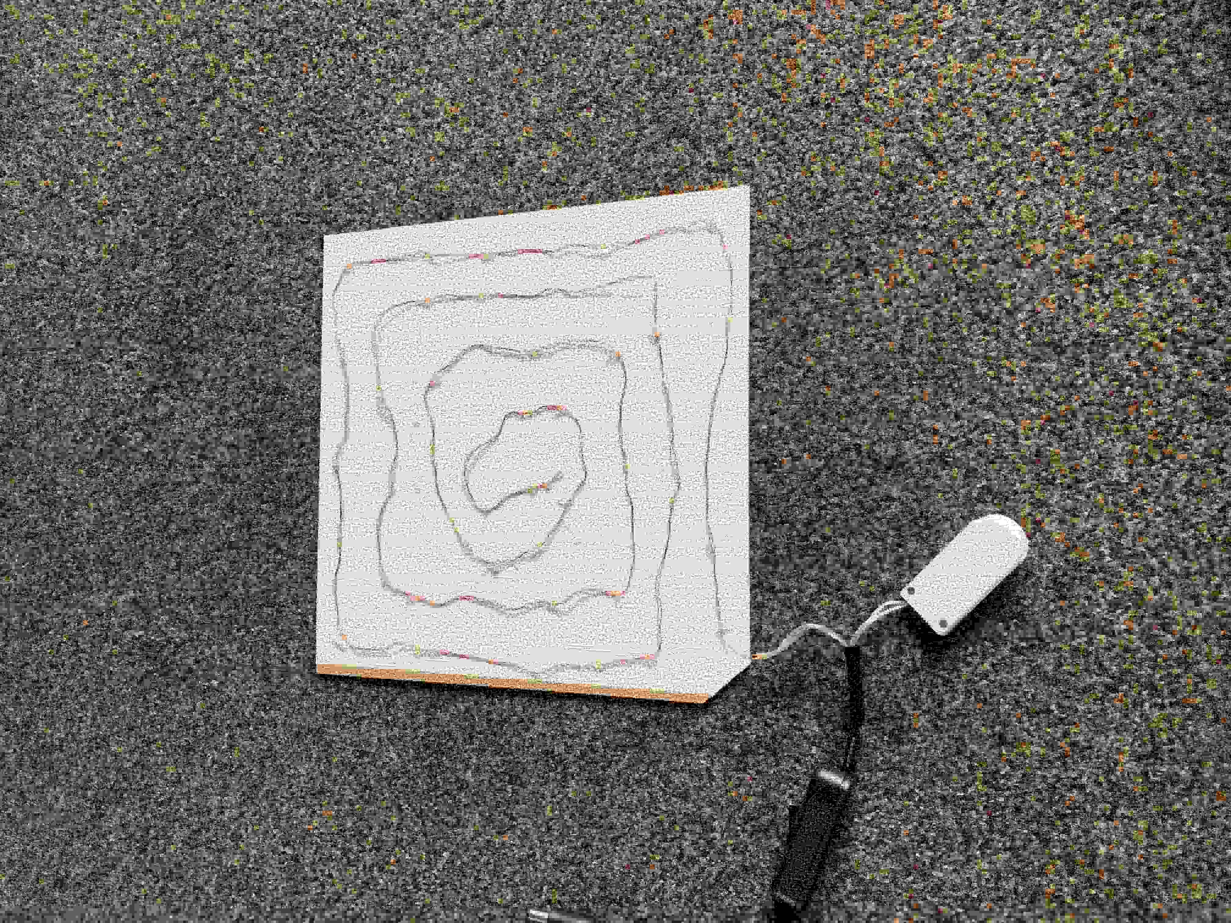

Jetzt hat meine Frau einen beleuchteten Bilderrahmen geschenkt bekommen. Stromversorgung sind zwei 2032 Knopfzellen (jeweils 3V).
Es sind 20 dieser LED in Reihe geschaltet. Natürliche keine Typenbezeichnung.
Da habe ich jetzt eine Steckverbindung parallel zum Batteriehalter angelötet und wollte nun diesen Bilderrahmen wiederum parallel an das Steckernetzteil anschließen.

Dafür ist gerade der Bilderrahmen abgeraucht. Warum auch immer.
Ich sehe auf den Fotos nirgendwo einen Widerstand zur Strombegrenzung.
Ich gehe mal davon aus, dass der recht hohe Innenwiderstand der CR2032 als Strombegrenzung genutzt wurde.
Das Netzteil hat einen sehr niedrigen Innenwiderstand. Dadurch hast Du einfach einen viel zu hohen Strom durch die LEDs geschickt.
Die leuchten dann zwar recht hell, dafür aber nicht allzu lange. :D

Abgeraucht im Sinne von Durchgebrannt. Brutzel, Qualm, Stink. :D
Eine (Dimm-) Elektronik kann ich nicht ausmachen. Ist ja nur das Batteriefach und der Ein-/Ausschalter.
Stimmt. Da ist auch sonst nichts verbaut. Die LEDs waren wirklich sehr hell, aber die Zeit eine Sonnenbrille zu holen hat ich in der Tat nicht ausgereicht. :lol:
Wäre das mit dem niedrigen Innenwiderstand das Verhalten beim Parallelbetrieb?

So, Lieferung ist längst eingetroffen und heute habe ich die Messungen gemacht:
U2 nach 5 min: 2,59V
I direkt nach einschalten ca. 0,080A, geht schnell Richtung 0,025A
I nach 5 min 0,0148A und nimmt weiter rapide ab.
Demnach wäre es 5,2 V - 2,59V = 2,61V / 0,027A = 96,6666666667Ohm also 100 Ohm
Wenn keiner Widerspricht, würde ich es am WE so ausprobieren.
LG Michael

Die 0,027 A waren in meinem Post nur ein Beispiel. Du solltest schon den gemessenen Wert verwenden.
Da sich der Wert schnell verändert, solltest Du einfach einen mittleren Wert verwenden, z.B. 20 mA:
2,61V / 0,02A = 130,5 Ohm
Ein Normwert in der Nähe wären 120 Ohm. Das ergibt einen Strom von:
2,61V / 120 Ohm = 21,75 mA
Damit sollten die LEDs dauerhaft betrieben werden können.

so, endlich die neue Lichterkette verklebt und den 120 Ohm Widerstand dazwischengelötet.
Nun läuft alles so wie es soll.
