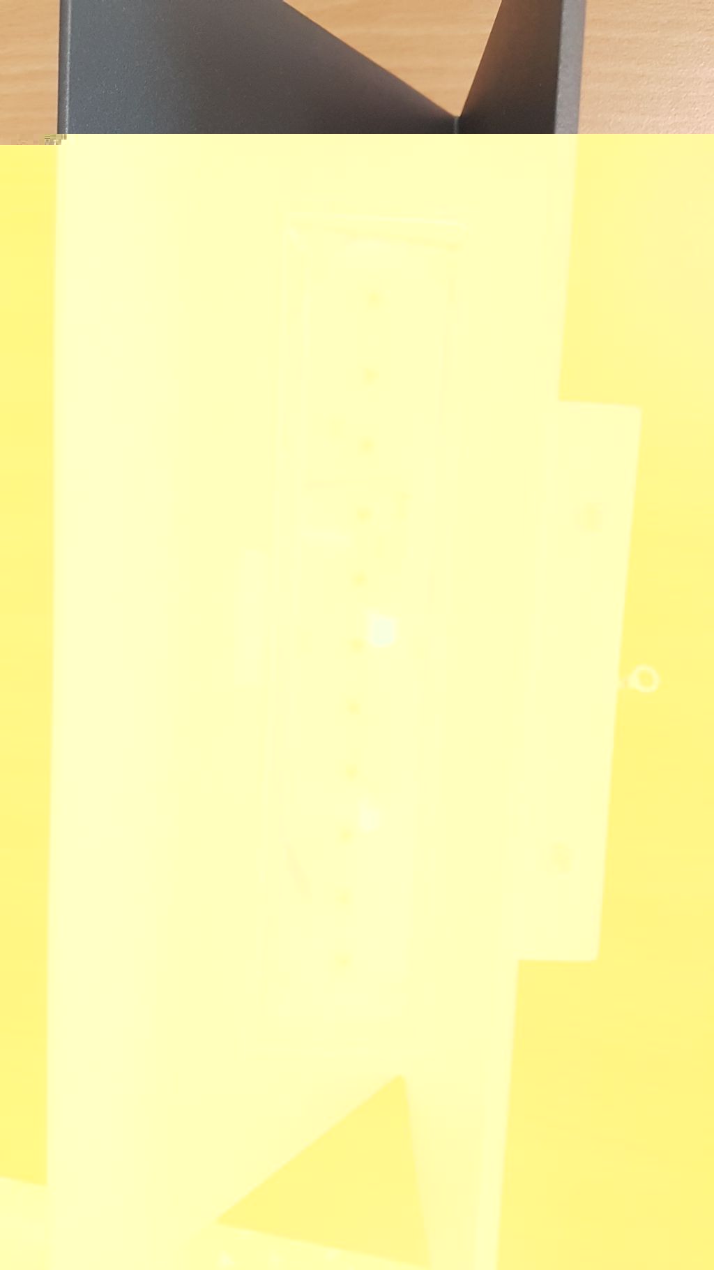

Nun habe ich mir 1 Stück dieser Leuchte als Muster senden lassen.
Jetzt habe ich gesehen, dass diese Leuchte direkt an 230V AC angeschlossen wird und kein externes Netzteil oder Treiber besitzt.
Die Anschlussleitungen (L + N) gehen direkt auf den oberen LED-Stripe, von diesem LED-Stripe gehen 3 Verbindungsleitungen auf den unteren LED Stripe.
Der obere LED-Stripe bzw. der LED Stripe der direkt mit 230V verbunden ist, hat auf der Planine aufgelötete Elektronikbauteile.
Ich vermute mal, dass hier der Netzgleichrichter oder der Treiber auf der LED-Platine sitzt.

Fotos habe ich auch noch angehängt.

Ich würde gerne wissen, was ihr von diesen LED-Stripes haltet:
Gar nichts.
Der Ledstreifen ist 10 mm breit.
Die gleichgerichtete Netzspannung beträgt
minimal: 230 VAC - 10 % Toleranz x Wurzel [2] = 292,698 VDC.
maximal: 230 VAC + 10 % Toleranz x Wurzel [2] = 357,742 VDC.
Dort wo die Netzleitung angelötet ist, befindet sich kein Lötstopplack, um Spannungsüberschläge zu unterbinden. Der minimale Abstand zwischen den Lötkontakten muss aber mindestens 2,54 mm betragen. Das betrift auch den Abstand der Lötkontakte bis zum Rand der Flexplatine.
Der minimale Abstand zwischen Leiterbahnen, die mit Lötstopplack abgedeckt sind, muss mindestens 1,52 mm betragen. Witterungsumstände, Staub, Dreck, usw. können einen größeren Isolationsabstand erforderlich machen.
Dort wo ein Abschnitt zu Ende ist und ein neuer Abschnitt beginnt, befinden sich mindestens 3 Leiterbahnen nebeneinander. Die gleichgerichtete Netzspannung wird durchgeleitet und steht an jedem neuen Abschnitt zur Verfügung. Die montierten Leds sind vom Typ 2835, sind also 2,8 x 3,5 mm groß. Und diese sind zwischen den Leiterbahnen eingelötet. Du kannst Dir selber ausrechnen, dass selbst mit Lötstopplack der Isolationsabstand nicht zu realisieren ist.
min. 1,52 mm Isolationsabstand
Leiterbahn
min. 2,54 mm Isolationsabstand
Led (diese ist nicht mit Lötstopplack abgedeckt
Leiterbahn
Leiterbahn (die gleichgerichtete Netzspannung wird durchgeleitet)
Summe der Isolationsabstände: 9,64 mm.
Noch nicht einbezogen wurde die Breite der Led (2,8 mm), sowie die Breite der 3 Leiterbahnen.
Wenn wir für die Breite der Leiterbahnen 0,18 mm ansetzen, müsste die Flexplatine mindestens 13 mm breit sein.
Sie ist aber nur 10 mm breit.

Etwas weiter oben hattest Du geschreiben:
Wenn Licht nach oben und nach unten abgestrahlt wird, sind wahrscheinlich auch 2 Platinen eingebaut.
Die Länge und Breite hast Du angegeben, aber wie hoch ist der Innenraum?
Worauf ich hinaus will?
Eventuell ist dort genügend Platz, um 1 oder 2 Stück E14 Fassungen zu montieren.
Bild nur symbolisch:
Dort hinein könntest Du E14 Ledlampen (T26) einschrauben.
Beispiele:
Osram LED STAR SPECIAL T26 25 klar non-dim 2,8W 827 E14 --> Ø26mm x 63mm (inkl. Gewinde).
Osram LED STAR SPECIAL T26 40 klar non-dim 4W 827 E14 --> Ø25mm x 80mm (inkl. Gewinde).
Breite: bis zu 3 cm
Länge: bis zu 17 cm
Die Leuchte macht nur ein dekoratives Licht in dem sie die Wand nach oben und unten anstrahlt.
