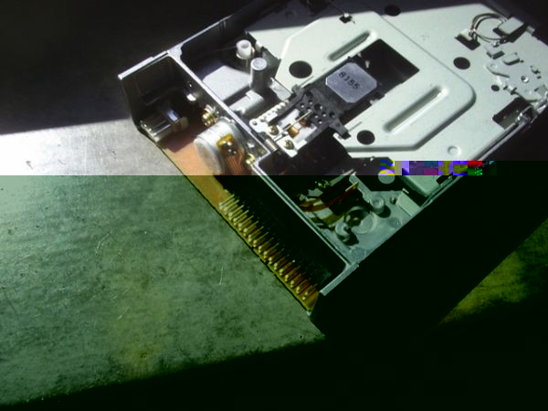

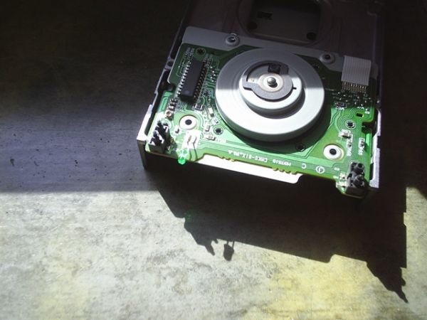

So kommen wir erst einmal zum Wechseln der Stadnart Diskettenlaufwerks LED. Dazu einfach das Diskettenlaufwerk auf machen, und an den Seiten die Frontklappe ab machen.
Dann einfach die Alte Led herraus Löten, und die neue LED einfach einlöten (auf richtige Polung achten)

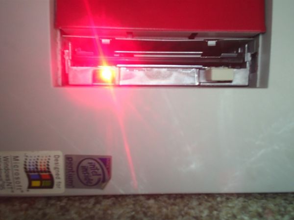

So hier ist das Ergebniss dieses einfachen Led change.

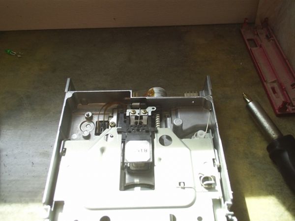

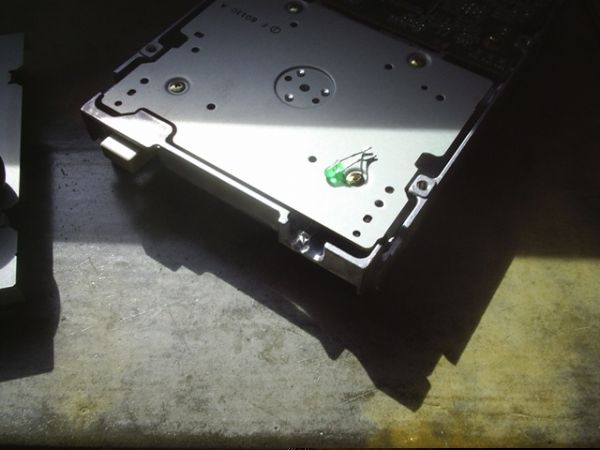

Nun sollte noch etwas mehr Power beleuchtung hinein, da dachte ich mir, im hinteren Teil des Diskettenlauferk ist doch noch platz, also kommt da auch ne Beleuchtung hin.

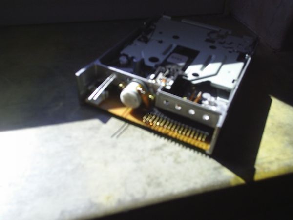

So habe ich kurzer hand 5 3mm Löcher gebohrt.
Dann einfach die Led's nach den Bohren hinein gesteckt, und mit einander verlötet. Da ich 5 Rote Led's verwendet habe, konnte ich gleich 5 stück auch in Reihe an 12V schalten, dazu habe ich nur einen 150 Ohm Widerstand benötigt.

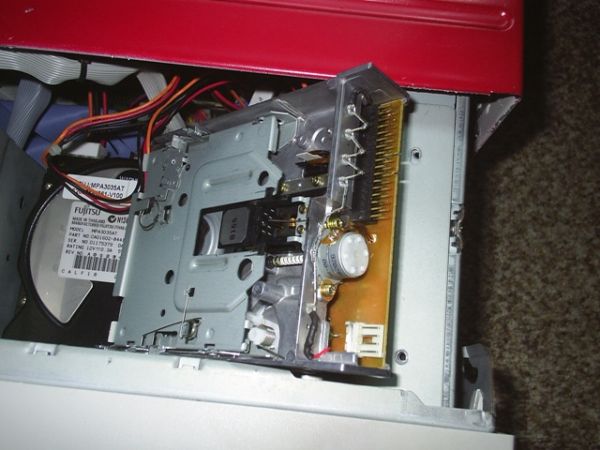

So hier dann einfach die Strom versorgung von den Diskettenlaufwerk selber abzapfen ;-).

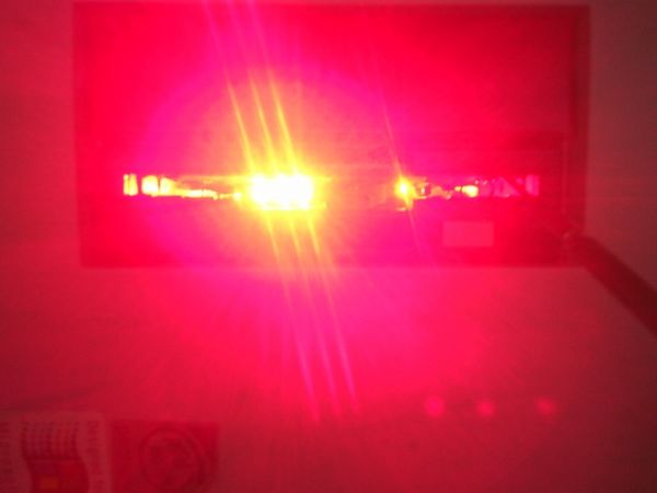

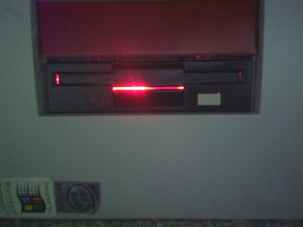

Hier nun das ergebniss des ganzen ;-). Und wer Lust hat kann auch wie ich die Frontblende von Weiß auf schwarz umlackieren ;-).
