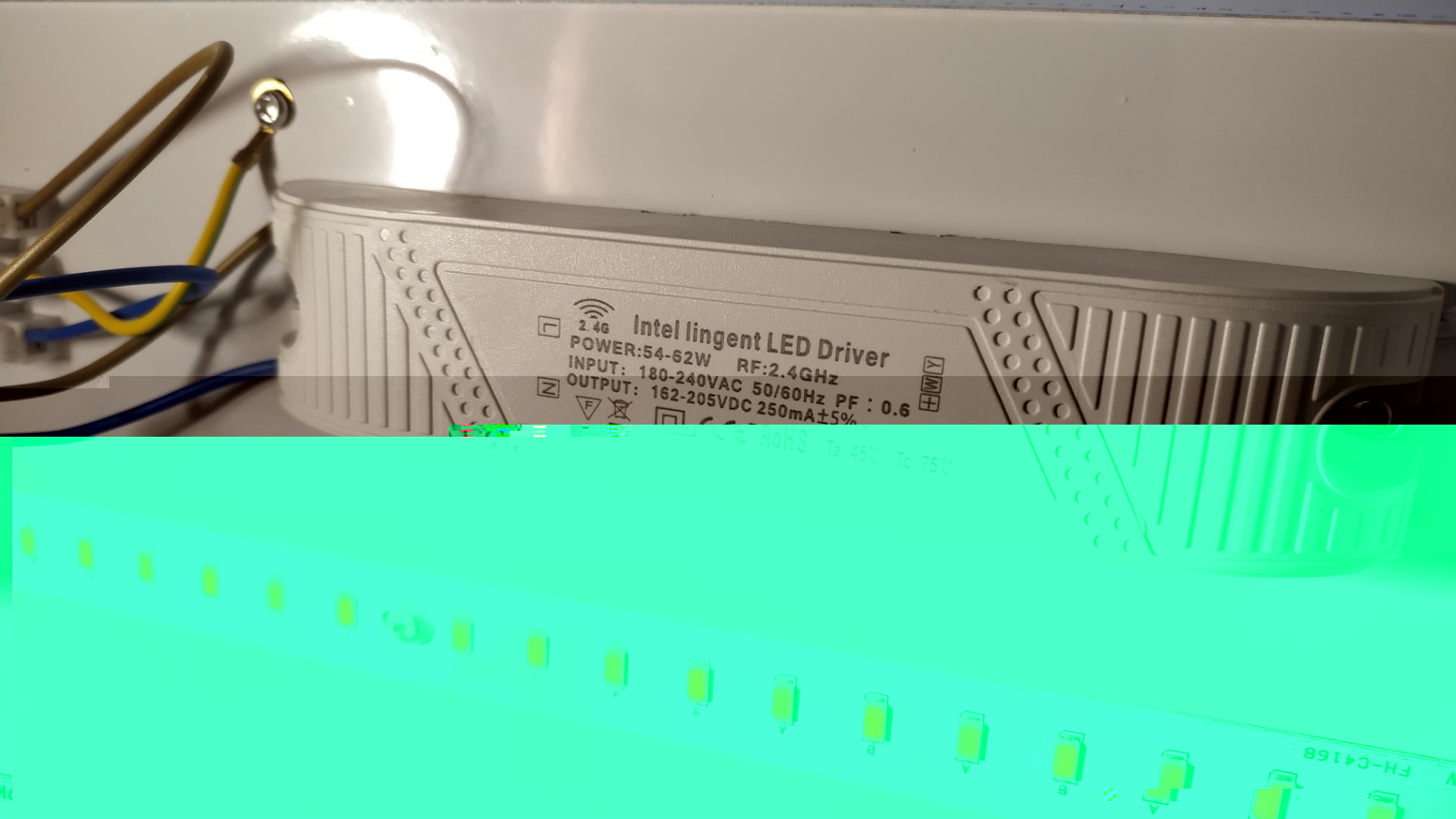

​Ja wie schon gesagt. Habe so eine Coole LED Küchenlampe.
Da kann man die Farbtemperatur einstellen ( eigentlich ) Kaltweiß bis warmweiß und die Helligkeit.
Seit heute flackert es - es schaltet ständig um zwischen voll Kaltweiß voll Warmweiß und ganz runter gedimmtes warmweiß.
Ich vermute der Kontroller ist kaputt.
Nur weiß ich leider nicht wie der im Nachbau heißt oder was ich da kaufen muss.
Also ein Ebay China link oder so würde mir schon sehr sehr helfen.
DANKE

Schwierig. Der Kontroller ist ja ein vollintegriertes Gerät (Netzteil + Steuerung und Fernbedienungsempfänger für 2.4Ghz). Und es ist nicht mal klar, wie die LEDs angesteuert werden (es gibt LED Streifen mit zwei getrennten Stromkreisen für Kaltweiß und Warmweiß, und solche mit antiparallel geschalteten LEDs wo die Ansteuerung von Kaltweiß und Warmweiß per Umpolen gemacht wird. Ich vermute hier letzteres. Da müsstest Du selbst mal bei Alibaba o.ä. suchen...
