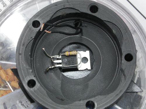

VARIANTE POWER MOSFET
Wer die Variante mit dem MOSFET vorzieht beginnt als erstes mit dem Einbau des MOSFET in den Boden. Dazu mit etwas Klebeband den Boden von unten abdichten und beim MOSFET den Widerstand anlöten und die Anschlüsse etwas nach oben biegen.
Dann den MOSFET mit etwas Epoxydharz vergießen. Die Anschlüsse bleiben aber noch frei. Dadurch, dass der MOSFET sehr flach am Gehäuseboden liegt kann dieser später mit einem Klecks Wärmeleitpaste bestrichen werden und hat nach dem Einsetzen in das Gehäuse eine optimale (Wasser-)Kühlung.
Den Akkupack habe ich nach dem Zusammenlöten auch mit Epoxydharz fixiert, geht aber auch mit der Heißklebepistole. Die Kabel, die vom MOSFET nach oben Richtung Lampe gehen habe ich durch die Mitte des Akkupacks gelegt und dann am MOSFET angelötet.
Und hier der Schaltplan mit Power-MOSFET (n-Kanal). Sicher gibt es noch zahlreiche andere Transistoren die dafür geeignet wären. Ich habe mich hier im Forum schlau gemacht und dabei wurde mir unter anderem der IRLZ34N empfohlen. Dieser hat vor allem einen sehr geringen Innenwiderstand (R[DS]on 0,035 Ω)

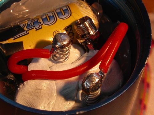

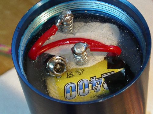

Der Lampekörper mit der entsprechenden Buchse sieht vor dem vergießen so aus:
Und danach so:

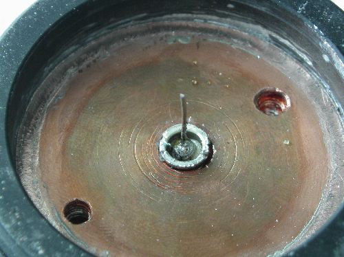

Im Verlauf des weiteren Zusammenbaus musste ich aber feststellen, dass der neunte Akku (welcher oben quer lag) es nicht ermöglichte die Hohlbuchse genau Mittig zu platzieren. Die Folge davon war, dass durch das Auf- und Zuschrauben der Lampe der Hohlstecker sich erst lockerte und dann abbrach. Wer also nicht mit den Originalakkus arbeitet sondern ebenfalls auf z.B. SUB-C verwendet der sollte direkt Variante 2 montieren.
Dazu habe ich den Kern des bereits eingebauten Hohlsteckers in der Bohrung gelassen und die Mitte mit Lötzinn ausgegossen. Danach wurde in der Mitte ein Stück Draht (Anschlussbeinchen von einem Widerstand oder ähnliches) eingelötet...
… und ein Stück Leiterplatte aufgebracht. Am günstigsten ist Leiterplattenmaterial, bei dem keine Leiterbahnen vorgegeben sind. Anderes geht aber zur Not auch.
Die Leiterplatte wurde auf der Unterseite mit Epoxydharz auf die Cu-Scheibe geklebt. Nach dem Aushärten des Harzes wird das Stück Leiterplatte dick verzinnt. Anschließend mit einem Kugelkopffräser vom Dremel das Zinn so bearbeiten, dass die Oberfläche zur Mitte hin abfällt, also eine Vertiefung hat. Dies verhindert später beim Zusammenschrauben der Lampe das wegrutschen des Pluspols.
Jetzt muss noch das Lampengehäuse mit Kontakten versorgt werden. Ich habe die Hohlbuchse in der Mitte wieder entfernt und durch eine andere Konstruktion ersetzt.

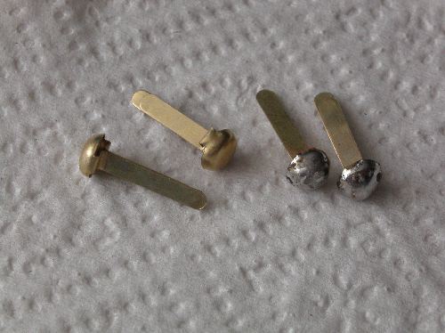

Aus „Mustertaschenklammern“ habe ich mir Kontakte gebaut. Mustertaschen klammern sehen so aus:
Links im Bild noch im Originalzustand rechts mit verzinntem Kopf.
Der verzinnte Kopf wurde an einem Ende einer Druckfeder angebracht.
Nachdem ich den Platz zwischen Lampenkopfboden und Gehäuse ermittelt habe wurden zwei Druckfedern unter Zugabe von ca. drei bis vier Millimeter gekürzt und im Gehäuse fixiert. Dazu habe ich etwas „Pattex-Power-Knete“ benutzt. (Das ist eine Knete auf der Basis von 2-Komponenten-Epoxydharz, lässt sich sehr gut verarbeiten, tropft nicht, wird steinhart und härtet schnell aus.) Dann noch die Stromzufuhr angeschlossen (+ = Mitte)…
….und noch etwas Epoxydharz aufbringen.
