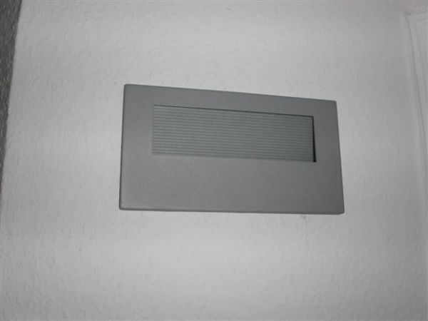

Los geht’s. So sieht die Wandeinbauleuchte im Originalzustand aus.

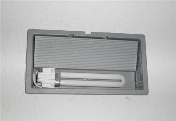

Nachdem der Deckel entfernt wurde kommt die ESL zum Vorschein.
Spätestens jetzt wird die Sicherung für diesen Stromkreis ausgeschaltet.
Die ESL aus der Fassung nehmen und nach dem Lösen der Schraube an der Innenverkleidung diese herausnehmen. Dann sieht man auch schon das Vorschaltgerät.

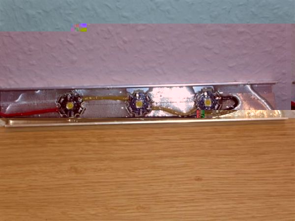

Jetzt die Breite der Leuchte innen messen und das Aluminiumprofil entsprechend zuschneiden. Bei mir waren es 20cm.
Auf dem Aluprofil werden jetzt die LED’s mit Wärmeleitkleber fixiert und nach dem Aushärten die Kabel angelötet (Reihenschaltung!). Ich habe die Kabel zusätzlich noch mit 2k-Epoxydharz fixiert.

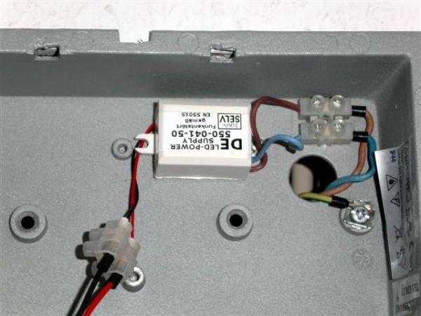

Die KSQ habe ich mit einer Lüsterklemme an den LED’s angeschlossen, man kann aber auch Löten+Schrumpfschlauch nehmen oder WAGO-Klemmen für flexibles Kabel. Wobei letzteres wohl etwas zu teuer ist.
Die KSQ wird dann mit einer Schraube im Gehäuse in der Nähe der Zuleitung befestigt. Und zwar so, dass die Kabel der Eingangsseite direkt zur Lüsterklemme zeigen. Entsprechende Ösen zur Anbringung am Gehäuse sind an der KSQ vorhanden. Wenn eine davon zur Befestigung genutzt wird reicht das völlig aus.

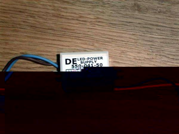

Hier die KSQ
Hier der Einbau der KSQ
Nach dem Anschluss der KSQ an die Lüsterklemme der Zuleitung wird die Innenverkleidung wieder eingebaut und das Aluprofil eingesetzt.

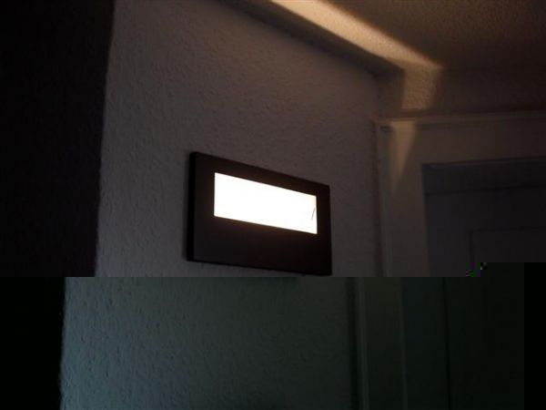

Jetzt die Sicherung wieder rein und ausprobieren ob alles funktioniert.
Dann die Frontplatte wieder drauf. Fertig!
Die Lichtleistung ist jetzt natürlich etwas geringer als vorher, war aber auch so gewollt. Um etwas mehr herauszuholen konnte man noch mit diversen Optiken arbeiten oder andere LED’s verwenden. Auch der Austausch der Innenverkleidung gegen ein poliertes Alu- oder Edelstahlblech würde noch etwas bringen. Das kann aber jeder für sich selbst entscheiden.
